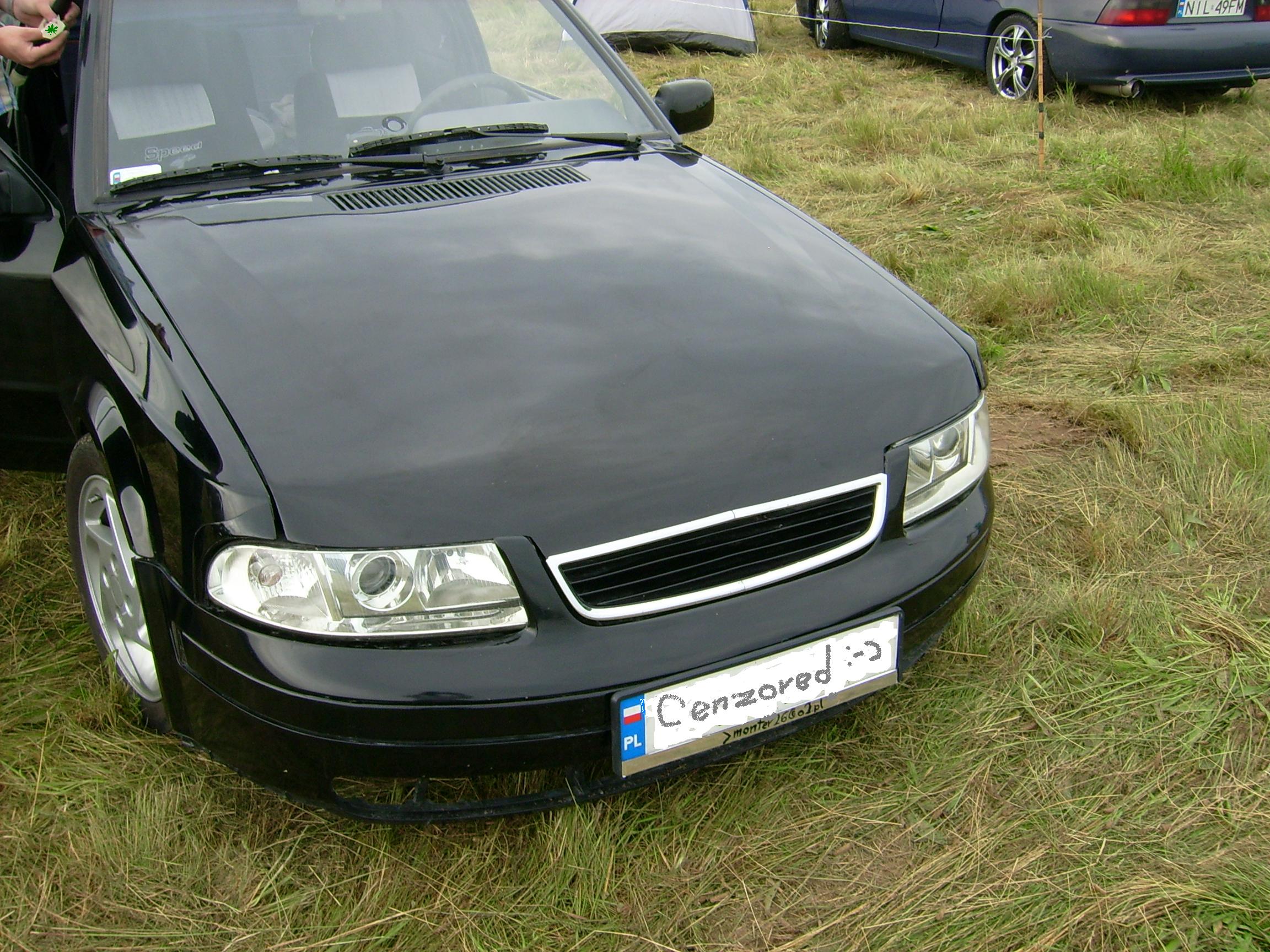

escort ze swiatlami od punto II
Dział tuningowy

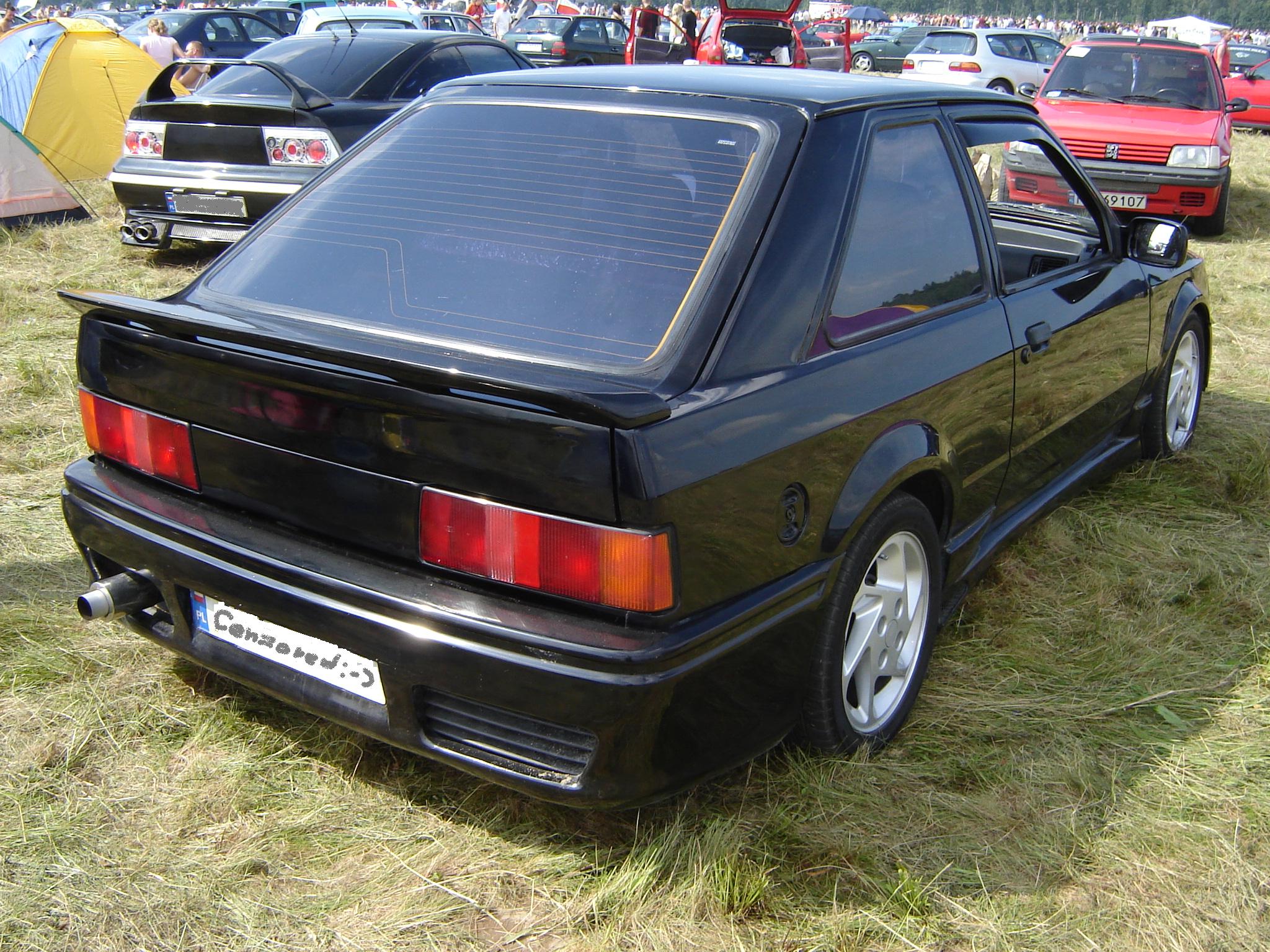

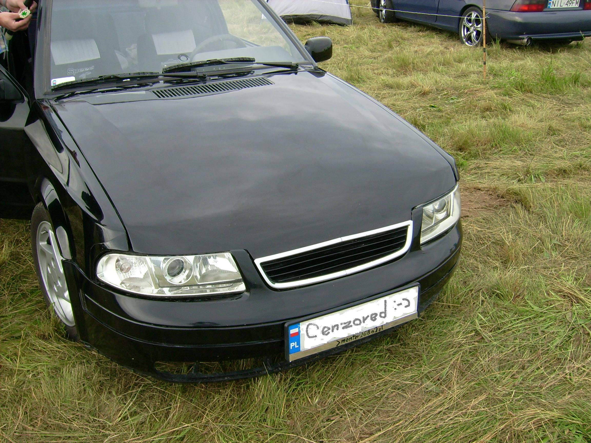

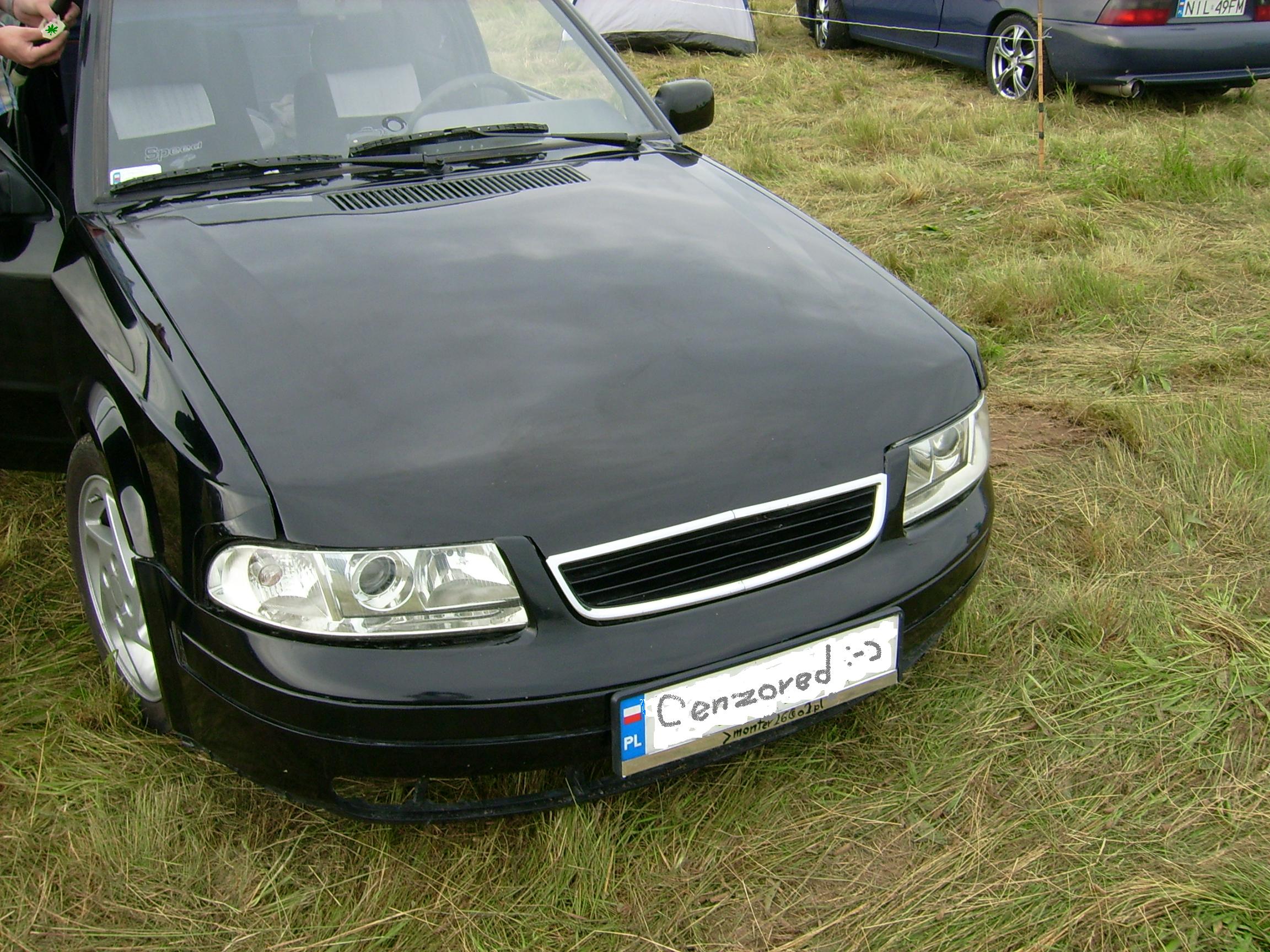

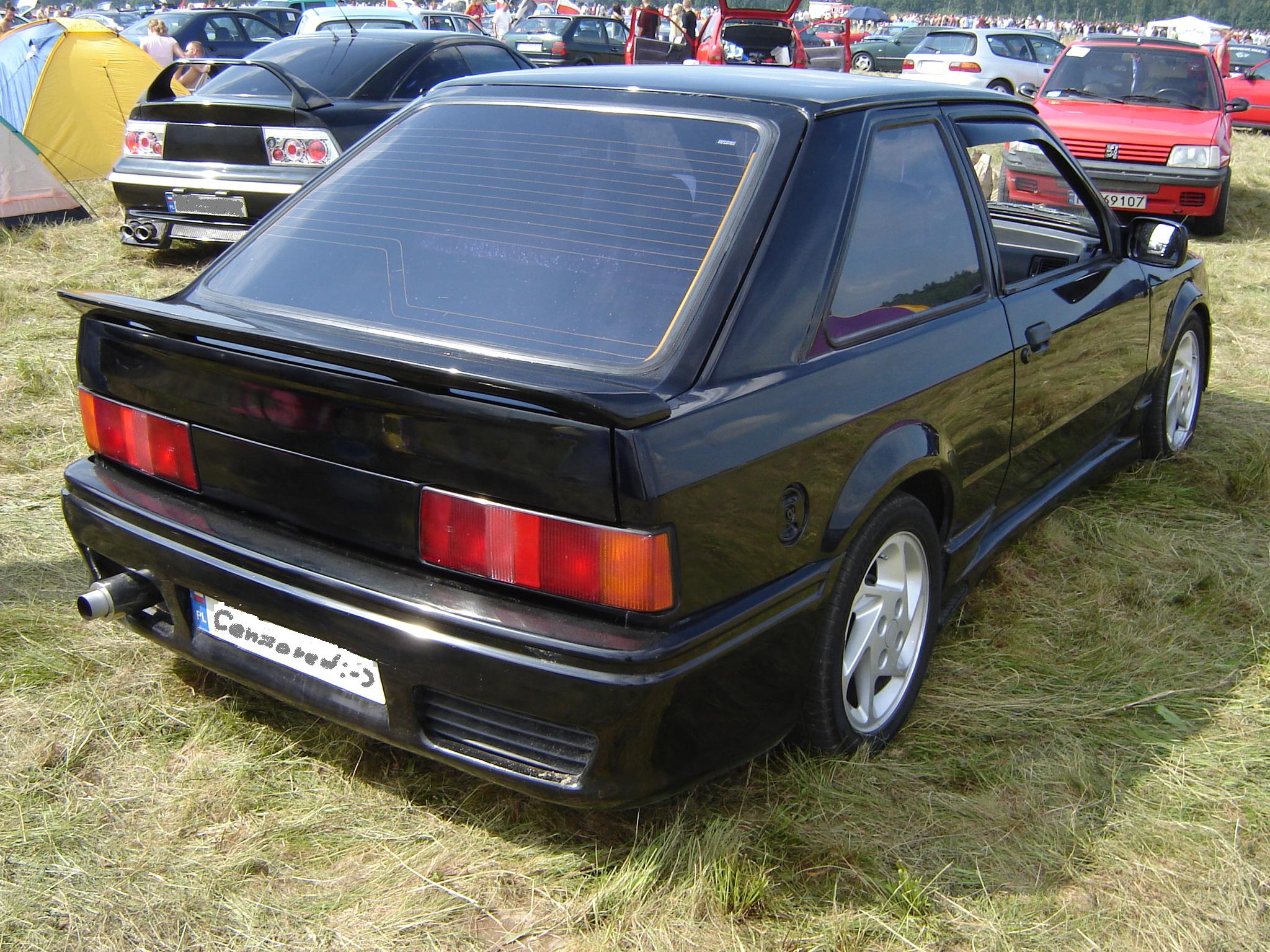

ale teraz cięzko poznać, że to Ess, wieć czy warto?
Posty: 4684
Mnie osobiście się to nie podoba, ess powinien mieć światła od essa :P
Posty: 14736
rzecz gustu, ale szacunek za odwaloną robotę. Może z escortowskim grillem lepiej by wyglądało :roll:
monter26
Post autor: monter26 »
chodzi ci o oliwke ? bo mk4 nie miały grila jako takiego a ten jest od civica a zderzak passatowy...
monter26, daj więcej zdjęć będzie można lepiej ocenić
monter26
daje więcej:
Tigerbart
Post autor: Tigerbart »
tył to Mk4 a przód Omega C :razz:

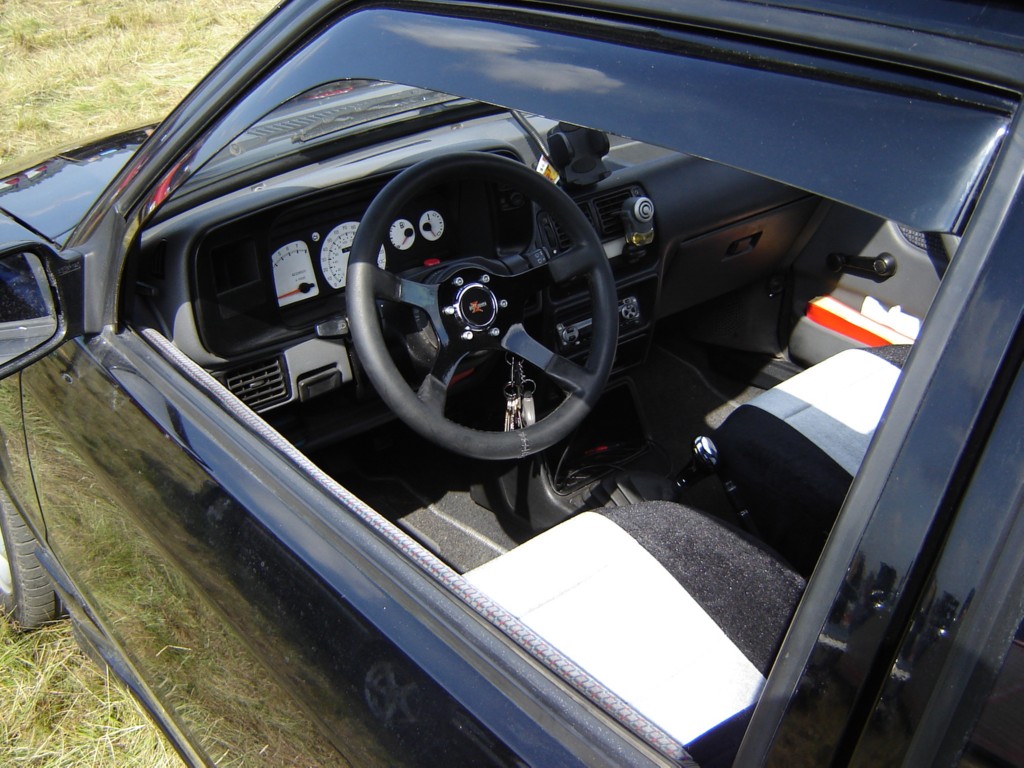

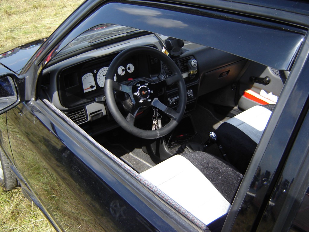

a co masz w tym miejscu co było ssanie? wajha została a mając silnik 1.6 to raczej on ssania nie ma aaa
monter26
To jest K-Jetronic ( wtrysk mechaniczny) a według wszystkich koszalińskich gazowników on nie ma prawa chodzić na gazie . Wajchę wykorzystałem do "uwalniania" wagi przepływomierza gdy odpalam auto na benzynie (przy ostrych mrozach) , w czasie gdy silnik pracuje na gazie waga jest za pomocą sztywnej linki podparta-uniesiona do góry .
