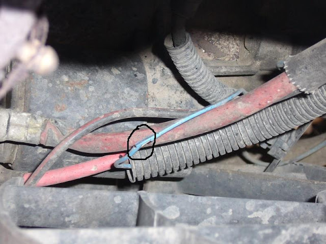

Dokopałem się do rozrusznika i zrobiłem fotke żeby ktoś mi zaznaczył na zdięciu co z czym połączyć bo nie chce nic popsuc:
Fajnie jak by ktos zaznaczył co z czym połączyć to było by też pomocne dla innych z podobnymi problemami.

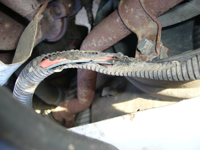

teraz druga sprawa, popatrzyłem od góry po kablach i znalazłem pare nieciekawych rzeczy, czy to może być przyczyna tych problemów ? nie są to czasem te kable od stacyjki ?

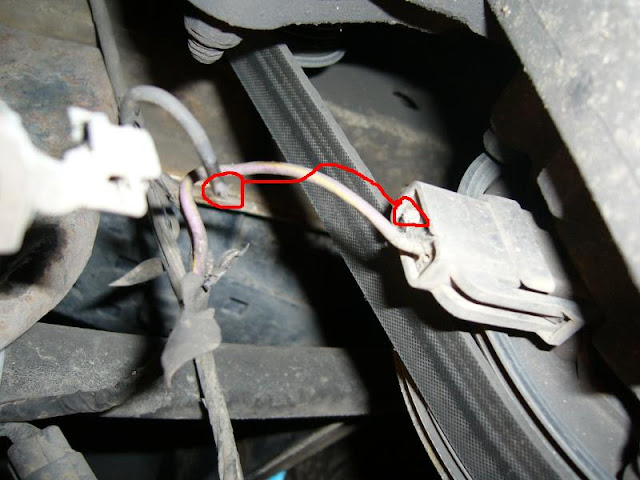

Zaglądając pod samochód i szukając przyczyny znalazłem wtyczkę (chyba od alternatora) z urwanym kabelkiem, od czego to jest:
prosze o pomoc
