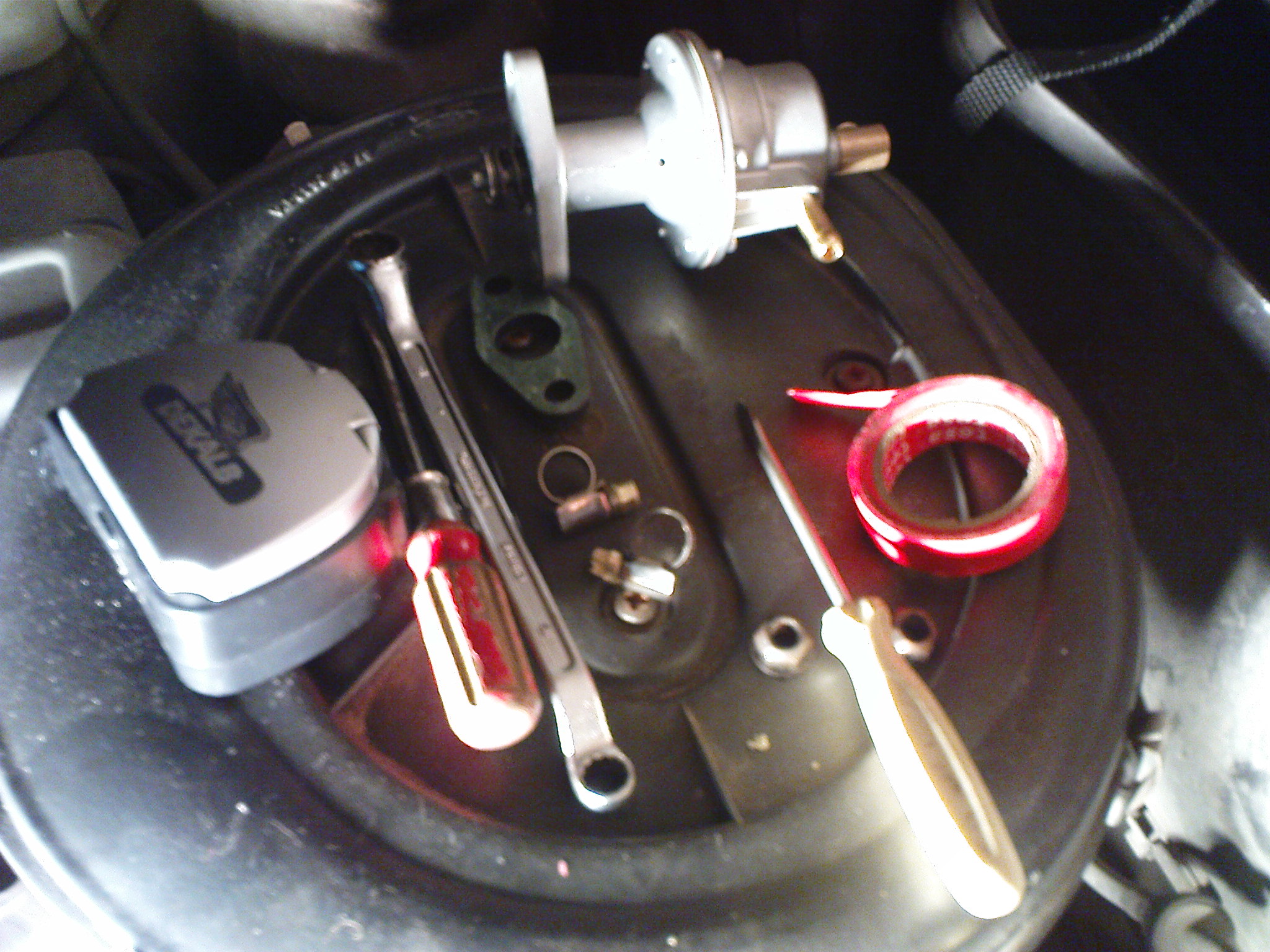

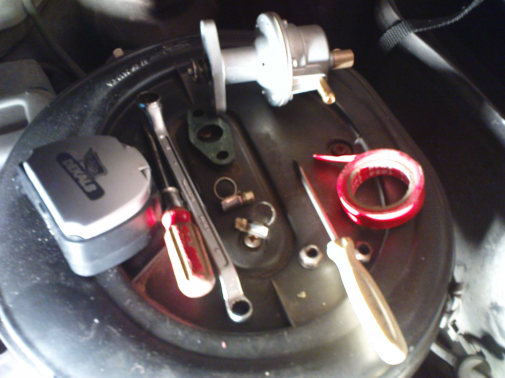

Zatem, by wymienić pompkę paliwa zaopatrujemy się w następujące rzeczy:
- klucz 13
- cybanty
- uszczelka
- pompka paliwa
- śrubokręt

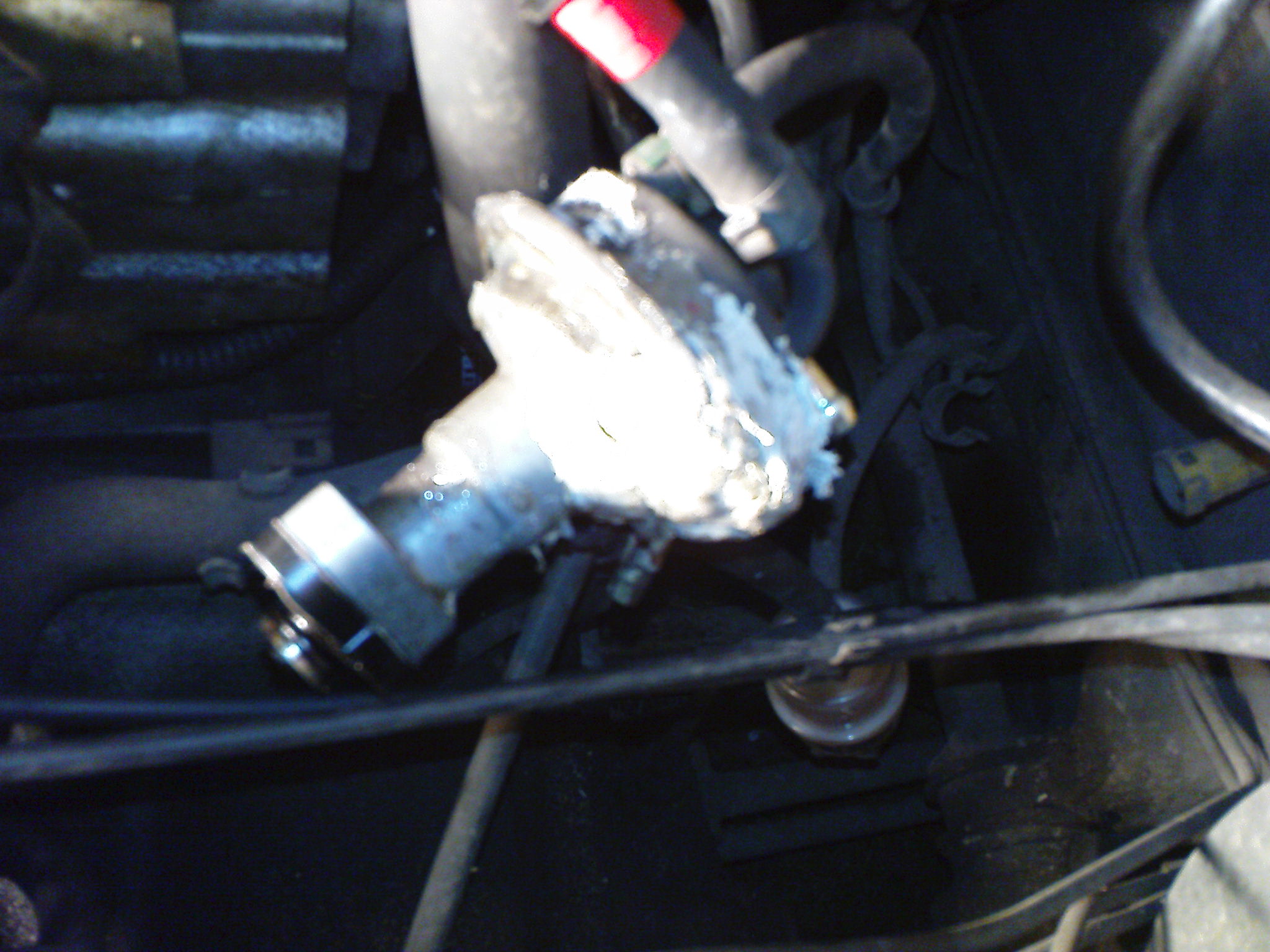

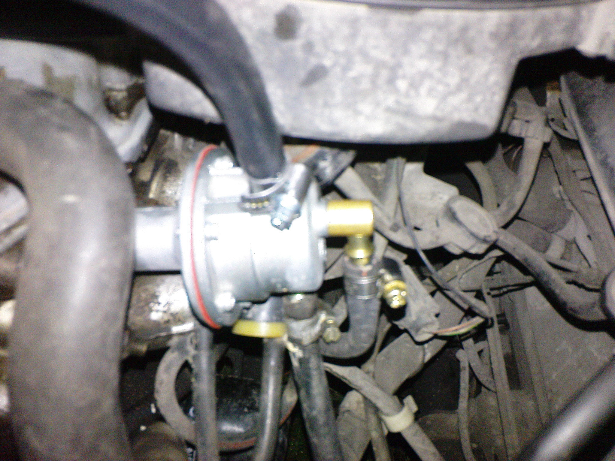

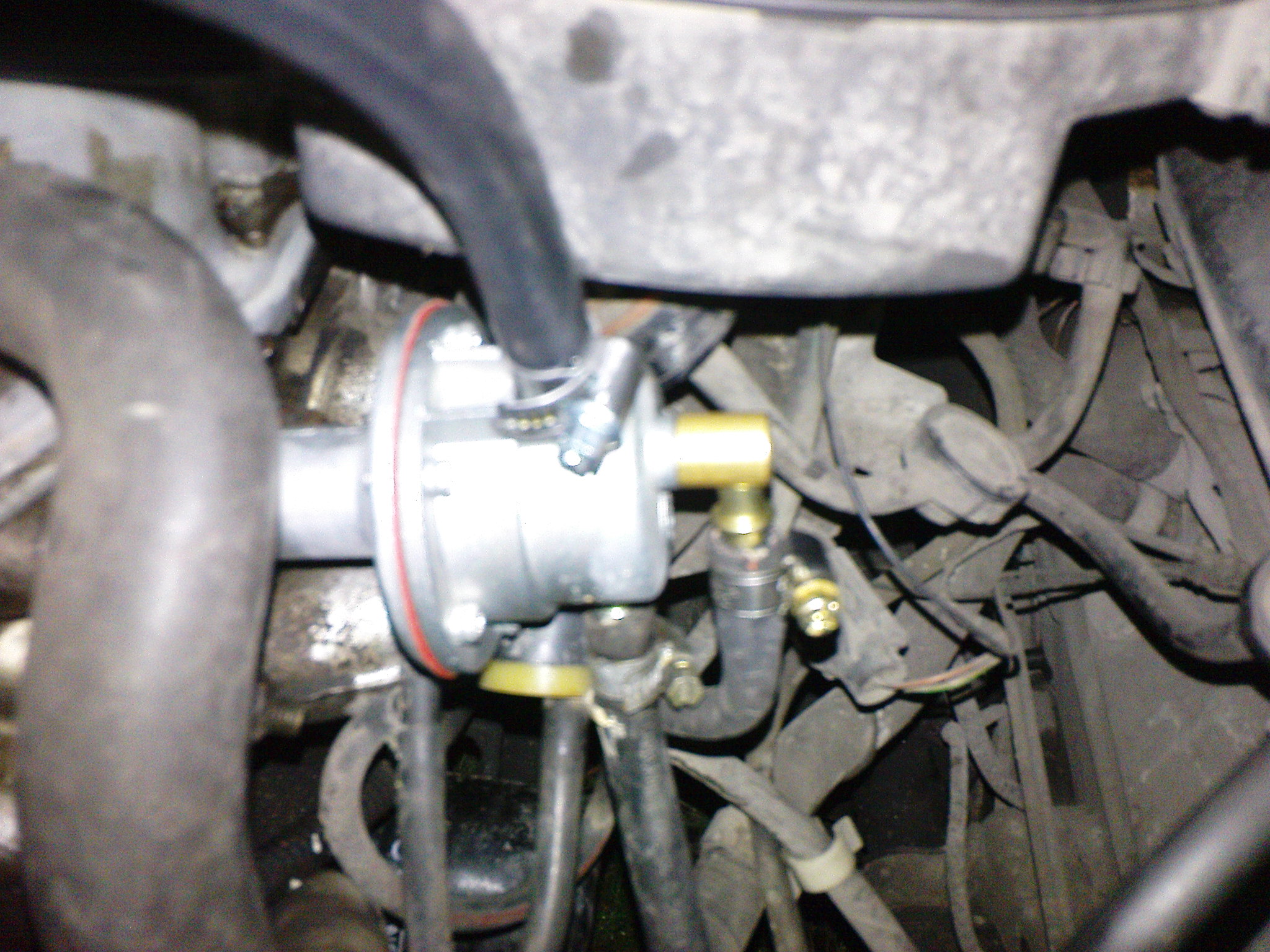

1.Lokalizujemy pompkę w samochodzie - po prawej stronie, pod obudową filtra powietrza.

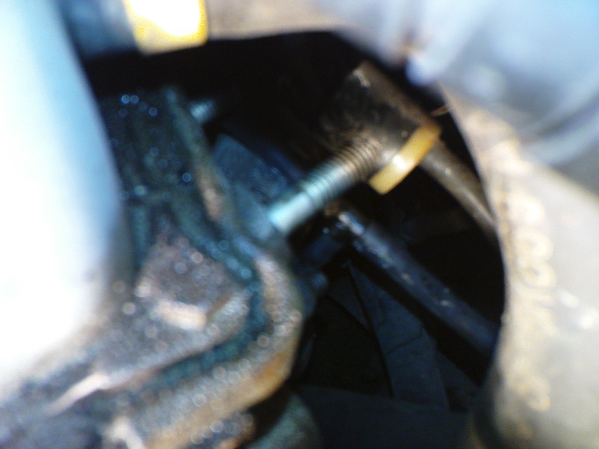

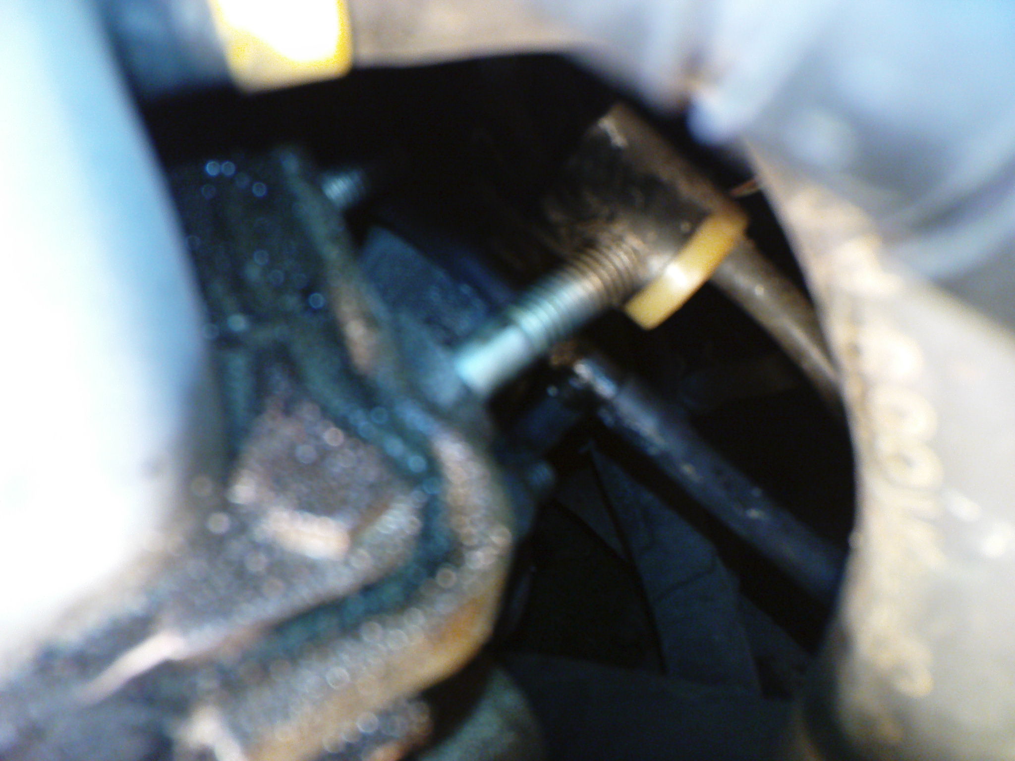

2.Odkręcamy kluczem 13 dwie śruby mocujące pompę - mnie udało się nie pogubić nakrętek

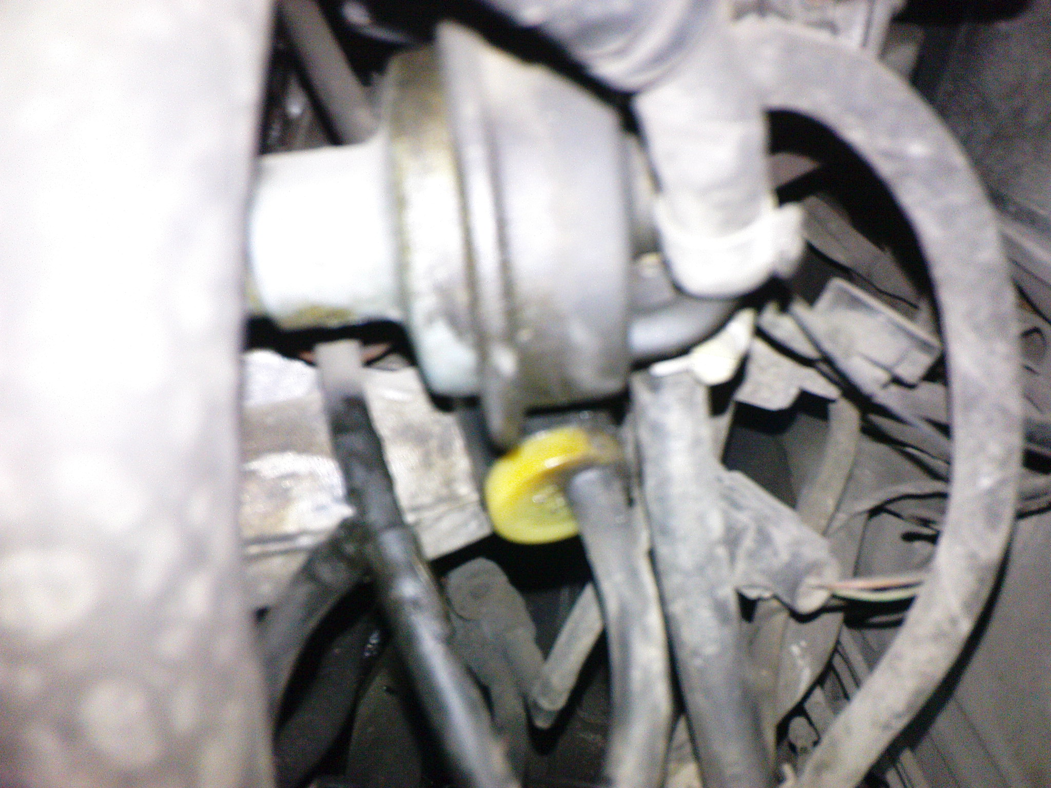

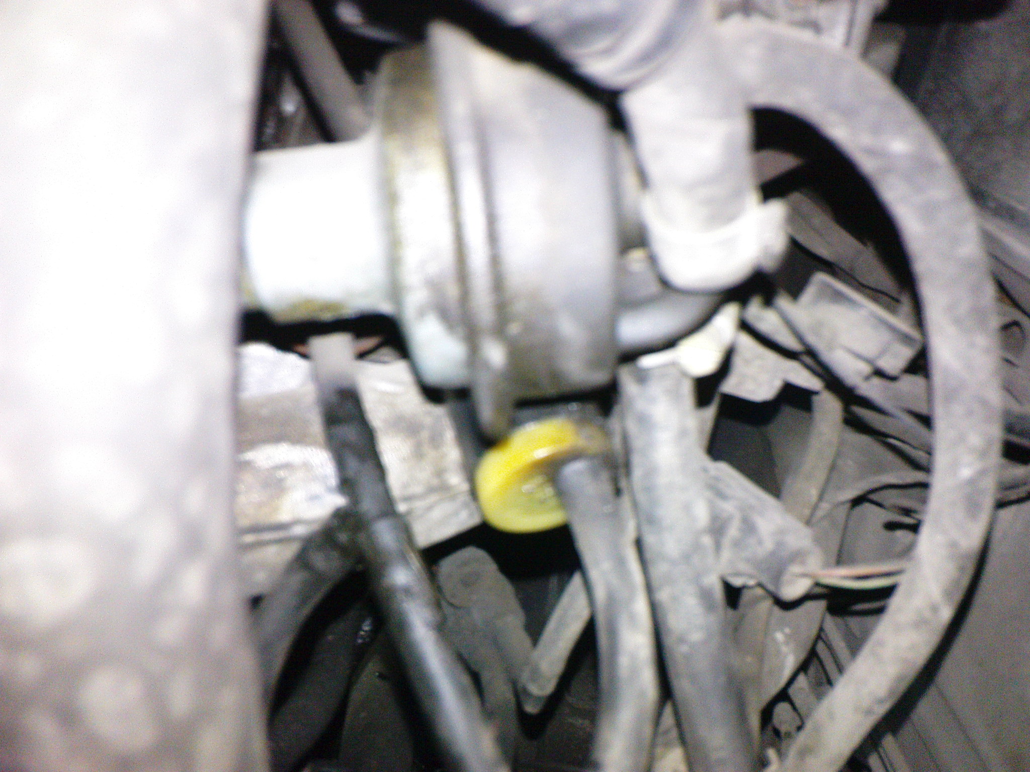

3.Odkręcamy cybanty i zsuwamy przewody z pompy (pamiętajac gdzie który idzie - najlepiej oznaczyć taśmą)

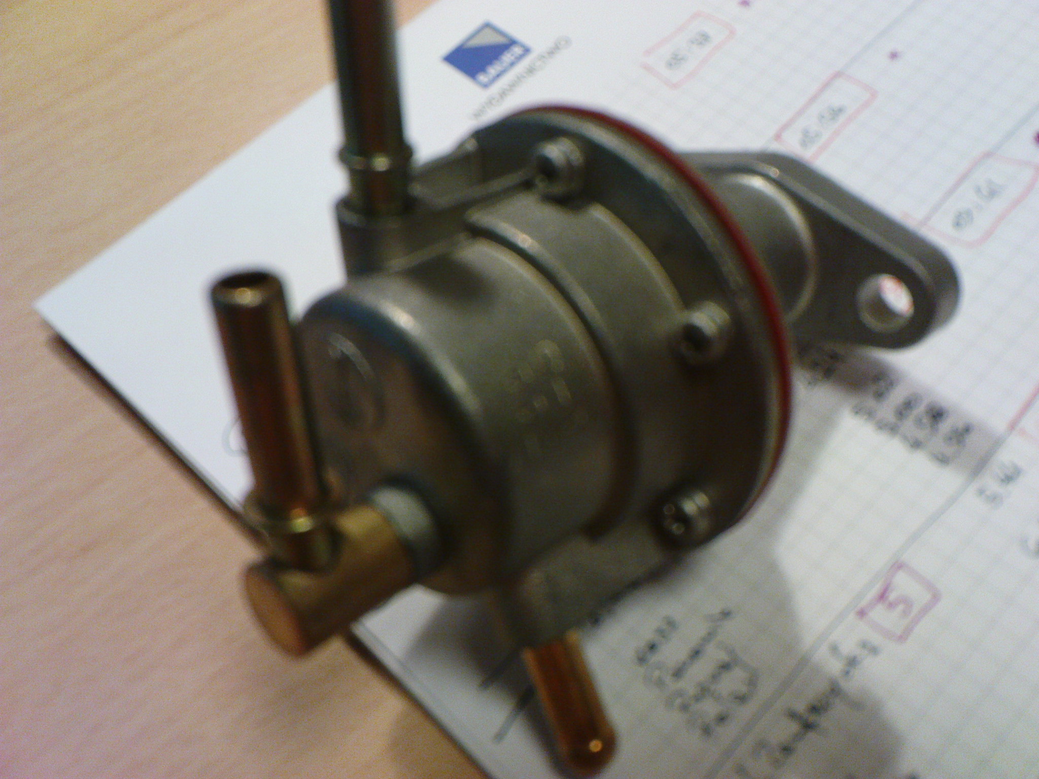

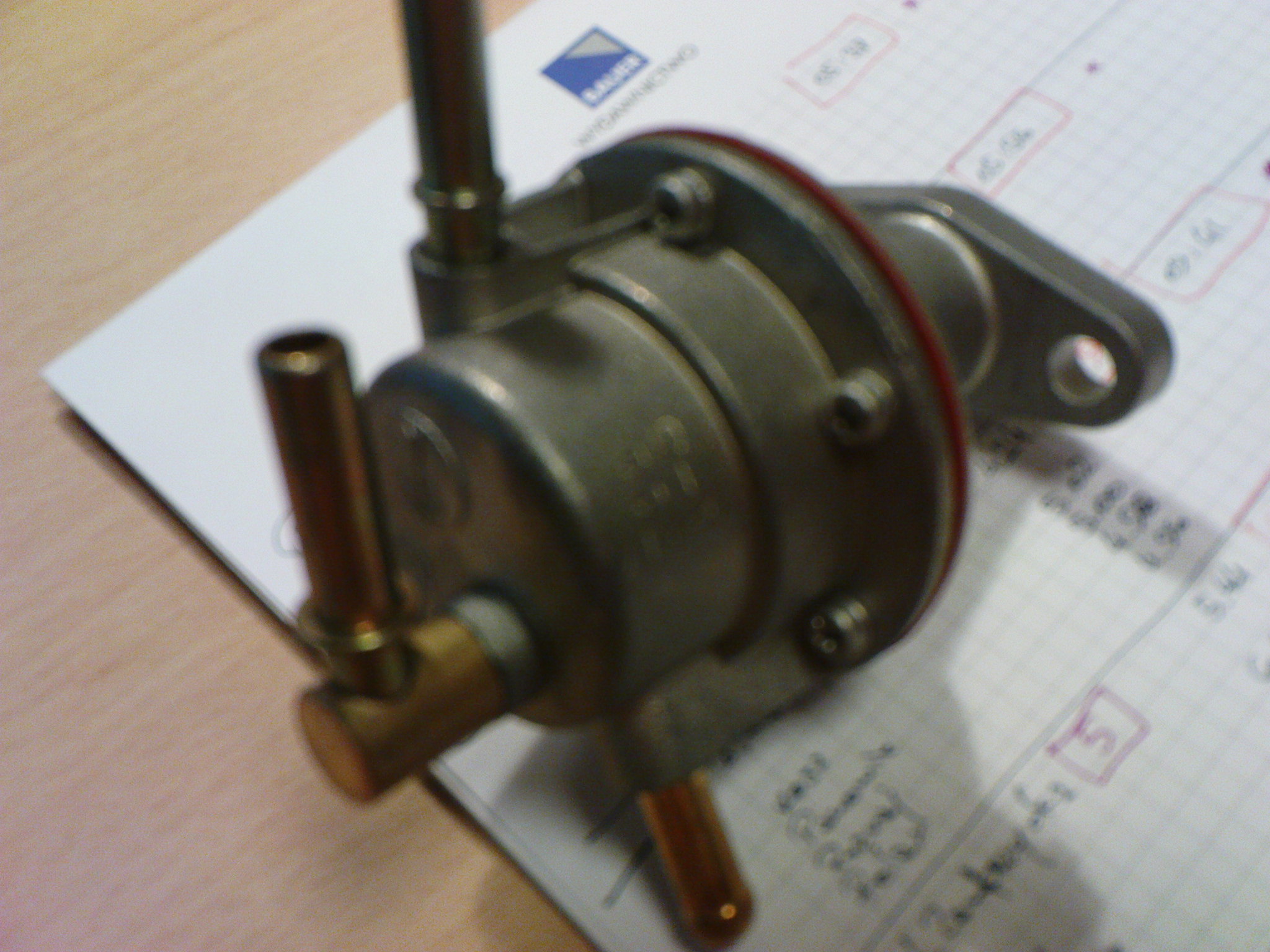

4.Pamiętając o uszczelce montujemy nową pompę

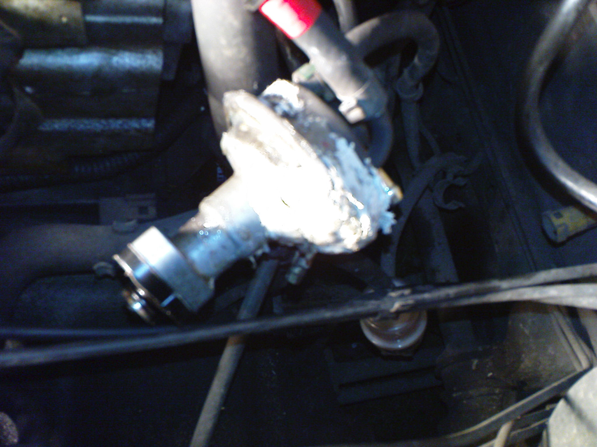

5.Mocujemy przewody + cybanty, co w moim przypadku było dość mozolne, jako że nowa pompa miała jeden grubszy cycek na który się nakłada wężyk. Rozgrzałem przewód i wsunąłem, skręcając mocno cybantem - nie cieknie
6.Sprawdzamy połączenia, odpalamy silnik i...oby nie było tego co u mnie...

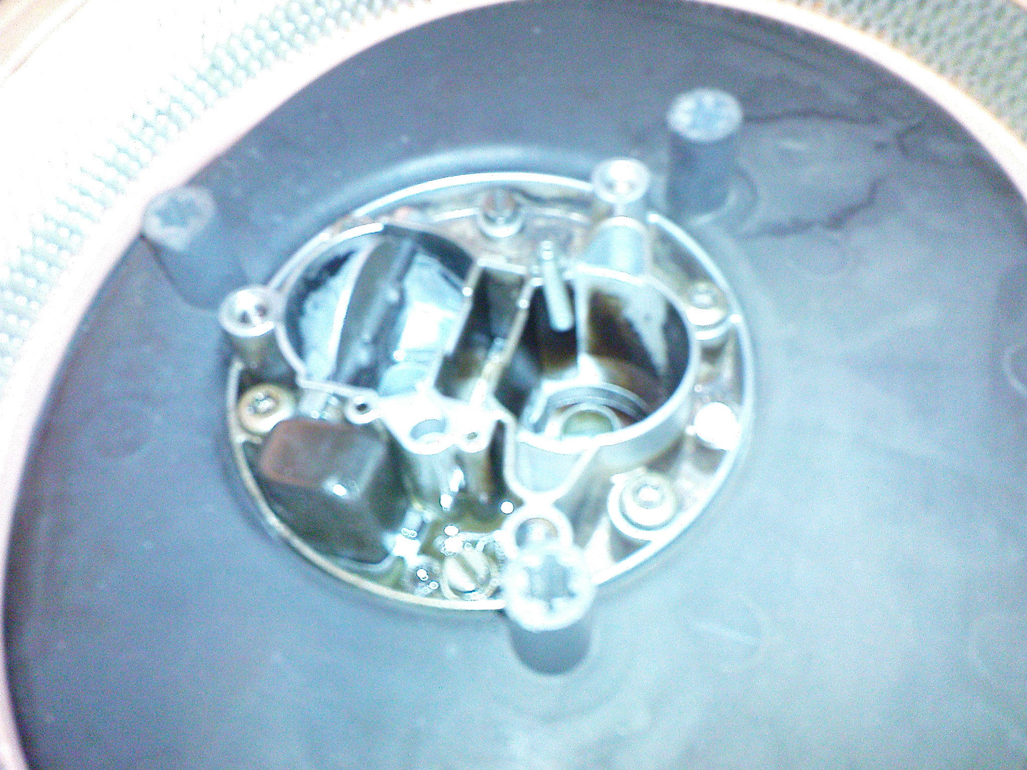

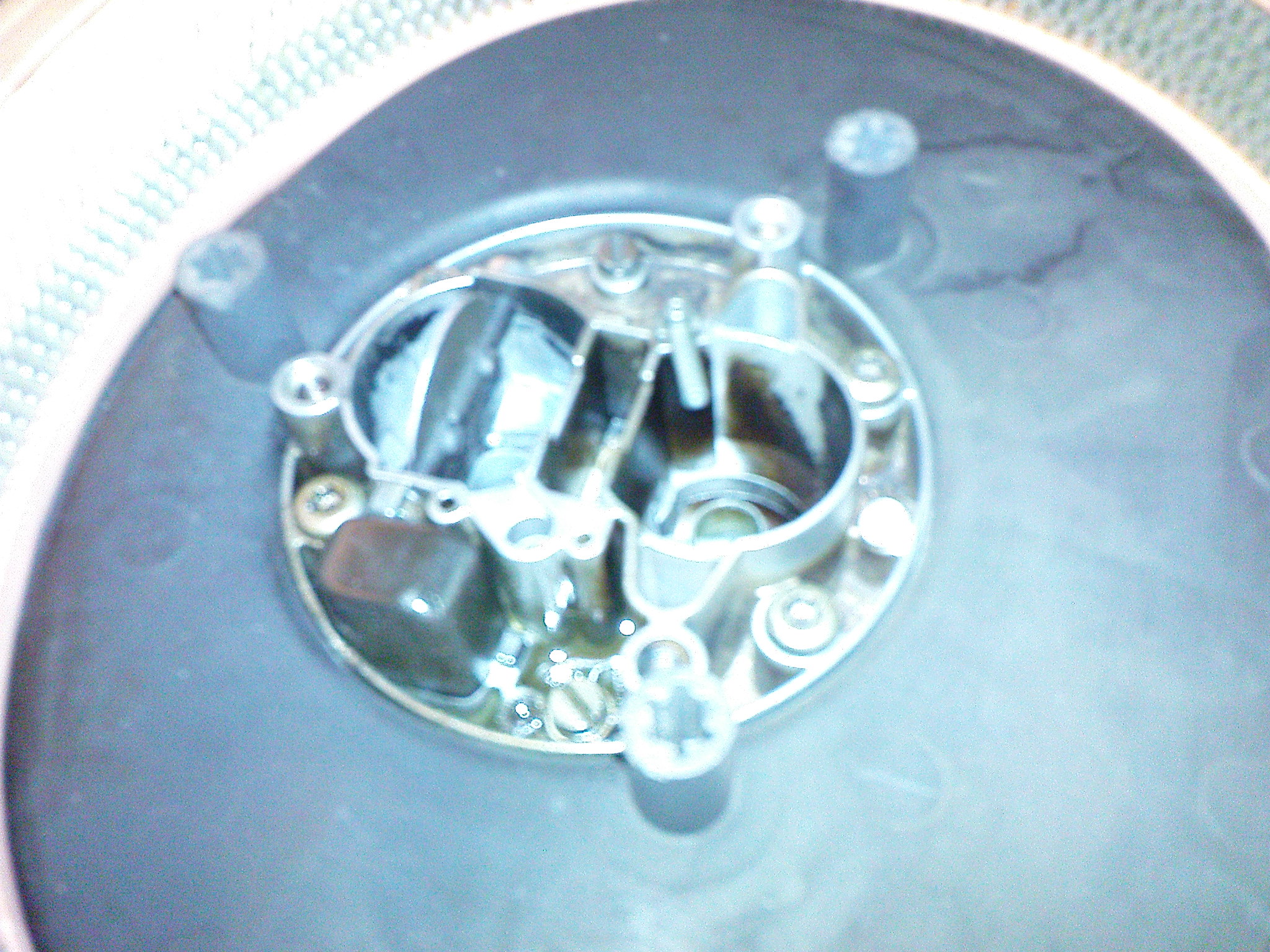

Pompę zamontowałem, poszedł przewód paliwowy (na trasie gaźnik-pompka).
W takim wypadku odkręcamy pokrywę filtra powietrza, zdejmujemy ją wyciągając filtr. Obudowę dolną bierzemy na bok i przy gaźniku luzujemy cybant i zdejmujemy przewód. Z drugiej strony robimy to na pompie. Nasuwamy nowy GUMOWY przewodzik, zakręcamy zaciski, montujemy filtr, skręcamy obudowę i cieszymy się z wykonanej roboty
