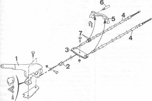

REGULACJA HAMULCA AWARYJNEGO - Wersje z hamulcami tylnymi bębnowymi. mkV, mkVI
Podnieść samochód tak, aby koła tylne swobodnie zwisały i zwolnić ręczną dźwignię hamulca awaryjnego.
Sprawdzić, czy linki hamulca awaryjnego przebiegają prawidłowo pod samochodem i nie są załamane lub napięte.
Nacisnąć kilkakrotnie na pedał hamulca, aby mieć pewność, że zadziałał mechanizm samoczynnej regulacji luzu szczęk.
Zmierzyć luz kołków kontrolnych umieszczonych skośnie na tarczach nośnych hamulców po przeciwnej stronie linek. Dodać luz prawego i lewego hamulca. Całkowity luz powinien wynosić 0,5 do 2,0 mm. W przeciwnym wypadku należy wyregulować hamulec awaryjny.
Pociągnąć za linkę hamulca, aby sprawdzić, czy poruszają się kołki kontrolne obu hamulców.
Nacisnąć na pedał hamulca, aby umożliwić równomierne ułożenie się szczęk hamulców.
Wyjąć kołek blokujący (1, patrz zd.2) ) nakrętkę regulacyjną linki hamulca, poluzować przeciwna- krętkę (3) i obracać radełkowaną nakrętkę regulacyjną (2) aż do uzyskania całkowitego luzu obu kołków kontrolnych o wartości 0,5 do 2,0 mm.
Dokręcić ręką przeciwnakrętkę do nakrętki regulacyjnej aż do usłyszenia dwóch trzasków. Następnie, przytrzymując nakrętkę regulacyjną, dokręcić przeciwnakrętkę kluczem aż do usłyszenia jeszcze dwóch trzasków i zamontować nowy kołek blokujący. Uruchomić kilkakrotnie hamulec awaryjny i sprawdzić, czy po zwolnieniu jego dźwigni kota tylne obracają się swobodnie.
zd1. 1- dźwignia, 2- linka przednia, 3 - zaczep, 4 - linki tylne, 5 - wspornik, 6 - kołek blokujący, 7&amp;#8212;nakrętka regulacyjna i przeciwnakrętka
zd1. 1- dźwignia, 2- linka przednia, 3 - zaczep, 4 - linki tylne, 5 - wspornik, 6 - kołek blokujący, 7&#8212;nakrętka regulacyjna i przeciwnakrętka
