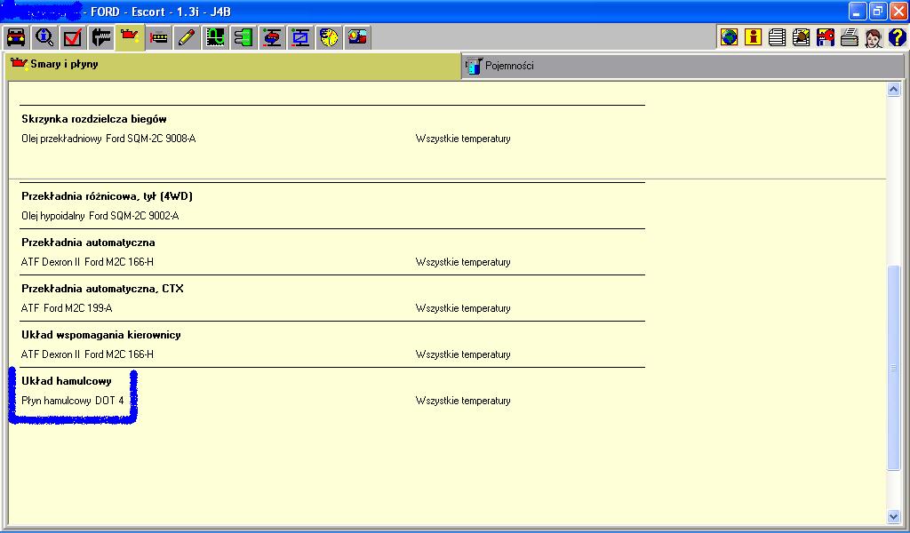

Taki jak do wszystkich innych wozów - DOT 4

Jamszoł pisze:Taki jak do wszystkich innych wozów - DOT 4
Jeśli nie ma ABSu to wystarczy DOT3.
DOT 4, to standard przy autach takich jak ESS

zeby skończyć temat be dalszych zbędnych dyskusji .
Do escortów - wszystkich po 1990 roku stosuje się tylko i wyłącznie płyn DOT 4
Temat zamykam.
