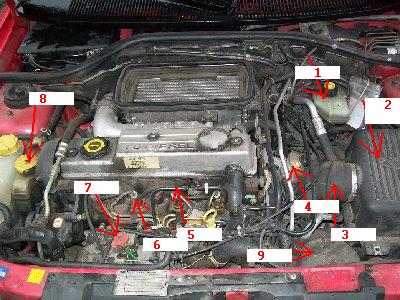

To już jest jasne. Ale głównie jeszcze chodziło mi o to czy ta rura która znajduje się między kółkiem z numerem 2 a kreską z numerem 1 to przewód od powietrza? Bo na zdjęciu u kupca ta rura była gładka - a tu jest jakaś karbowana :P
dziku pisze:Bo na zdjęciu u kupca ta rura była gładka - a tu jest jakaś karbowana
U Kupca masz inny silnik.

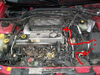

U Ciebie rura KARBOWANA - CZARNA - idzie do turba z turba do interkulera a z niego do kolektora ssącego a u niego bezpośrednio do kolektora ssącego.
On ma silnik wolnossący a Ty wysilony - uturbiony.

No ok. To w takim razie - jeśli możesz - powiedz mi gdzie jest turbina w tym samochodzie? Bo napisałeś że ta puszka po prawej to filtr powietrza, teraz piszesz że ta rura idzie w turbiny? Mam rozumieć że filtr powietrza i turbina są w tej puszce razem czy jak?

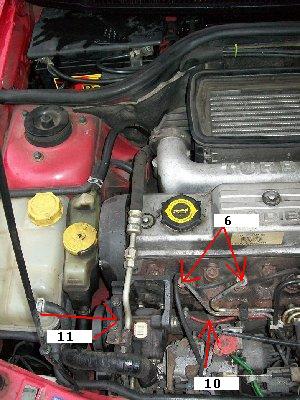

1- zbiornik płynu hamulcowego
2- filtr powietrza
3- dolot powietrza z filtra do silnika
4- filtr paliwa
5- przewody paliwowe z filtra paliwa do pompy wtryskowej
6- wtryskiwacze x4
7- pompa wtryskowa
8- zbiornik płynu wspomagania układu kierowniczego
9- dolot powietrza do filtu powietrza
10- przewody elekt. zasilające świece żarowe
11- pompa wspomagania układu kierowniczego

Dzięki kupiec :D Teraz już jest wszystko jasne dla mnie :)

Jeżeli tromba powietrzna idzie z filtra do rurba to tak idzie
Nigdzie nie pisałem , że turbo jest we filtrze

pisałem przy pierwszym zdjeciu że to zdjęcie to tylko przykład z silnika 1.8D bez turbiny ale filtr paliwa i powietrza jest w tym samym miejscu.
no ale teraz to już chyba wszystko wiesz a jak coś to pisz :grin:

No tak. Ale na zdjęciu które wrzuciłeś zaznaczyłeś że pod jedynką jest filtr powietrza - stąd wywnioskowałem że rura która od niego odchodzi prowadzi powietrze. I najwyraźniej rzeczywiście tak jest ale prowadzi je w drugą stronę - a tego wcześniej nie napisałeś. Ale już chyba wszystko jest dla mnie w tej kwestii jasne.
dziku pisze:ale prowadzi je w drugą stronę
Bo idzie u Ciebie do turba , którego na zdjęciu nie widać
Jak zajrzysz pod machę , to zobacz gdzie idzie.
Turbinę masz na wydechu , i do niej idzie rura z filtra

bardziej już się chyba nie da.
I od przodka auta jej nie widać jest pod interkulerem
