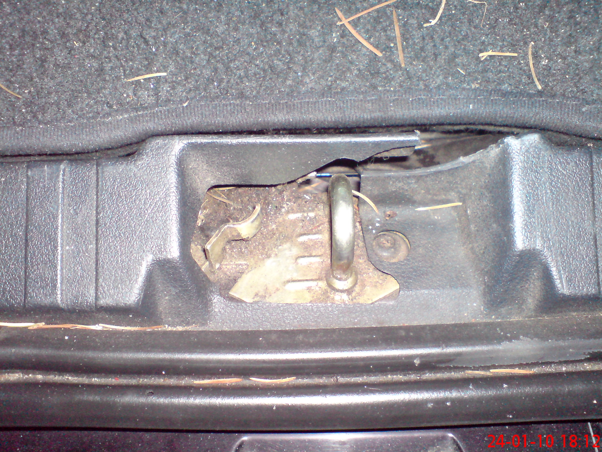

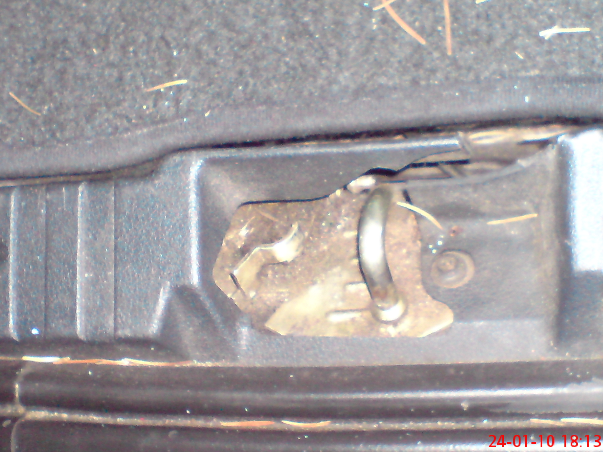

U mnie chyba kiedyś komuś spadła linka , bo wyrąbał kawalek osłony i teraz można od środka otwierać do woli jednym palcem .
Jak Ci nie szkoda osłony - możesz powtórzyć ten manewr .
Wajcha jest z lewej strony drutu.
Posty: 3491
Oooo, o takim chamskim sposobie pisałem. Ja jeszcze musiałem kawałek z "tapicerki" bagażnika wyciąć, bo okazało się, że to nie linka tylko PóŁ podkładki pękniętej wleciało w zamek i zablokowało.
Sposób "chamski" :mrgreen: ale 100 procentowo skuteczny.
Można oczywiście się pobawić i po całym zajściu - ładnie tą dziurę zaokrąglić - tak , że będzie wyglądać na orginał .
