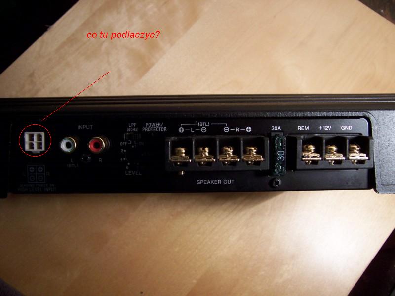

podczepie sie pod temat... mam wzmaniacz SONY XM-ZR602 i proboje go podlaczy i mam pytanie co dac na biała kostke sygnal z kad?

instrukcje to ja panie juz czytalem ale dalej z nij nie pojmuje zaduzo trzeba mi to łopatoligicznie wytlumaczyć :P załozenie wzmaniacza ma byc takie: podlaczone maja byc 2 tylnie glosniki i subwoofer cos jak schemat 3ci tylko ze ja zwrotnic nie mam czy da rae tyo jakos grać? i czy bede musiał ta kostke podlaczać?

Znikąd. Ta kostka nie musi być podłączona. To tak zwane "wejście po wysokiej". Jak radio nie ma wyjścia chinch, to wykorzystuje się tą kostkę, by podłączyć do wzmacniacza sygnał głośnikowy. W środku siedzi prosty układ reduktora, który dopasowuje sygnał do poziomu sygnału z przewodów chinch. Jak masz wyjście chinch w radiu i tak podłączony wzmacniacz, to możesz o tej kostce zapomnieć - niepotrzebna.
To jest panie wzmacniacz DWUKANAŁOWY. Więc albo głośniki tylne, albo subwoofer w mostku. Chyba, że zdecydujesz się na układ trimode. Ale to wymaga stosowania dodatkowych filtrów zewnętrznych na głośnikach. Wtedy interesuje cię podłączenie według rysunku 4 i tabela wartości elementów C (pojemność) i L (indukcyjność).

Blazey dzieki za wyjaśnienie :) teraz jeszcze powiedz mi jak podlaczyc 2glosniki tylnie + subwoofer nie stosujac zadnych zwrotnic?

NIE DA SIĘ!!!
Albo dwa głośniki tylne, które będą szły w pełnym paśmie, albo subwoofer, do którego należy przełączyć przełącznik LPF w pozycję ON. Jeśli chcesz mieć głośniki i sub, to tylko tak, jak na rysunku 4 i stosując te dodatkowe elementy. Innej możliwości nie ma.
Albo wzmacniacz 4 kanałowy lub dodatkowa dwójka.
