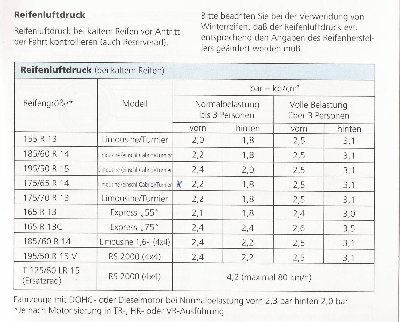

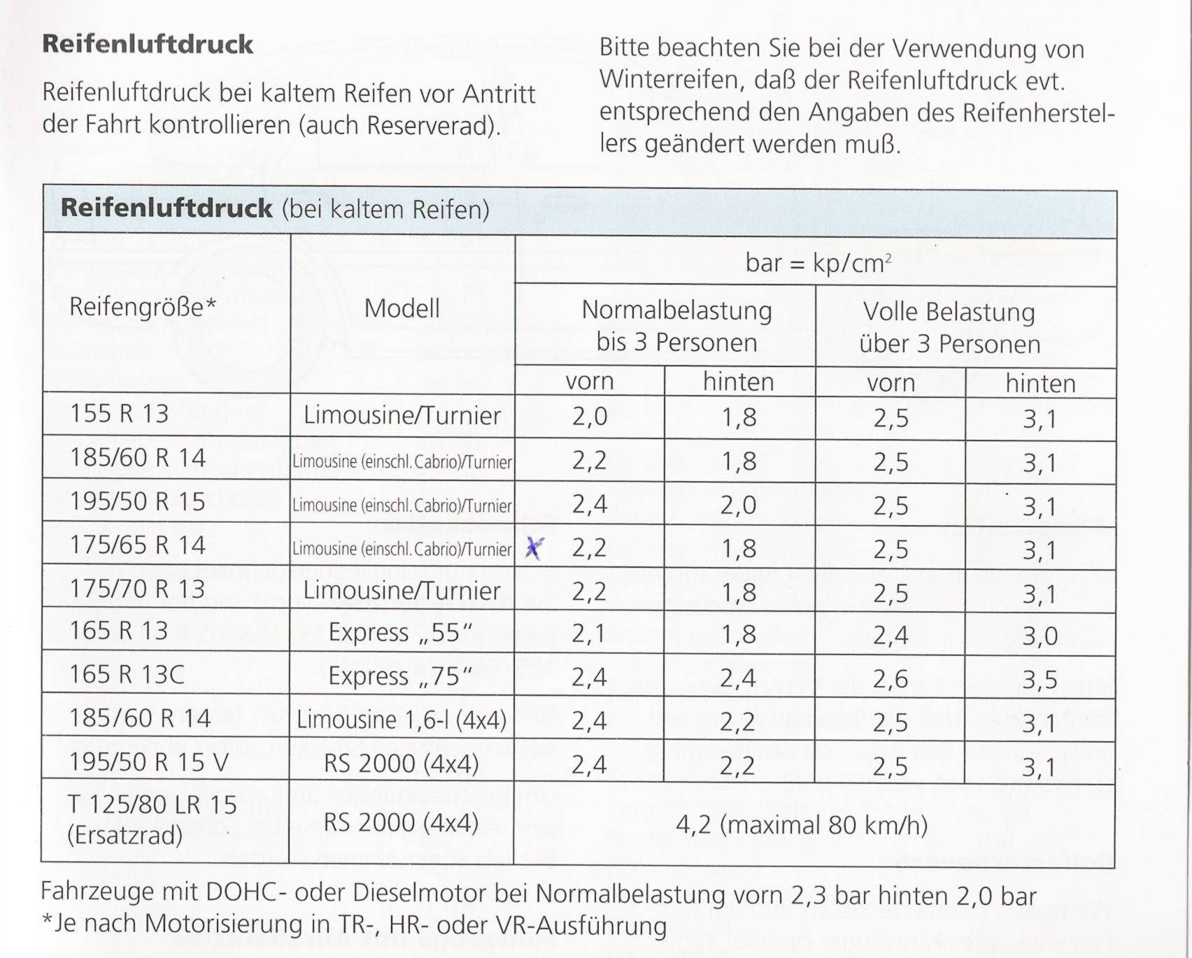

ok, a jakie jest zalecane ciśnienie w oponach 175/70/13? bo jak miałem 2 atmosfery to opony wyglądały jakby był kapeć. Ile powinno być z przodu a ile z tyłu? dobiłęm trochę więcej niż 2 atm i jest lepiej ale nie wiem czy teraz nie jest za dużo. Podajcie mi proszę właściwe parametry.
morgon
Posty: 802
Lokalizacja: Buczkowice
Post autor: morgon »
A to ciekawe. Skoro jeździ się dobrze to dobrze
Przy silniku 1,6 - najlepiej utrzymuj ciśnienie 2 Bary i tył i przód.
SlaVkoEg
Post autor: SlaVkoEg »
hmm ale czy bary a atmosfery to sa dwie rozne skale?? mam cisnieniomierz w atmosferach i jak mi w wulkanizacji napompowal 2 bary to w atmosferach bylo mniej... teraz w atmosferach napompowalem z przodu do 1.8. Jezeli sie myle to mnie poprawcie :)
a ja nabiłem 2,3 atmosfery z przodu i 2,2 z tyłu. Auto wygląda lepiej i jeździ się lepiej. Tylko nie wiem czy to nie za dużo. Zobaczymy jak będzie mi się jeździło po deszczu ale na sucho nie piszczą bez powodu także jest chyba ok.
Ciśnienie opon
Masz tu tabele - jużkiedyś ją tu wtykałem ale nie wiem gdzie a nie chce mi się szukać - nowy skan robi się szybciej.
1 bar
= 105 Pa
= 1,0197 at
= 0,98692 atm
= 750,06 Tr
To z Wykipedii :mrgreen:

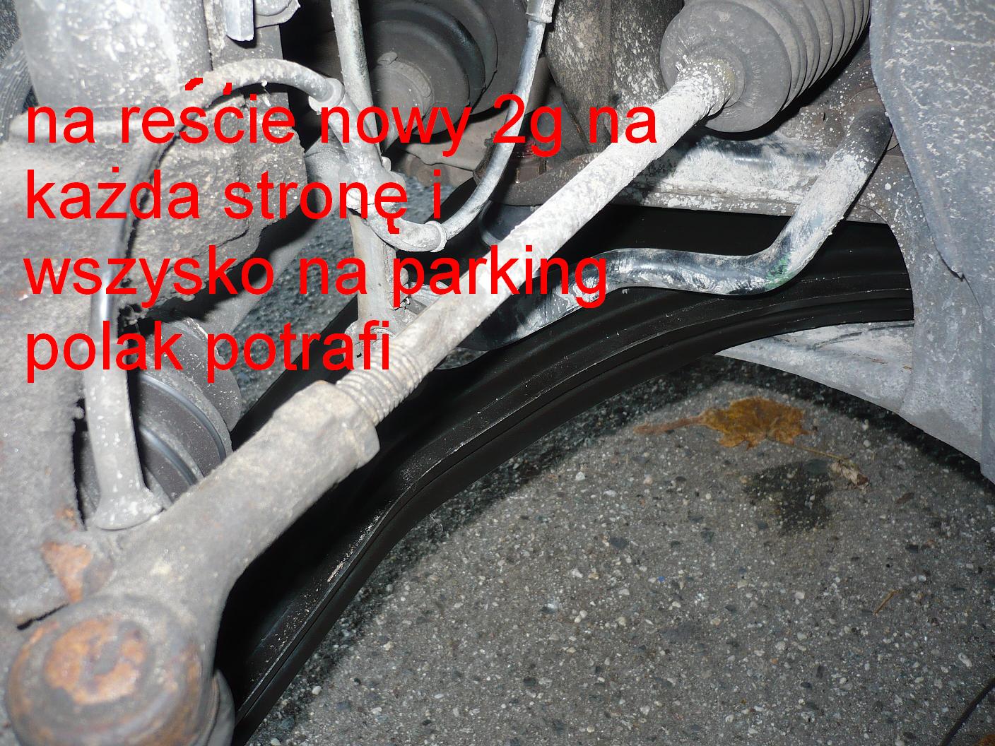

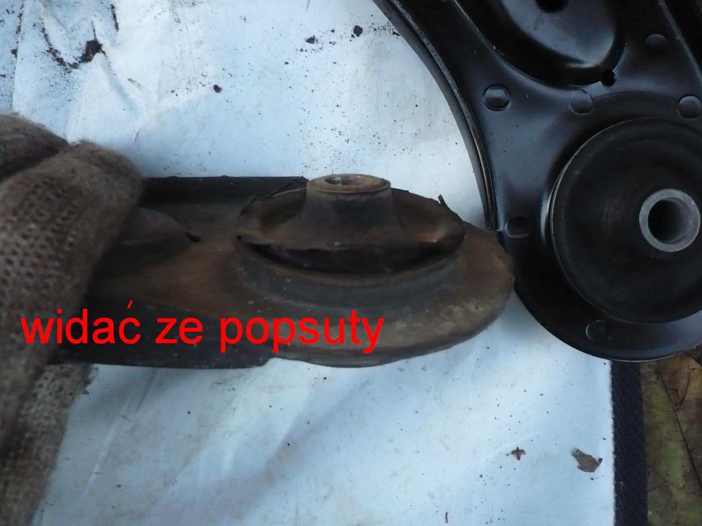

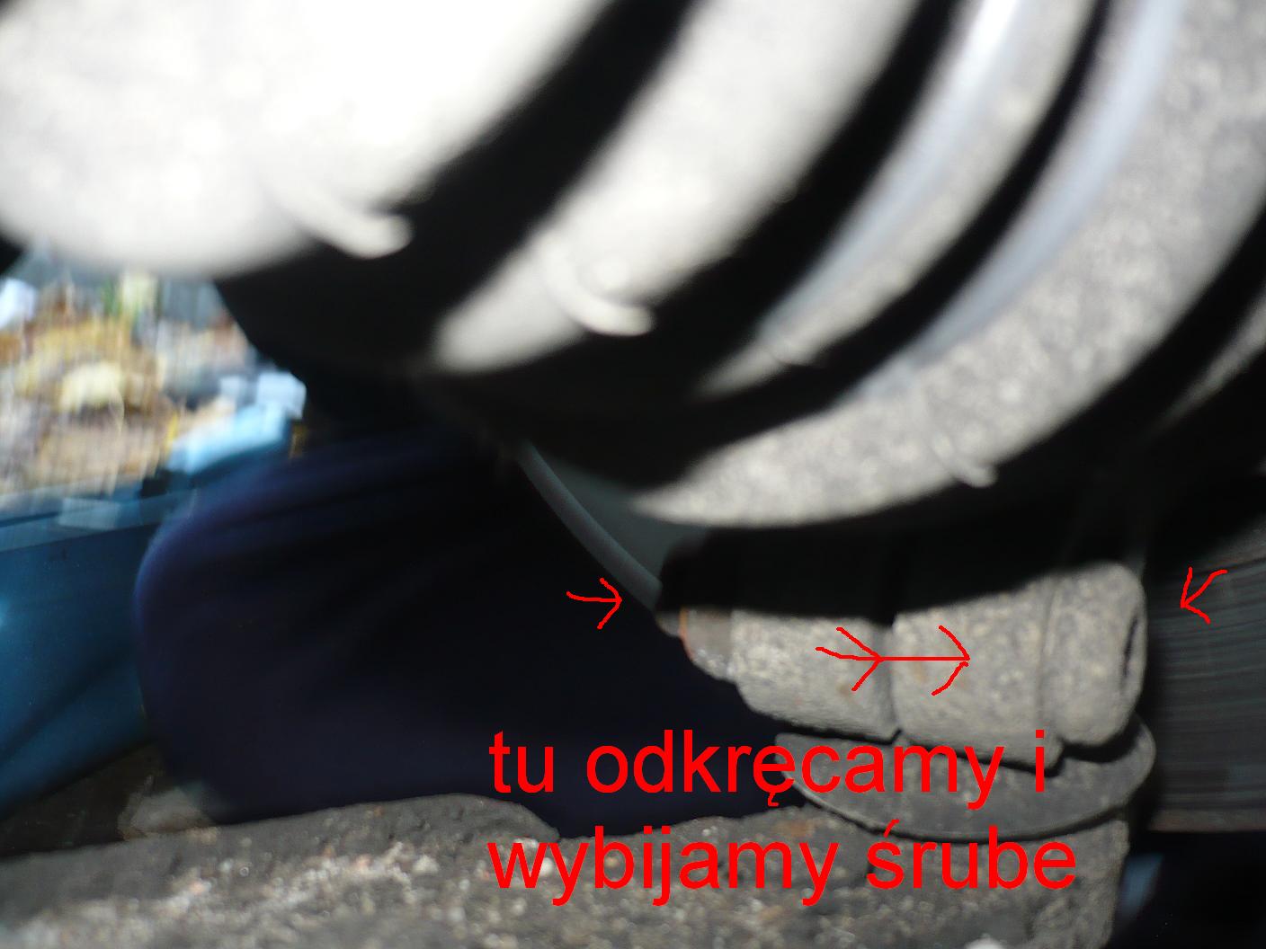

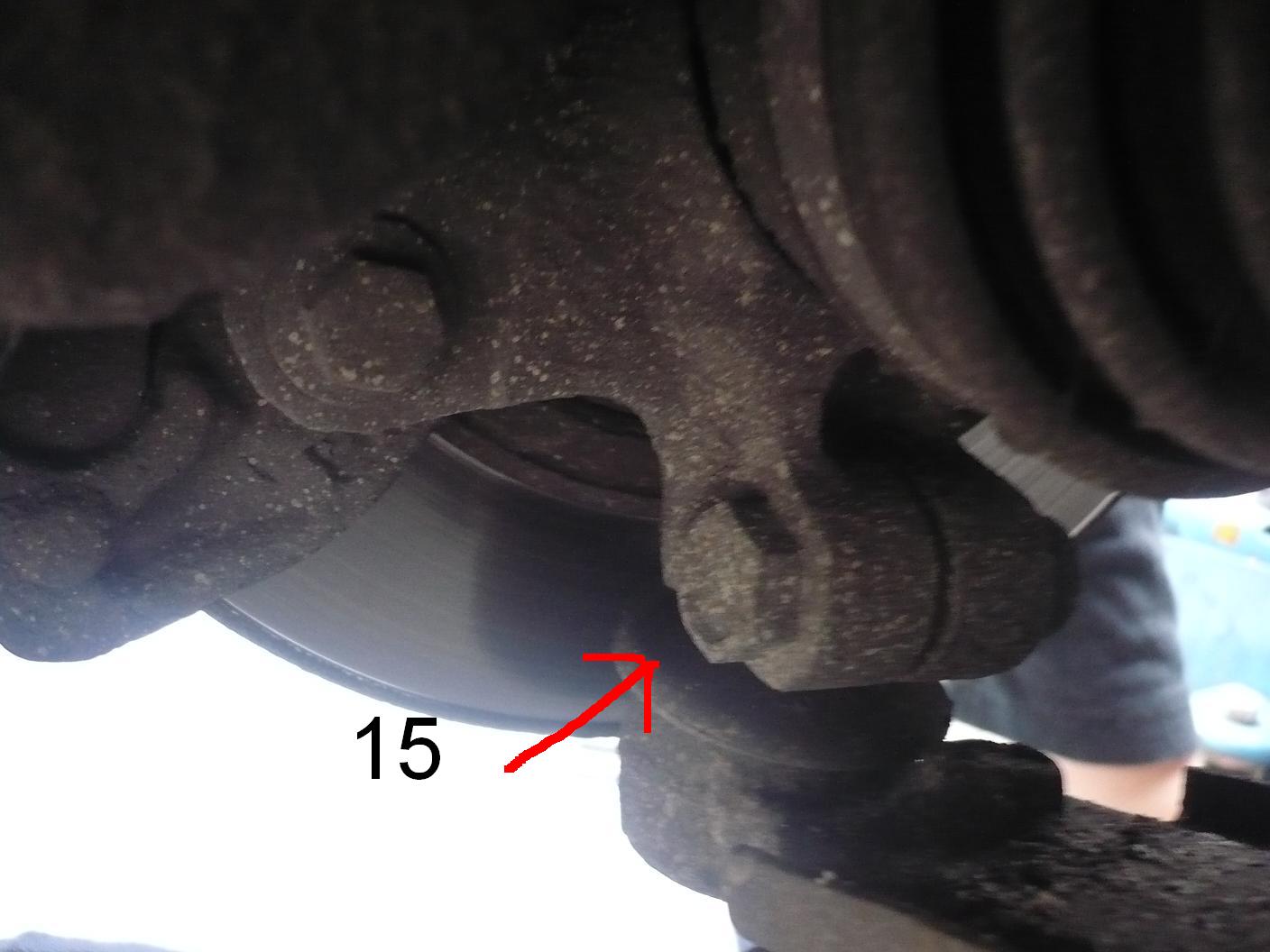

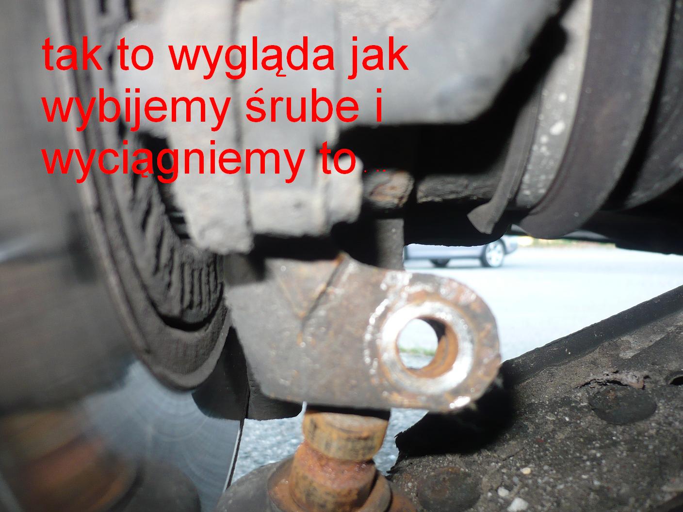

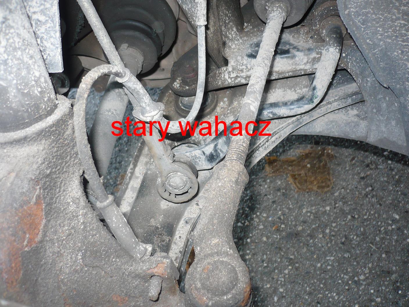

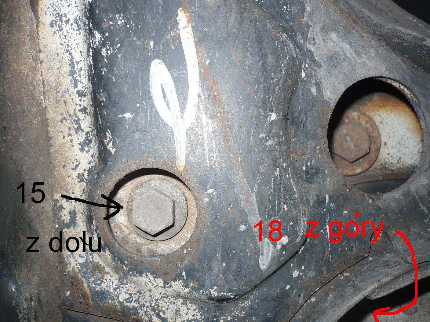

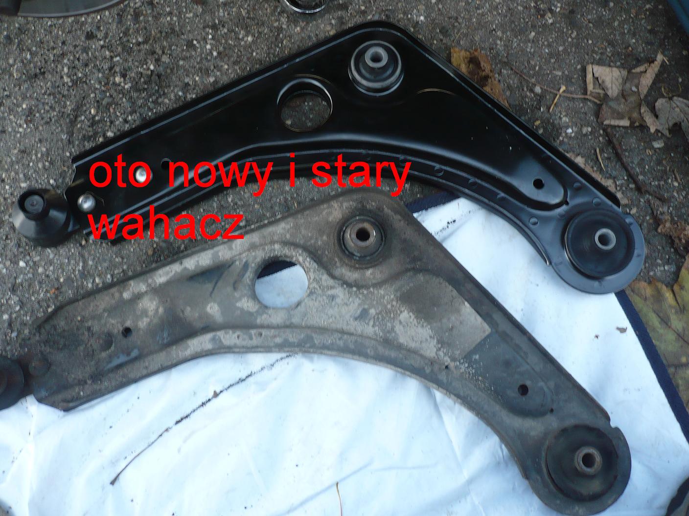

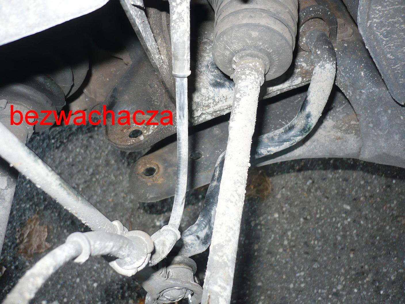

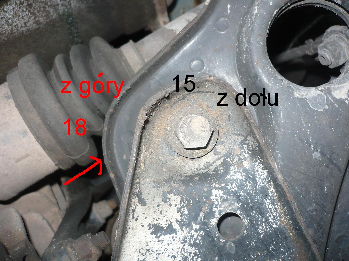

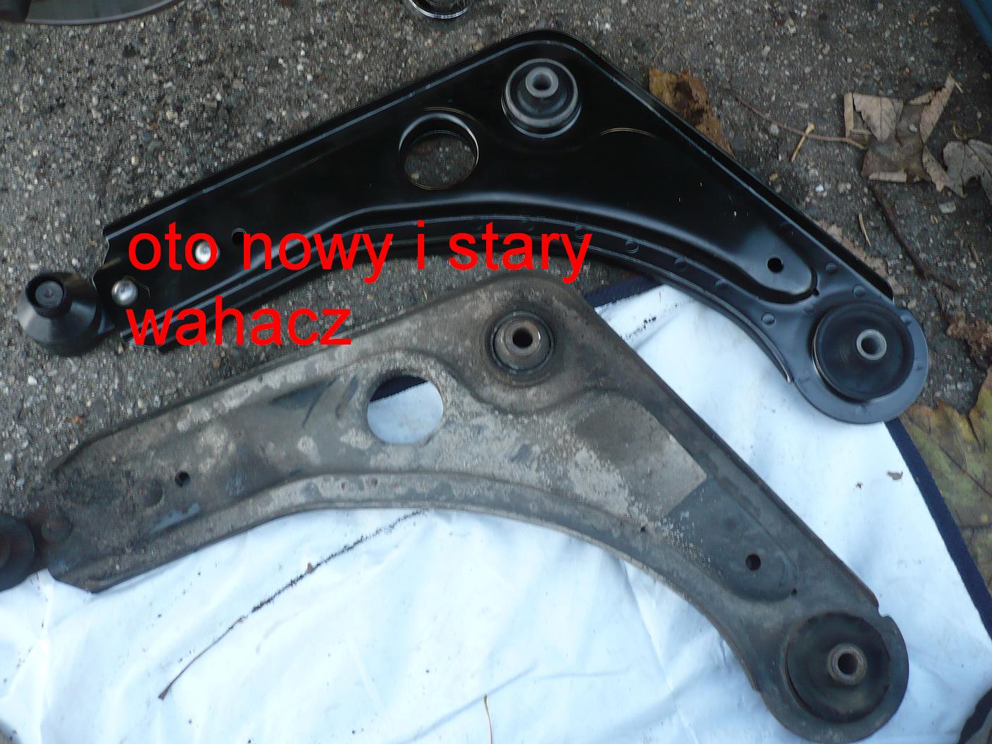

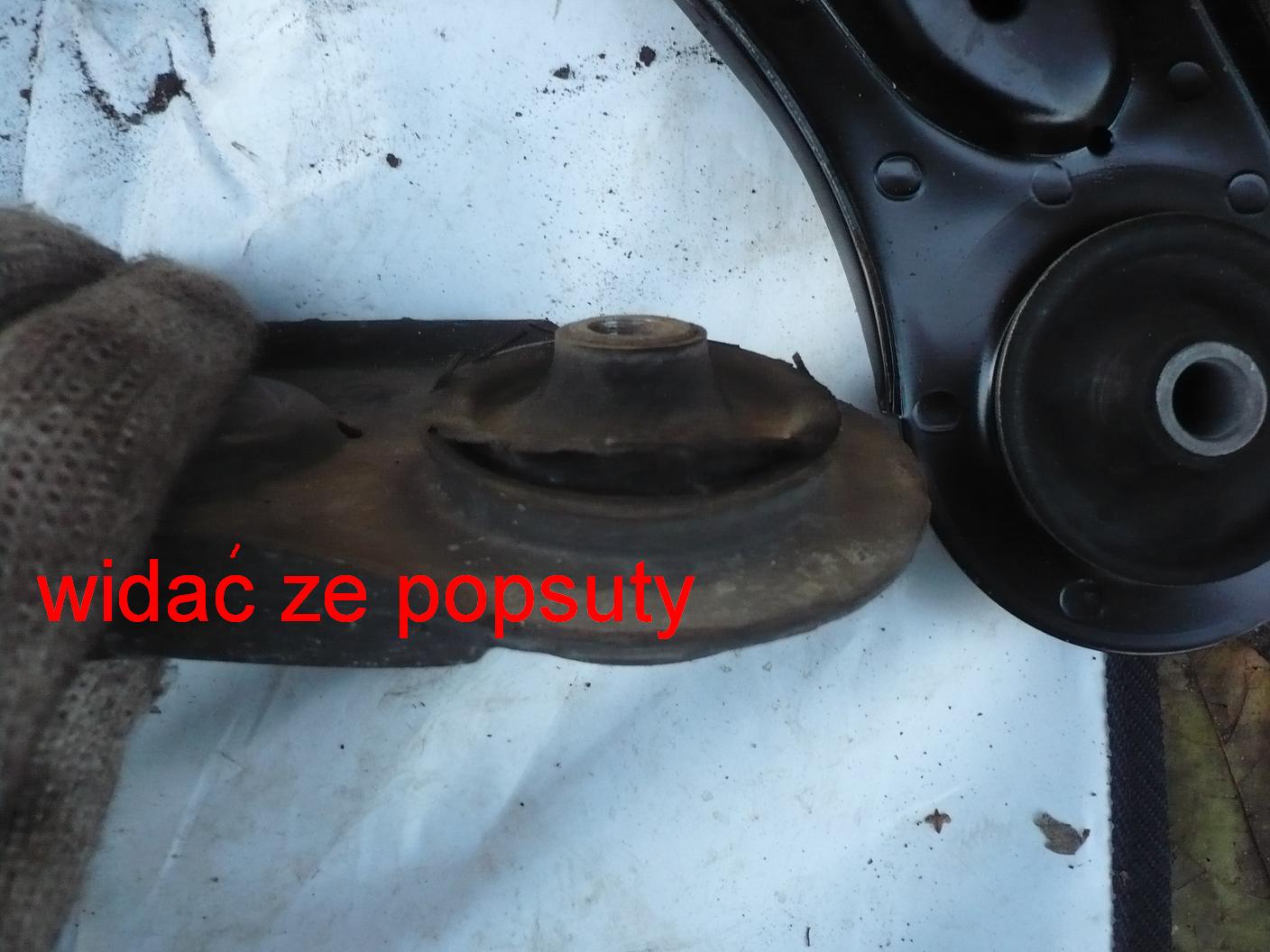

wahacz opis z zdjęciami jak wymienic
Post autor: lostlast »

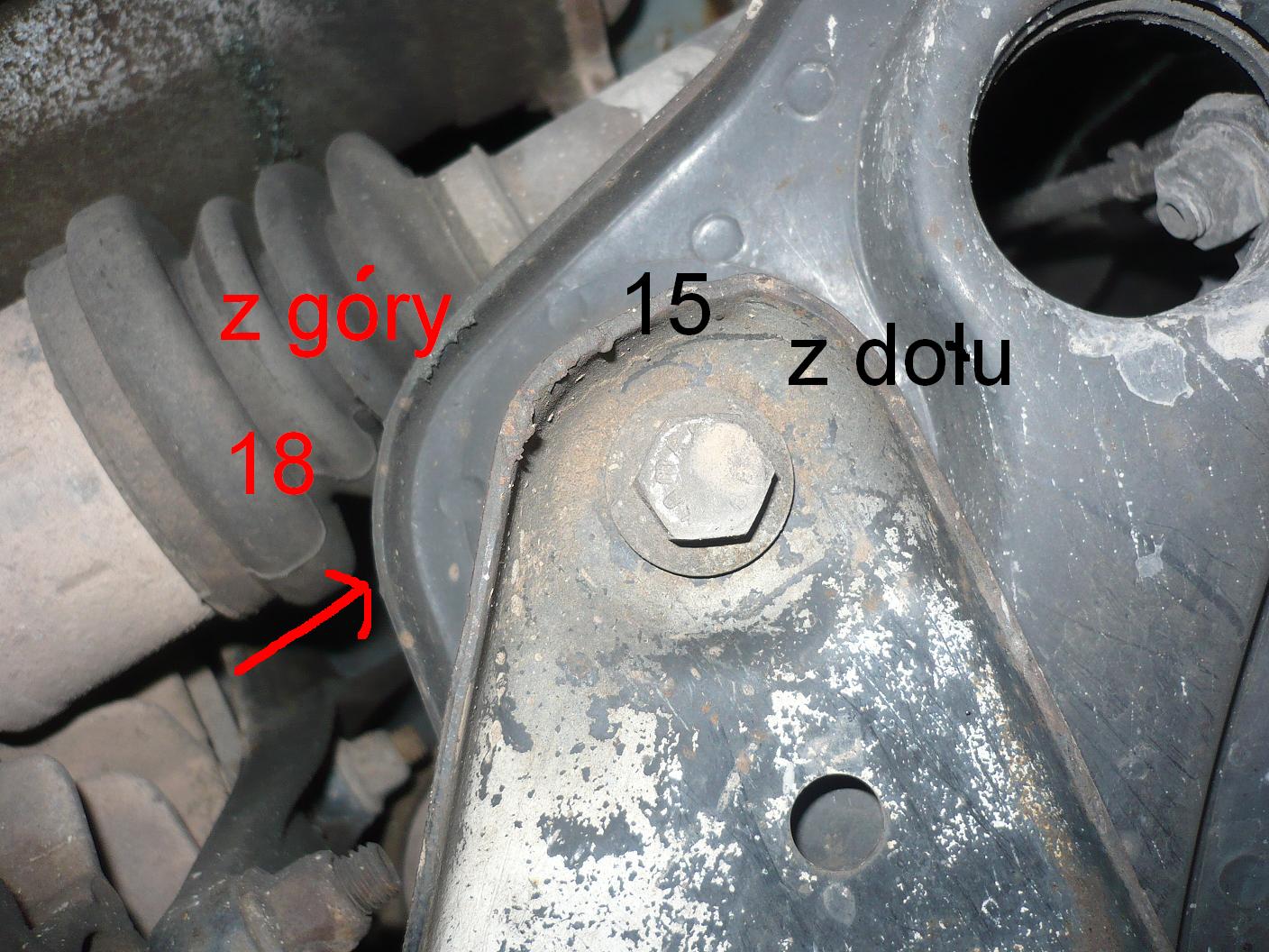

wiadomo trzeba się zaopatrzyć w narzędzia i sprawny lewarek
w moim przypadku to:
klucze
15 nasadowa
18 plaska
Młotek
ale kazdy moze miec inaczej w wielkościach srub

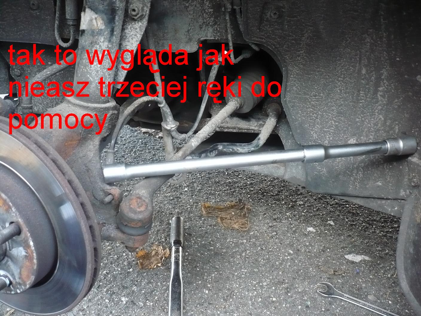

potrzebowalem 50cm długiego zeby sila kręcenia byla wielka bo to bylo tak zatagowane ze az strach Myślec jak bym mial krótki ten nasadowy
po pierwsze poluźnić wszystkie sruby zanim zaczniesz cos robic bo nie wiadomo czy nie potrzebujesz kogoś do pomocy zabezpieczyc auto przed spadnięciem i przygniazdzeniem ciebie lub na kanal pojechać albo na wysięgnik co ci auto podniesie
mój przypadek to parking
sorki za przekroczenie limitu zdiec 4na post ale bylo ich więcej i szczegółowy opis na zdjęciach jest krok po kroku
a jak składamy wszystko tylko na odwrót jak rozkrecilismy

hehe, ja takim nasadowym probowalem,ale w koncu sie poddalem :) ogolnie jak sie to robi pierwszy raz,to srednio idzie, za 2 juz szybciutko :)

wiem ten pierwszy poszedł łatwiej odkrecic ale za to nie mogłem sruby nakrecic co sa u góry i na wyczucie je wkręcasz ale udało się a ten drugi to myslalem ze zdechnę nie dało go wykrecic nic nie szło luzować choc juz wiedzialem co i jak
ale był wytrwały trochę zmarzłem ale gotowe co się nie robie dla kochanego autka

lostlast, ile czasu zajela Ci zala operacja??
był: Escort MK5 1.4l
Posty: 14715
siutek pisze:lostlast, ile czasu zajela Ci zala operacja??
"2g na każda stronę" (pisownia orginalna) :)

powiem wam byla ta akcja wart bo jeździ się lepiej jest stabilniejszy a
kosztowało mnie 39,70euro ,za2 sztuk kompletne na eBay kupilem i + 2 lata gwarancji
a jak się opis podoba dobrze czy sa jakieś wady w nim
