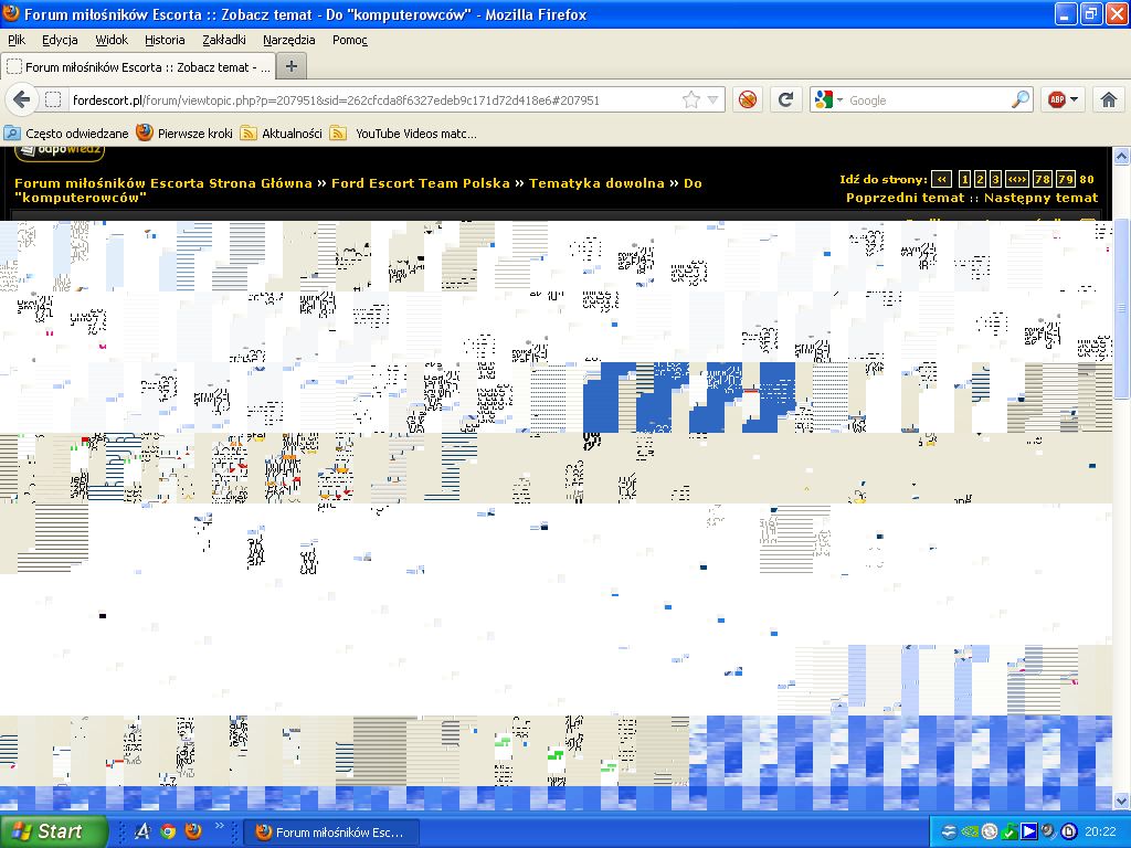

A w załączniku właśnie screen z obrazu jaki coraz częściej widuję.
Co to może być?
P.S.
Co to może być?

Gdyby grafa się posypała problem występowałby na całym pulpicie a nie tylko na polu roboczym przeglądarki. Opisz trochę więcej kiedy to występuje i podaj parametry PC.
Proponuje zacząć od sprzątnięcia systemu, przeskanowaniu pod względem wirusów i na koniec wgranie najnowszych sterowników.

Sytuacja, że nowszy sterownik jest gorszy od starego to bardzo mały odsetek. Na początek trzeba od tego zacząć aby eliminować problem. Patrząc na screen imo nie jest to uszkodzona grafa bo jak pisałem krzaki byłyby na całym pulpicie.
Darcun - co się dzieje później? Komp wisi, zawiesza się sam program, po ruszeniu myszką lub zrzuceniu programu do paska problem znika. Napisz coś więcej to może coś wymyślimy. No i koniecznie specyfikacje sprzętu.
