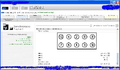

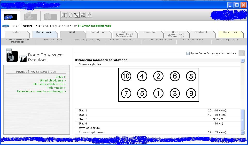

Gajek, głowica jest na tyle przykręcona , że 99 % grzechotek powinno się rozlecieć a nakrętka/śruba nie puści
It’s my birthday
90 Nm + 90 stopni - czyli przy odkręcaniu musisz przyłożyć co najmniej 100 Nm
Acha - odkręcasz odwrotnie do przykręcania
