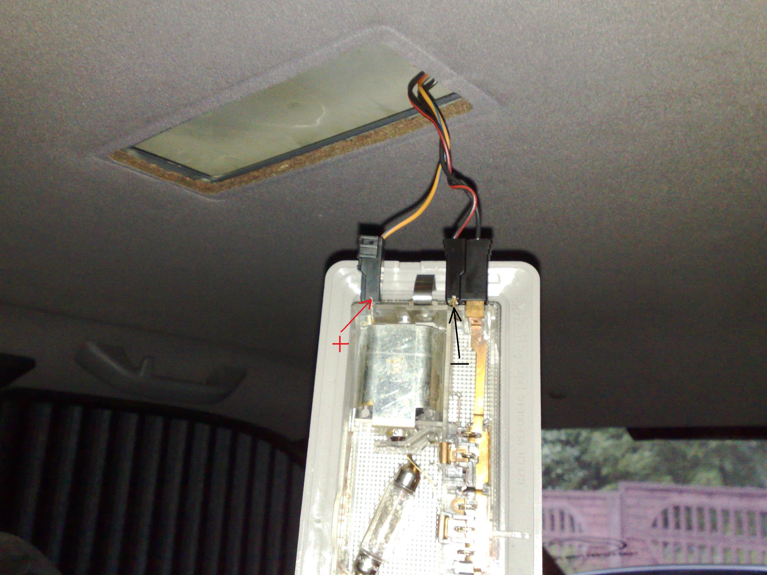

Kilka postów wyżej zapodałem zdjęcie fabrycznego miejsca w które podpięte jest podświetlenie nóg.Ja podpiąłem w to miejsce i wszystko gra :lol:

Arcadio, zamontuj podswietlanie.poprowadz kable tak zeby siegnely do skrzynki, przynajmniej kabelek plusowy i Ci to podepne na zlocie.
