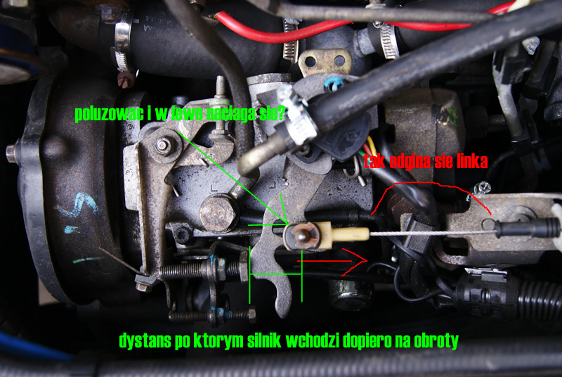

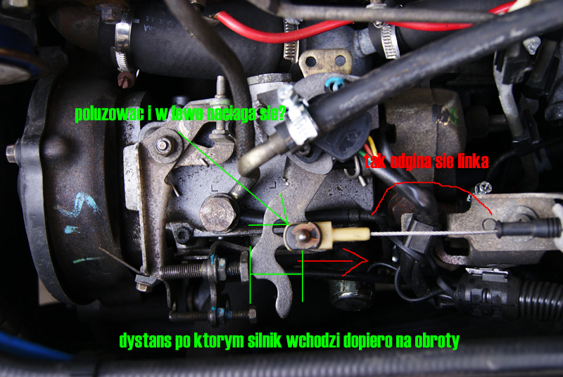

no tak tylko a propos tego gazowania to napisałem ci również na PW. robiąc to ręcznie pod maską widzę, że dźwignia odchodzi od tej śrubki do której dobija na jałowym jakieś 2-3 cm i dopiero wtedy łapie i wkręca na obroty, a linka zachowuje się w taki sposób, że się podwija/luzuje no nie wiem jak to nazwać. Najprościej ujmując linka ugina się mając spory luz i dopiero po 3-4cm sztywnieje a samochód wchodzi na obroty, to by wyjaśniało wg mnie też problem z tym, że jak dodaje gazu to auto nie chapie tak samo jak w momomencie gdy ten pedał gazu cofam do góry nogą, Czyżby wyeksploatowana i wyciągnięta linka? Ale to odrębny temat i w sumie mało uciążliwy w porównaniu z tym gaśnięciem dość nieoczekiwanie na 2 dni przed wycieczką do krakowa
wspomniana linka i jej (chyba) niedomaganie
