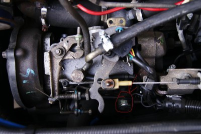

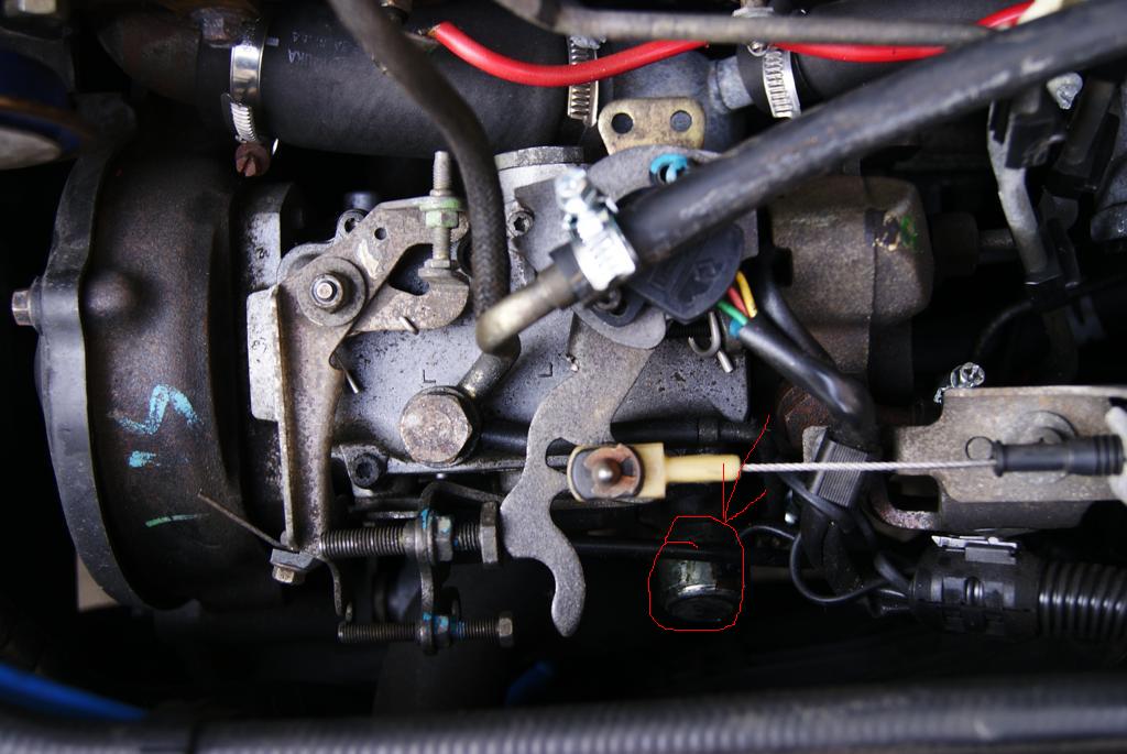

elnino, tu to masz.
elnino
Posty: 1441
Post autor: elnino »
driver to jest zawór kąta wtrysku tak przynajmniej w boschu mi kiedyś sugerował mechanik jak pytałem co to cieknie. tj tuż nad boosterem.

Crick
Post autor: Crick »
driver98 pisze:elnino, tu to masz.
nie nie to nie jest to ;)
