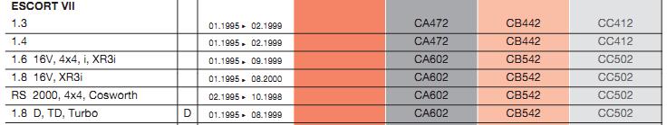

Jamszoł, a co poza pojemnością i często proporcjonalnym do niej prądem rozruchu jest w tych dieslowskich aku specjalnego? Jakoś jak kupowałem swój aku to była rodzina "futura" z bardzo dużym rozstrzałem pojemności i prądów rozruchowych ale żadnego z oznaczeniem "diesel" nie znalazłem....

Ale budowa definiuje rodzine i wydajność, firmy nie robią np. dwóch rodzajów aku 60ah/600A osobno dla diesla i benzyny. Natomiast różnej konstrukcji i budowy akumulatory dzielą na różne rodziny produktów jak te wspomniane centrowskie futury, plusy i standardy.... Zobacz co prod. zaleca do benzynek i diesli w Mk7.... : ten sam aku dla beny i diesla...
