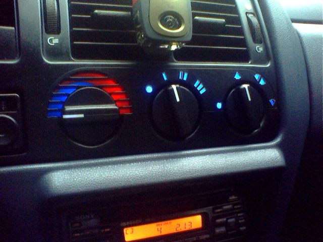

kupiłby to, ale w escorcie nie ma obiegu wewnętrznego. A może jest jakiś sposób na to?
Gajek pisze:ale w escorcie nie ma obiegu wewnętrznego
Jak to nie ma ? to nawet w F125p był obieg wewnętrzny ?
Pokaż foto dechy rozdzielczej - tam gdzie masz pokrętła od dmuchawy
Posty: 4702
Jamszoł, tylko w wersjach z klimą był (chyba), a w MK5 klima nie była zbyt często spotykana :P

Jamszoł, takie mam pokrętła (foto z neta). Poszukam po hipermarketach tego granatu.
