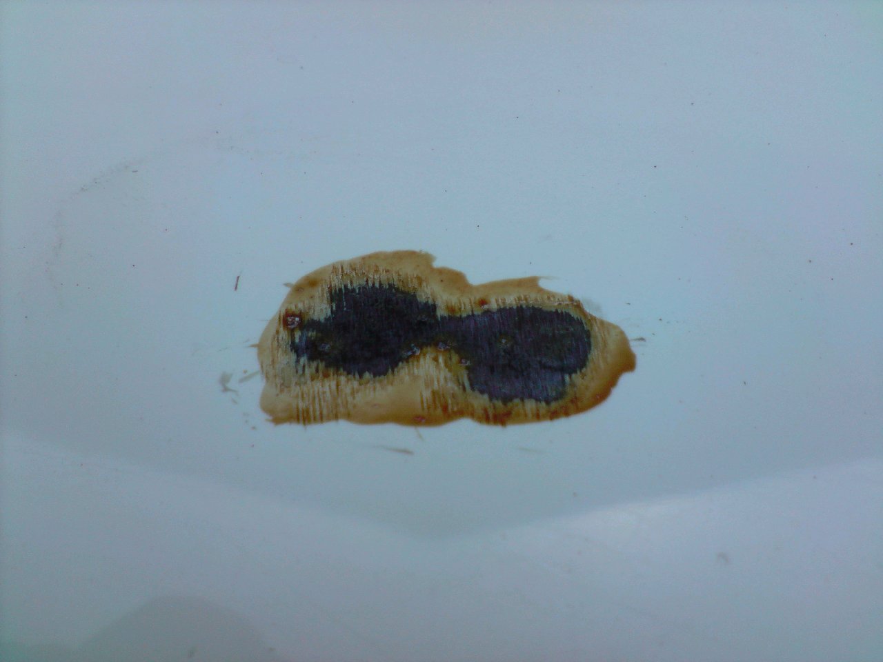

elnino, ja hammerite malowałem odpryski lakieru na dachu jakieś 3-4 lata temu i do dzisiaj się trzyma :) w miarę wyczyściłem rdze i posmarowałem jakimś środkiem na rdze (nie pamiętam nazwy ale to jakoś miało wchodzić w reakcję z tlenkiem żelaza) i na to hammerite i gitara :)

elnino pisze:brunox?
nie , ja miałem CORTANIN :) http://t2.gstatic.com/images?q=tbn:ANd9 ... c8n2kHhnDp
a tu mam jedne zdjęcie ja to wygląda na rdzy :) płyn jest brązowy a polany na blache robi się fioletowy

a to sie przemywa jakos później albo szlifuje dodatkowo czy lejesz ścierasz resztki na sucho i farba?

Posty: 13095
malujesz bezpośrednio na to ale musisz odczekać ok 24 godz przed malowaniem
kupiec pisze:malujesz bezpośrednio na to ale musisz odczekać ok 24 godz przed malowaniem
Ściereczka flanelowa po tych 24 h i dopiero malowanie
