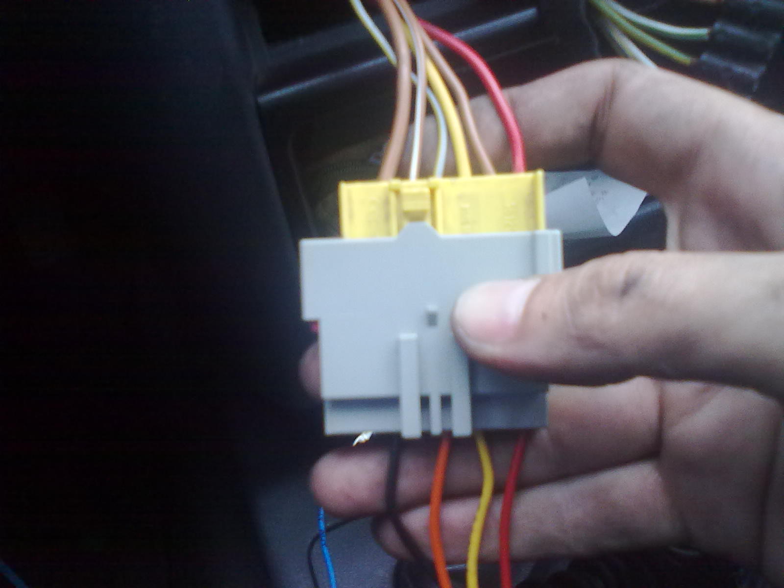

no to ja pomocy potrzebuje :)
podłączałem dzisiaj radio JVC i zakupiłem przejściówkę iso-ford
wszystko ok ale z kostki instalacji forda wychodzi 6 przewodów a z radia 5, podłączyłem 4 i wszystko gra ale zostałmi się jeden niebieski z radia z napisem "antena" a wolne przewody z kostki forda to brązowy i biało-brązowy
do którego podpiać ten antenowy z radia?
Posty: 14775
kupiec pisze:do którego podpiać ten antenowy z radia?
a masz w fordziku elektrycznie wyciągana antenę? Jak nie to nigdzie nie wpinaj. Możesz tego użyc do włączania wzmacniacza albo skrzyni aktywnej ;)
Posty: 13088
no mam antene wysuwaną :)
Posty: 14775
kupiec, to musisz wyczaić który to kabelek - zdejmij boczek czy co ci tam ta antenę zasłania i zobacz jaki kabelek idzie od niej poza antenowym ;) ja niestety nie wiem jaki kolor kabelka...
Posty: 13088
ściągałem, nawet wyjąłem cały silnik :(
do anteny dochodzi biały i czerwony :( no i masowy czarny do karoserii
Posty: 14775
kupiec, brązowy to w fordach zwykle masa - spróbuj jakimś miernikiem to pomierzyć.
Posty: 13088
jeden jest grubszy brązowy a drugi cieńszy brązowo-biały
masa masą ale do czego ten antenowy podłączyć?
kupiec, luknę to bo mi tez antena nie działa :( znaczy nie wysuwa sie :( radyjko łapie fale i tak dalej jest ok Radyjko mam JVC KD-R432 ;)
Posty: 13088
Yanek, jak by tak ci się udało wyjąć radio i zobaczyć jak to masz podpięte :)
kupiec, jutro nurkuje i sprawdzam co tam jest
