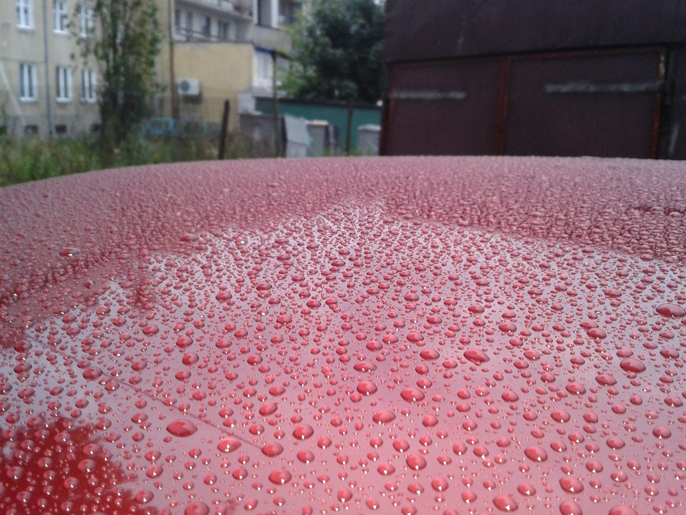

STILON
Posty: 2012
Lokalizacja: Elbląg
Rocznik: 1991
Post autor: STILON »
ELpYndoL pisze:clhseba, ręcznie i tym http://moto.allegro.pl/nielsen-liquid-g ... 93090.html
ma to właśnie do rs-a i za tą kase bardzo dobry środek
efekt po tym taki
STILON, a jak sobie ten środek radzi z maleńkimi ryskami ??
STILON
Posty: 2012
Lokalizacja: Elbląg
Rocznik: 1991
w/g mnie to rys nie maskuje. ale niech jeszcze seba się wypowie
