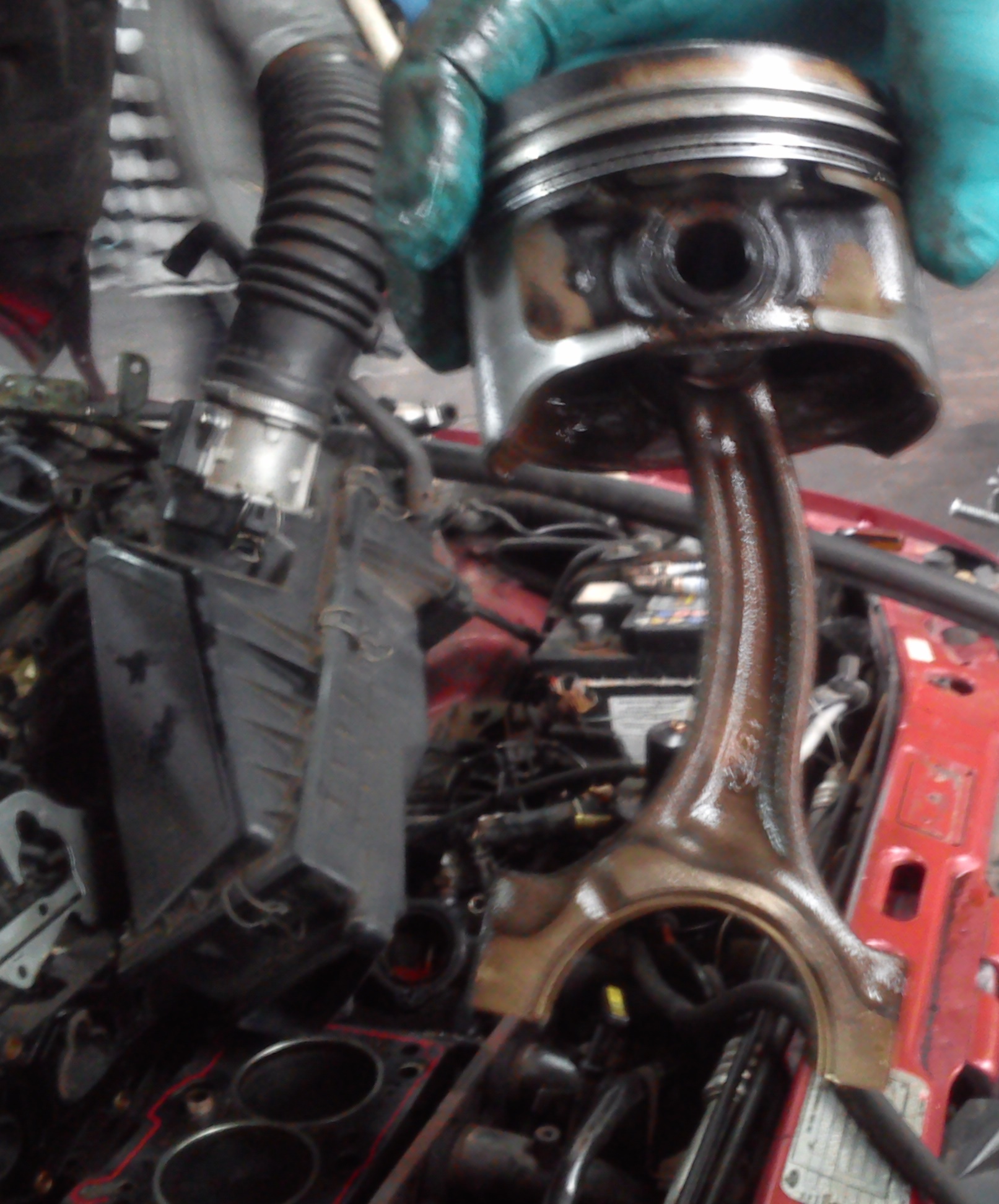

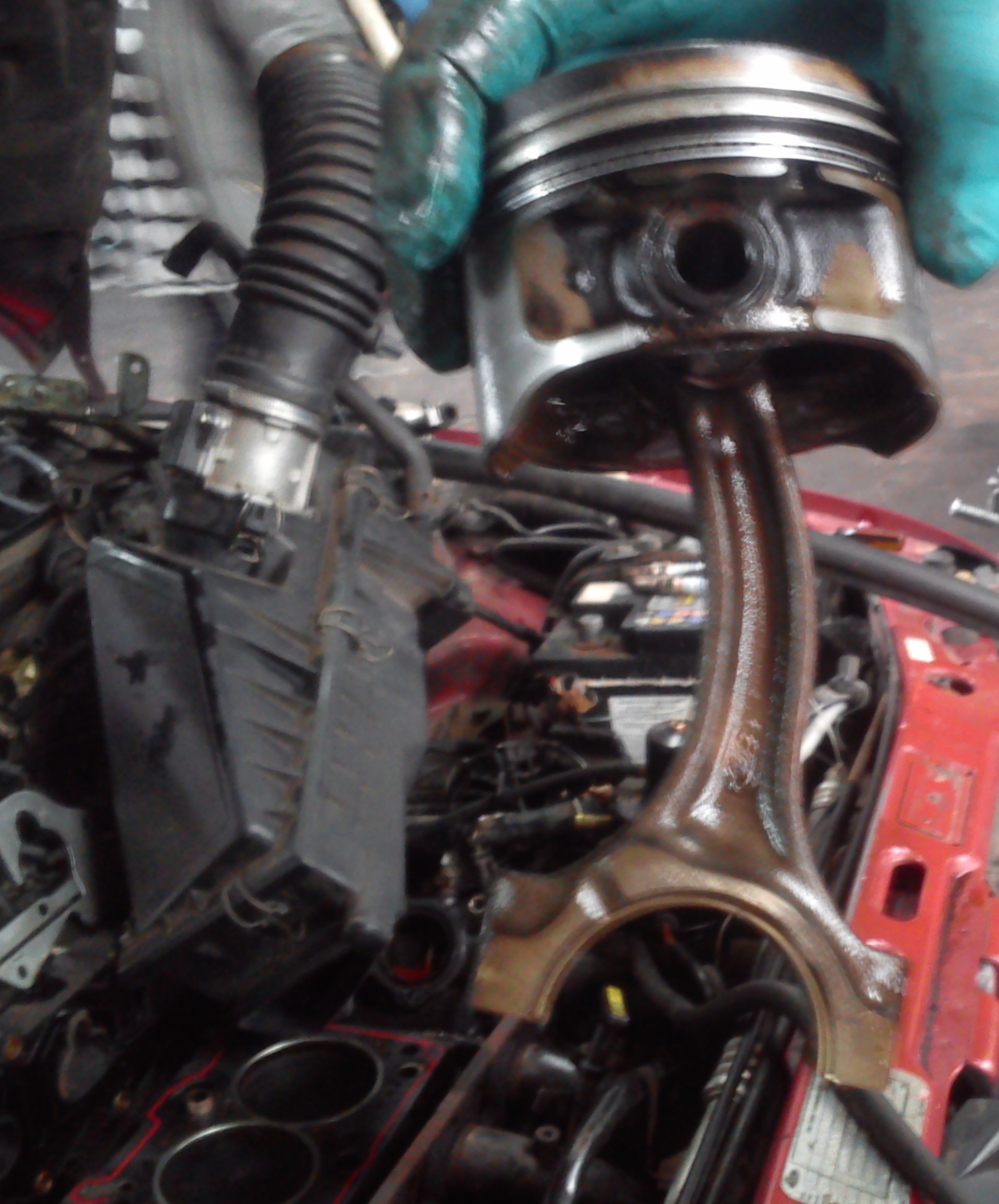

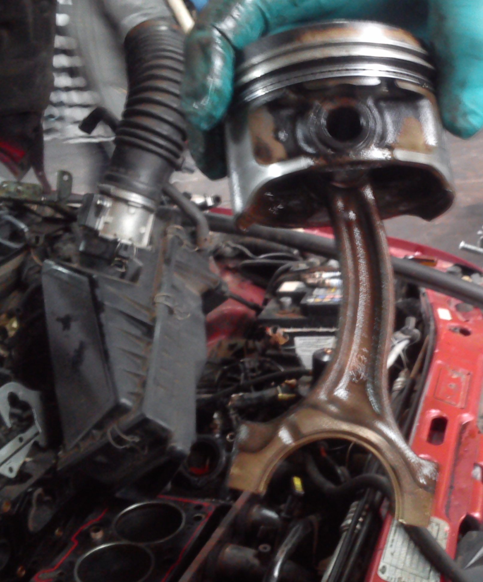

No i przyczyna stukania się znalazła.

Czyli co, korba pogięła się po zrobieniu głowicy? Podobno przed ruszeniem silnika wszystko było ok.

Teoria jest taka że. Samochód zgasł z bliżej nie znanych nam przyczyn. Akumulator został zamordowany. Postawiłem go na parkingu, poszedłem do domu i czekałem aż moja mama wróci wraz z moim samochodem z pracy. Po jej przyjeździe wyruszyliśmy na ratunek. Po zapięciu linki ruszyliśmy. Po przejechaniu 500m linka trzasła. Teraz po rozmowie z mamą wiem dlaczego. Ponieważ zdolna kobieta postanowiła że jak samochód toczy się blisko 40km/h to spokojnie może wrzucić biegi i odpalić tak jakby odpalała go na pych. Jednak ani ja ani ona nie wiedzieliśmy że przez UPG (a właściwie jej brak) do cylindra naleciała woda a sam cylinder był w fazie sprężania. Ot to podczas siły szarpnięcia energia gdzieś musiała uciec z racji że nie poddał się rozrząd to poddał się korbowód.
Ale tak jak mówię taka jest teoria. jedyne to co jest pewne to to że moja mama próbowała go odpalić na holu.
A z racji że samochód przyjechał na lince ze stwierdzoną usterką mechanik zabrał się za wymianę UPG. Byłem przy zrzuceniu głowicy i akurat ten tłok znajdował się w maksymalnym dolnym położeniu.
