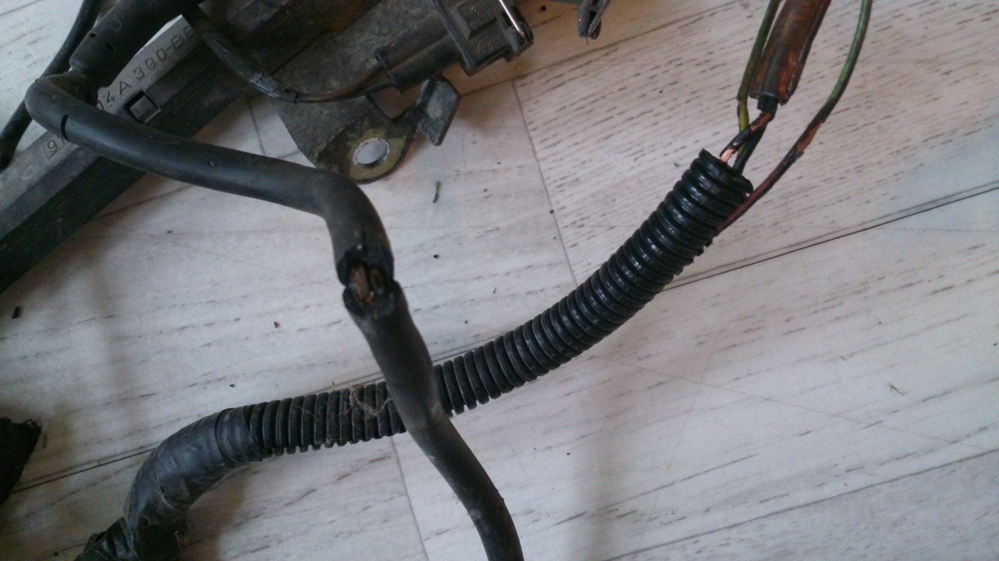

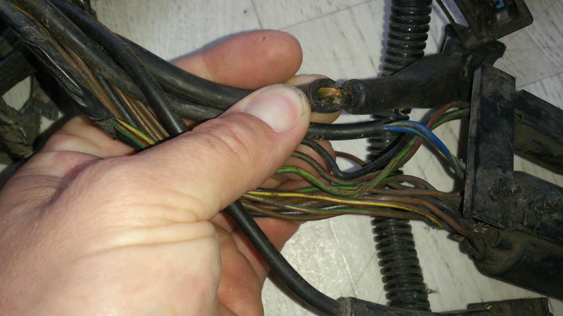

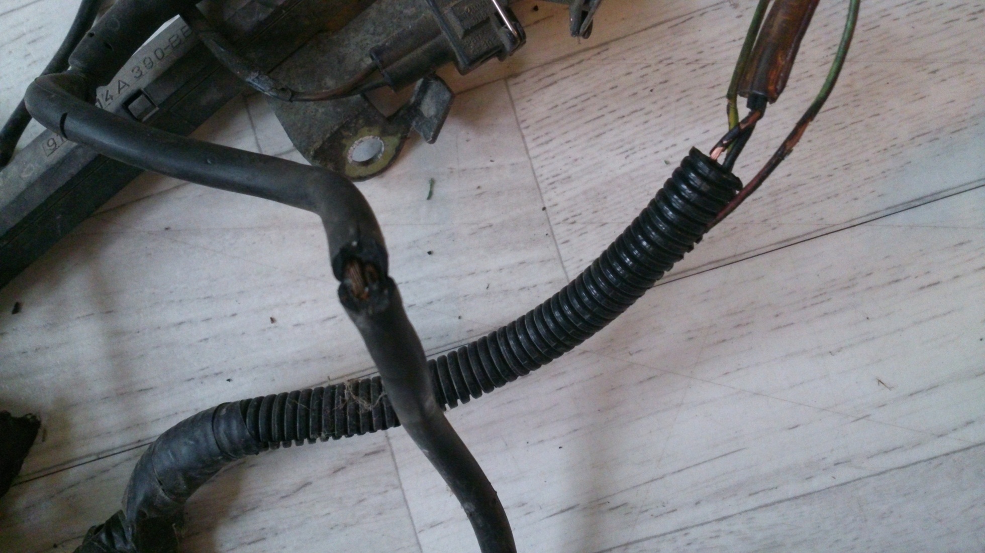

ja mialem taki problem ze swoim tylko tak to wygladalo ze jak przejezdzalem przez dziury to przerywal i najgorzej przez przejazd kolejowe okazalo sie ze kabel ktury idzie od rozrusznika do akumulatora byl luzny niedokrecony i powoli sie w polowie przecieral i dotykal masy
a kata niewywalaj taka moja opinia ja wlasnie zamuwilem z angli zamiennik
http://www.clickcarparts.co.uk/
i sprawdz te wiazki kabli wrzuce zdjecie co u mnie bylo tylko puzniej
i apropo mozesz sam to se naprawic lutownica w reke i jedziesz z koksem jak to ta przyczyna
