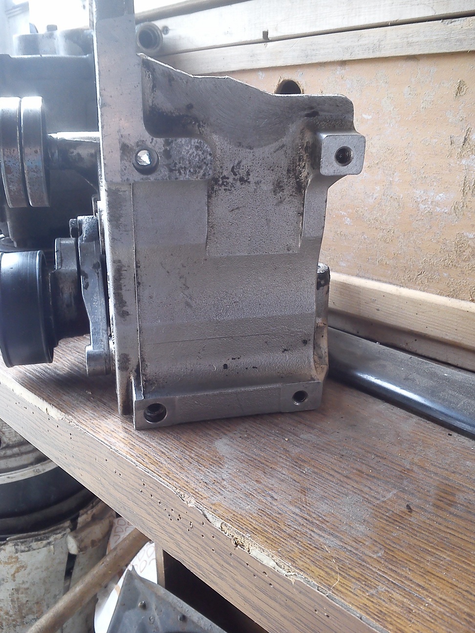

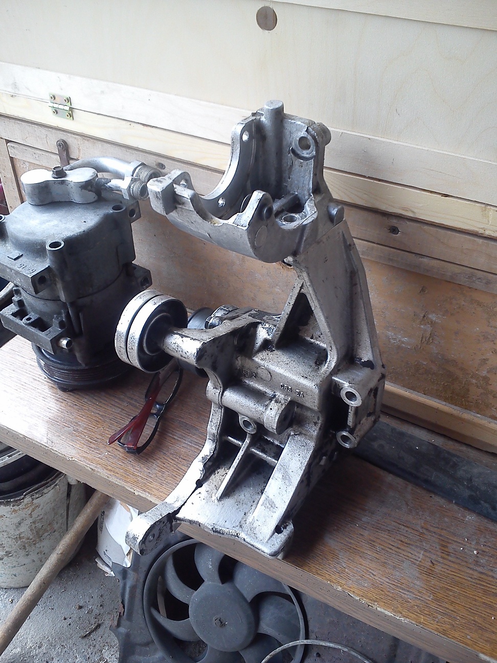

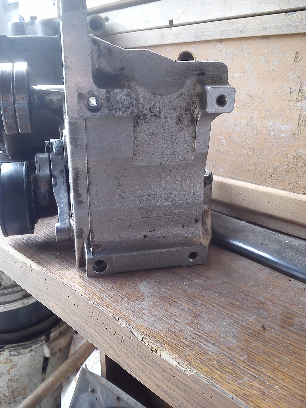

Dokonałem cudu - załatwiłem sobie dziś oryginalną łapę do wersji z klimą od 1.4 - na zdjęciach widać. Mam jeszcze łapę od wspomagania od wersji z klimą.
Obydwie sprężarki od 1.6 16V pasują.

Tak wygląda łapa alternatora do Escorta 1.4 w wersji z klimą
