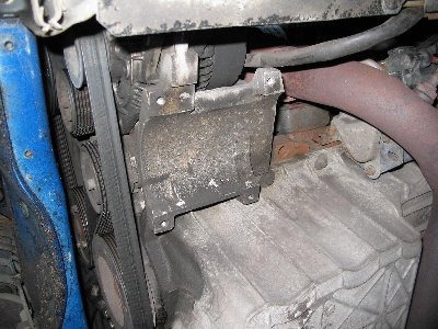

Mieści się i kółka się nie pokrywają. Patrząc od przodu auta, sprężarka odstaje jakieś 1,5 cm w lewo.
W skrócie w moim 1.4 wygląda teraz to tak jak na tej fotce. Co prawda tu jest chyba Essi 1.8 TD, ale wgłębienie na kompresor dali to samo.

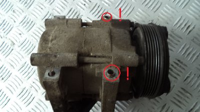

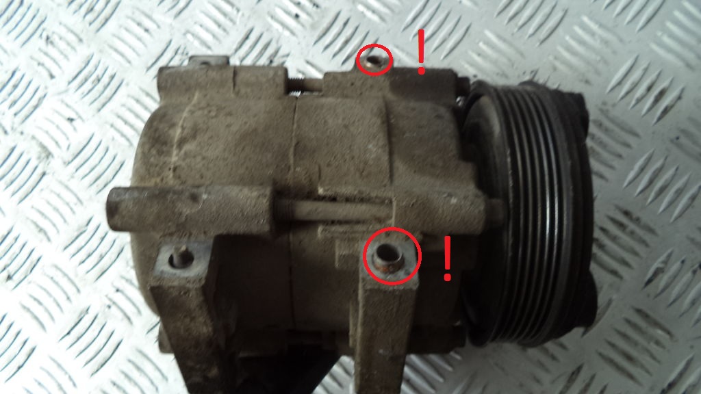

Rozstaw otworów w mojej łapie bez klimy jest identyczny, ale w sprężarce z jednej strony są takie dwie nasadki jak zaznaczyłem na drugiej fotce. A w łapie od 1.6 16V już te wgłębienia na te nasadki są.
Posty: 23860
To może do 1.4 ma być jakiś inny kompresor? Na tym forum nie ma osoby co ma klime w takim silniku
