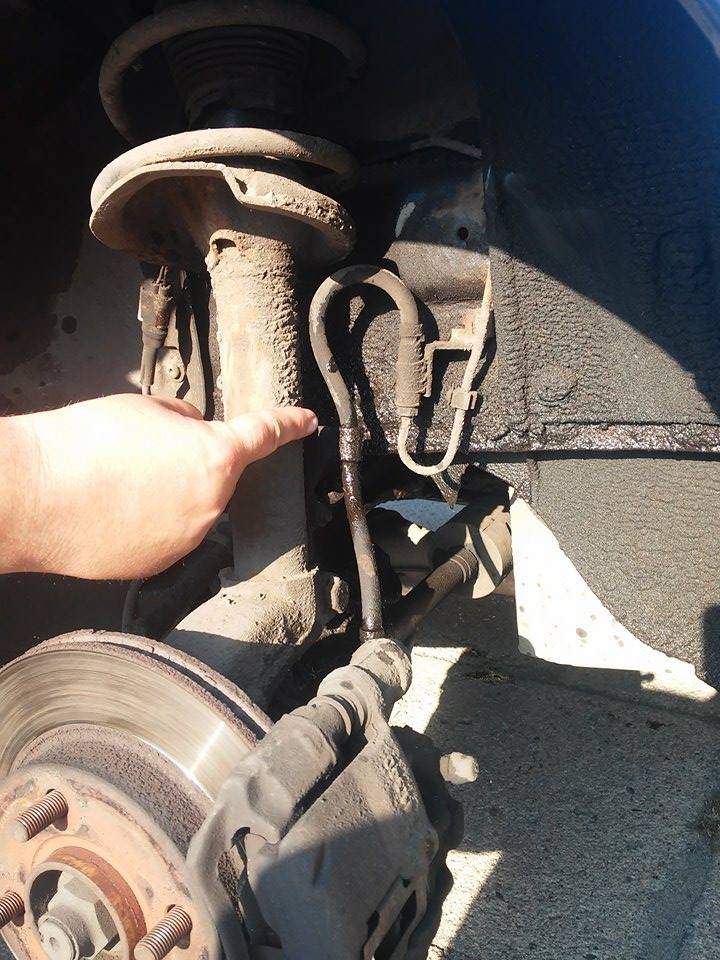

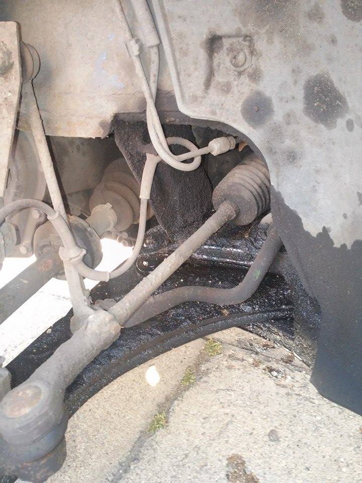

zdjałem obydwa koła. przy prawym przednim pekniety wezyk, na drugim kole nie wiem dlaczego ale sa jakies wycieki na wachaczu. jutro wprowadze auto na kanał i wymienie wezyk.
zdjecia wrzuce za godzine.
qba12260 pisze:sa jakies wycieki na wachaczu.
albo wyciek z maglownicy - albo skrzyni
Ale prędzej z maglownicy

Maglownica, hamulce - zły początek przygody z Essem. Jak mokre wahacze to może lecieć faktycznie z oringu maglownicy. Wymieniałem sam ten oring i powiem że na długo wymiana nie starczyła i musisz mieć oryginał a nie jakiś tani zamiennik. Ciekawi mnie czy po ciemku kupowałeś auto czy poprostu kupiłeś pierwsze lepsze. Sparciałe przewody łatwo wychwycić, olej na wahaczach także. Patrzyłeś chociaż jak wyglądają podłużnice? Jeśli okaże się że to coś na wahaczach to faktycznie olej z maglownicy to nie ignoruj wycieku bo za chwilę będziesz miał tulejki wahacza do wymiany. Nie oszczędzaj na częściach bo to mści się potem. Jak masz jedną stronę sparciałą to rób od razu druga stronę bo podejrzewam że długo nie pociągnie ona bo jest tak samo zmęczona jak ta która teraz zawiodła. Jedź najlepiej na stację diagnostyczną i przejrzyj Essa i przekalkuluj czy wogóle opłaca ci się go robić bo ja tu już niemałe koszta widzę a to dopiero początek

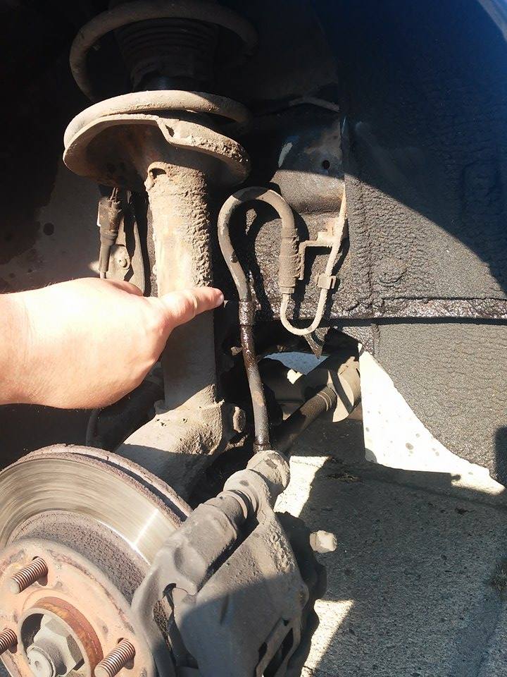

dodaje zdjecia ktore dzis zrobilem
Wężyk do wymiany. palcem pokazane gdzie usterka tyle ze od strony silnika.

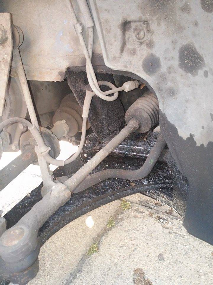

hamulec z drugiej strony
wężyki oba do wymiany i na moje oko to tak jak pisałem - wyciek z maglownicy
Najlepiej kupić inną używkę - suchą - sprawną
Regeneracja wyjdzie drożej

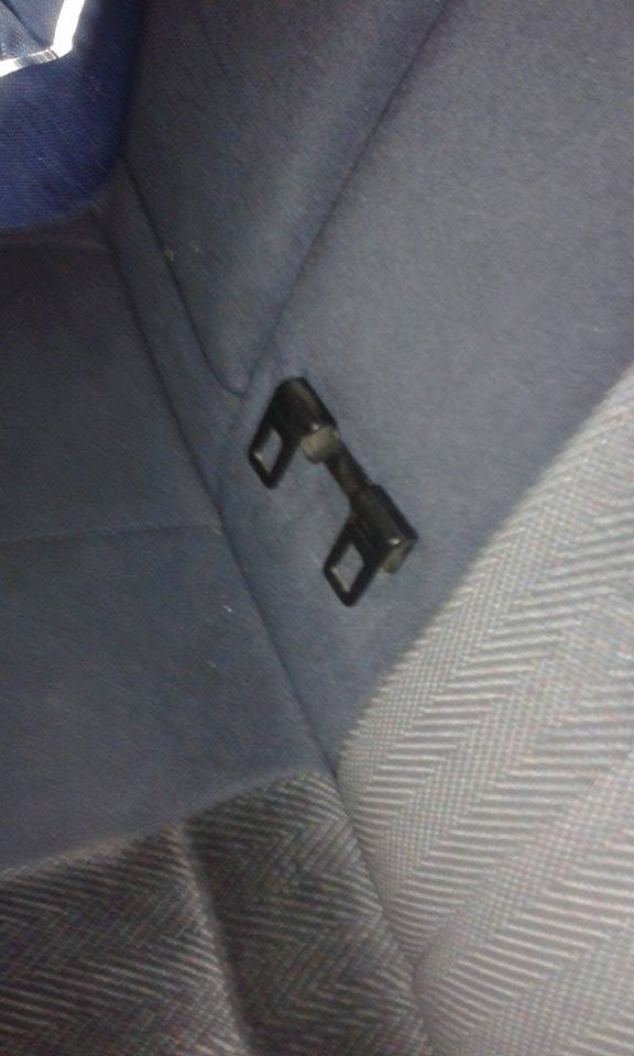

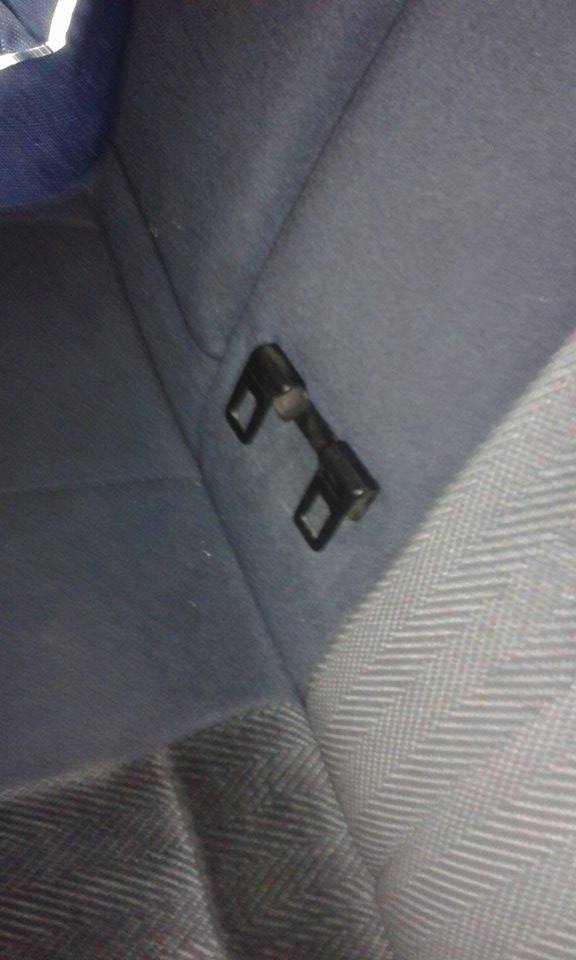

i takie pytanko o co z tym chodzi z tymi pasami
jak to zapiąć itp
jak to zapiąć itp
