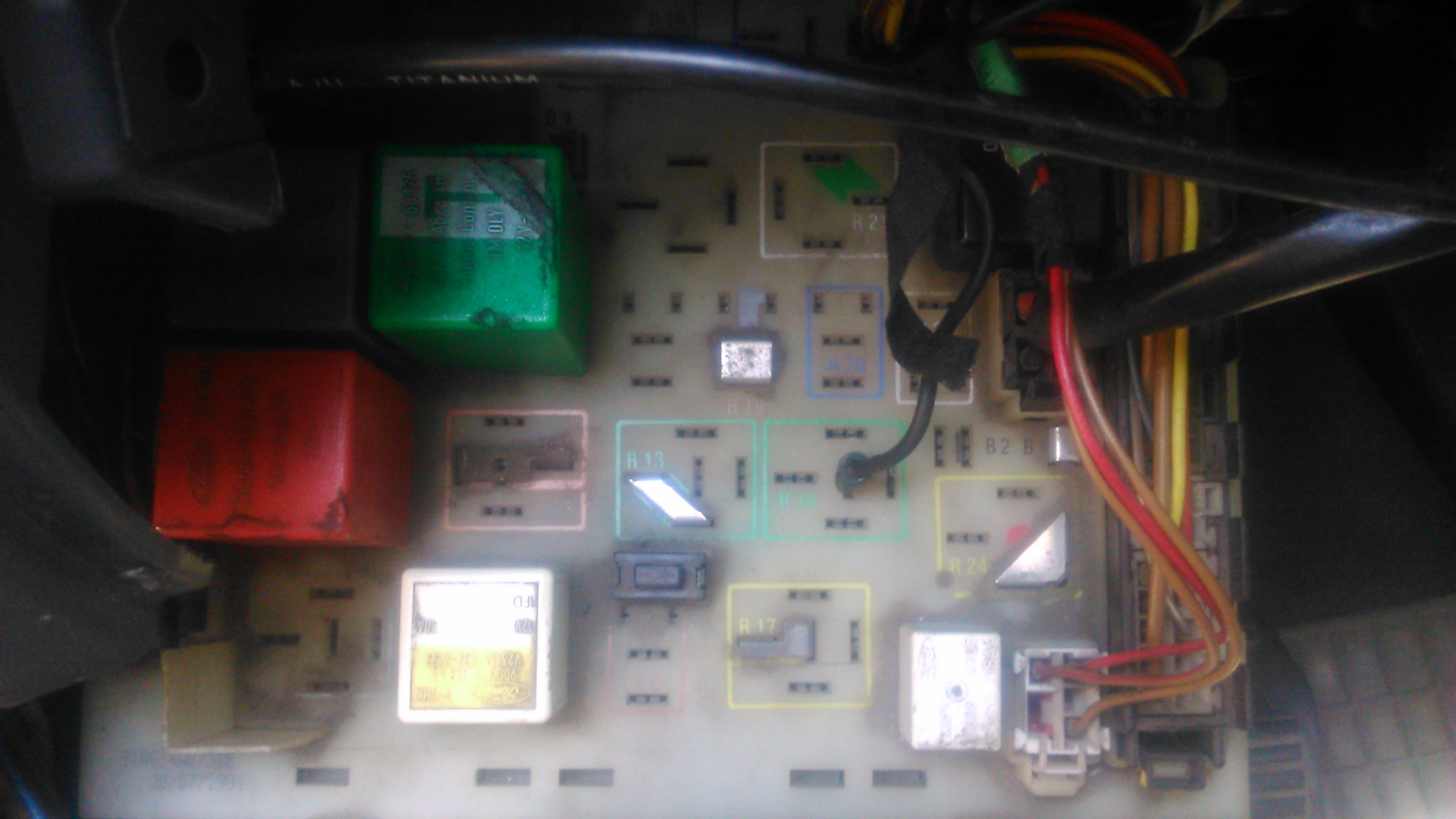

Ja nie mam przekaźnika zielonego R18

Idzie to obejść
Posty: 23772
Wsadzić zwore na grubych stykach.
czarek21233
Posty: 45
Rejestracja: 12 kwie 2015, 12:52
Lokalizacja: Chojnice
Post autor: czarek21233 »
Czyli tam gdzie jest +12
Posty: 23772
Nie wiem, tam są tylko dwa grube styki. Trzeba je ze sobą połączyć i to zastapi przekaźnik
czarek21233, gniazdo przekaźnika ma dwa grube styki i dwa cienkie
Cienkie sa od sterowania przekaźnikiem a grube do załączania napięcia na obwód
Zwierasz te grube - jak podpowiada Rafał

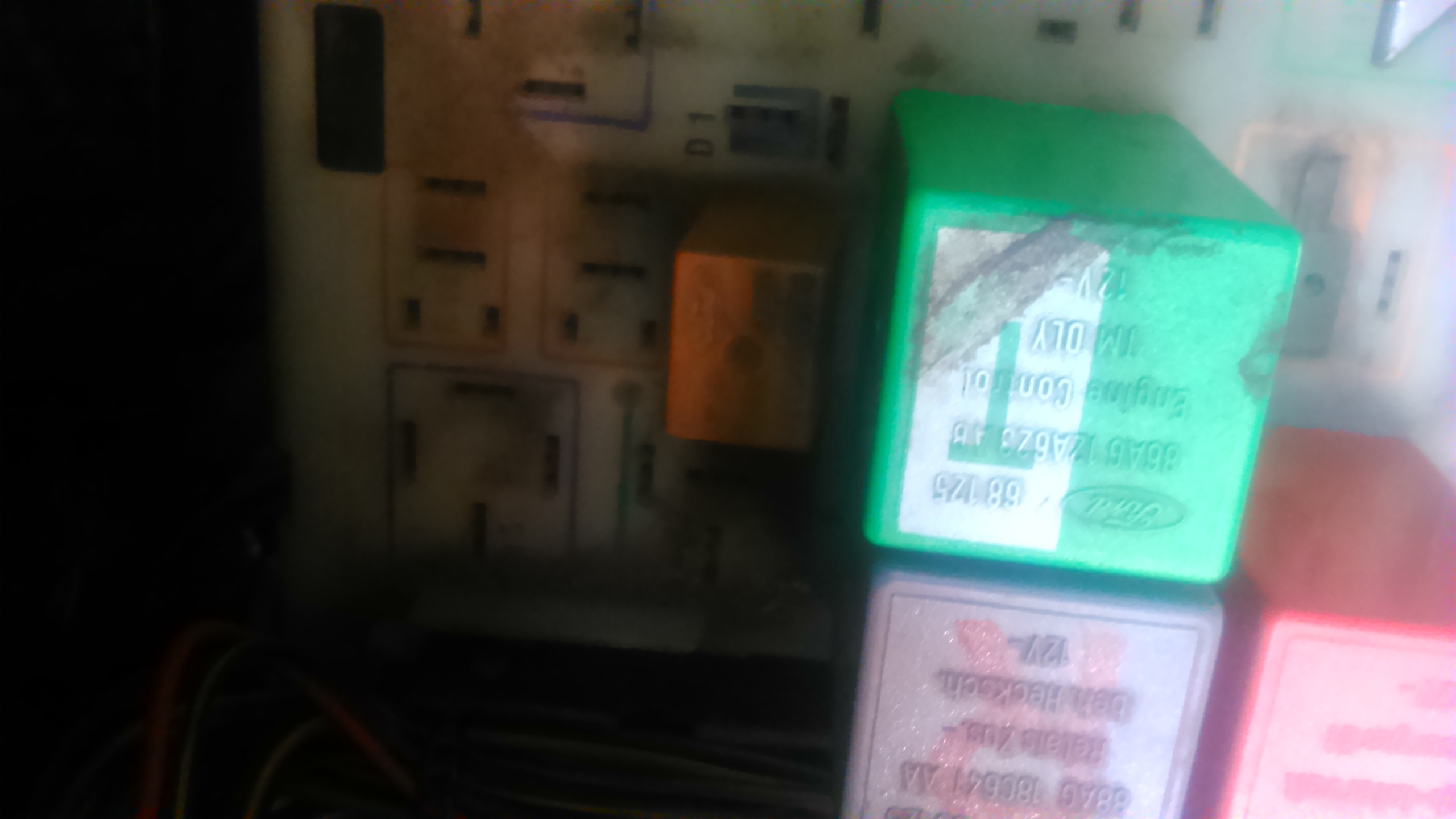

Pomoże ktoś
[ Dodano: Nie 28 Sie, 2016 ]
Górna część skrzynki
Tak wygląda moja skrzynka bezpieczników nie wiem gdzie to podlaczyc

Pytanie bo nie wiem gdzie jest przekaźnik szyb

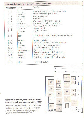

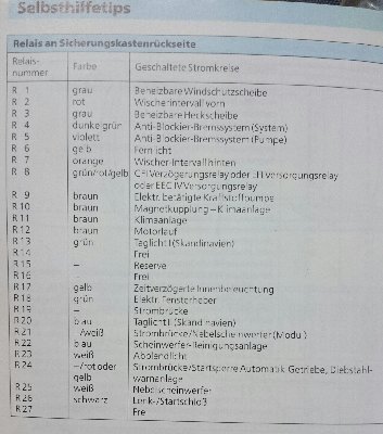

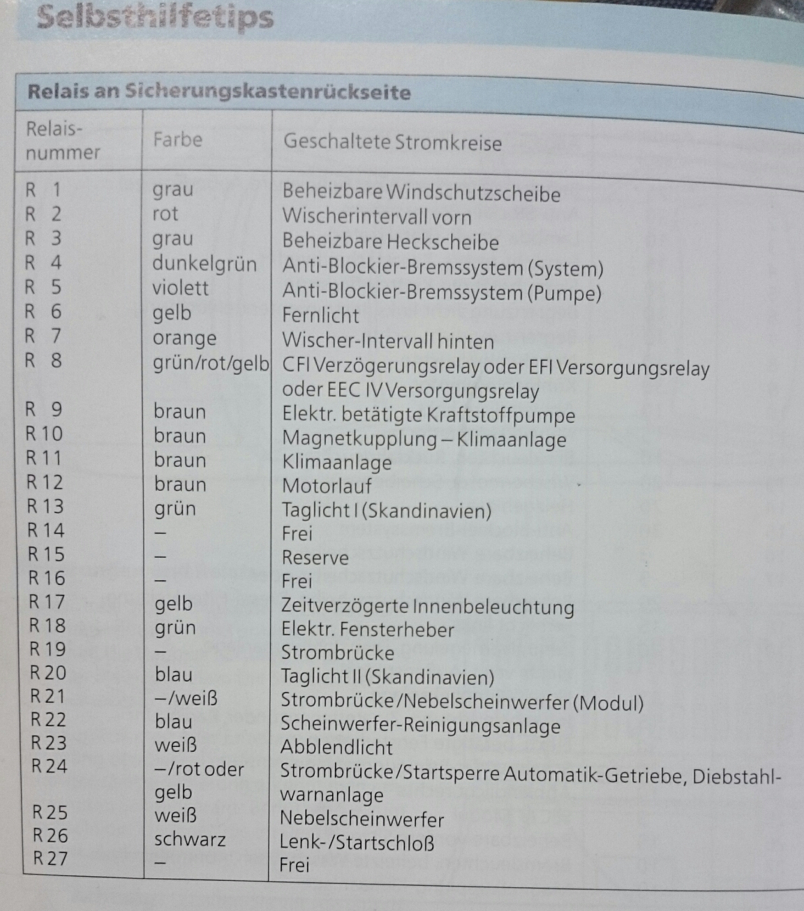

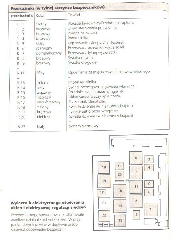

Posty: 23772
Tak jest w instrukcji do mk5.
Wygląda że R18. Ale tam nie da sie rozróżnić grubych styków. Powinien być zielony przekaźnik, przeloz z innego miejsca na chwilę i zobaczysz czy działa.
A co Ty tam za kabel wsadzony masz to nie wiem

Post autor: jk1978 »

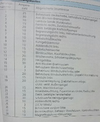

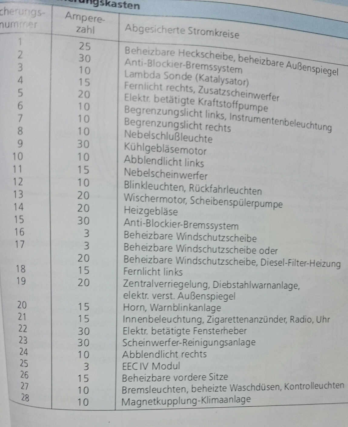

Ja mam taką rozpiskę
Posty: 23772
jk1978, a jakie auto ma kolega? Mk5 z opisu wynika
