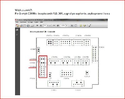

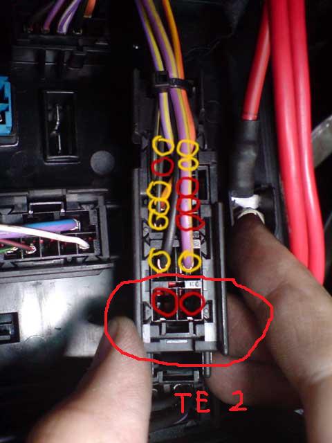

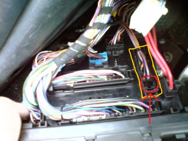

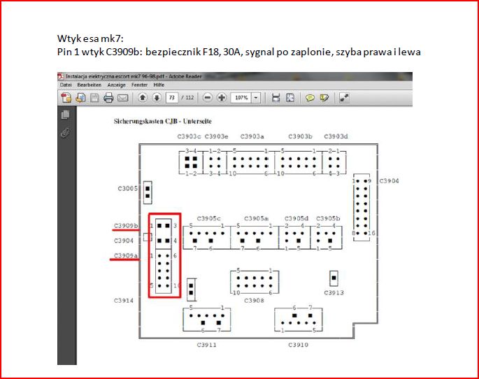

Czyli z gniazda pod skrzynką,najpierw musisz ją wytargać,przy bezpieczniku może być prąd ale dalej gdzieś ginąć,gdzieś miałem foto bo sam zakładałem elekt. szyby,jak znajde to wrzuce.
pin 1 i 3 górny to zasilanie
