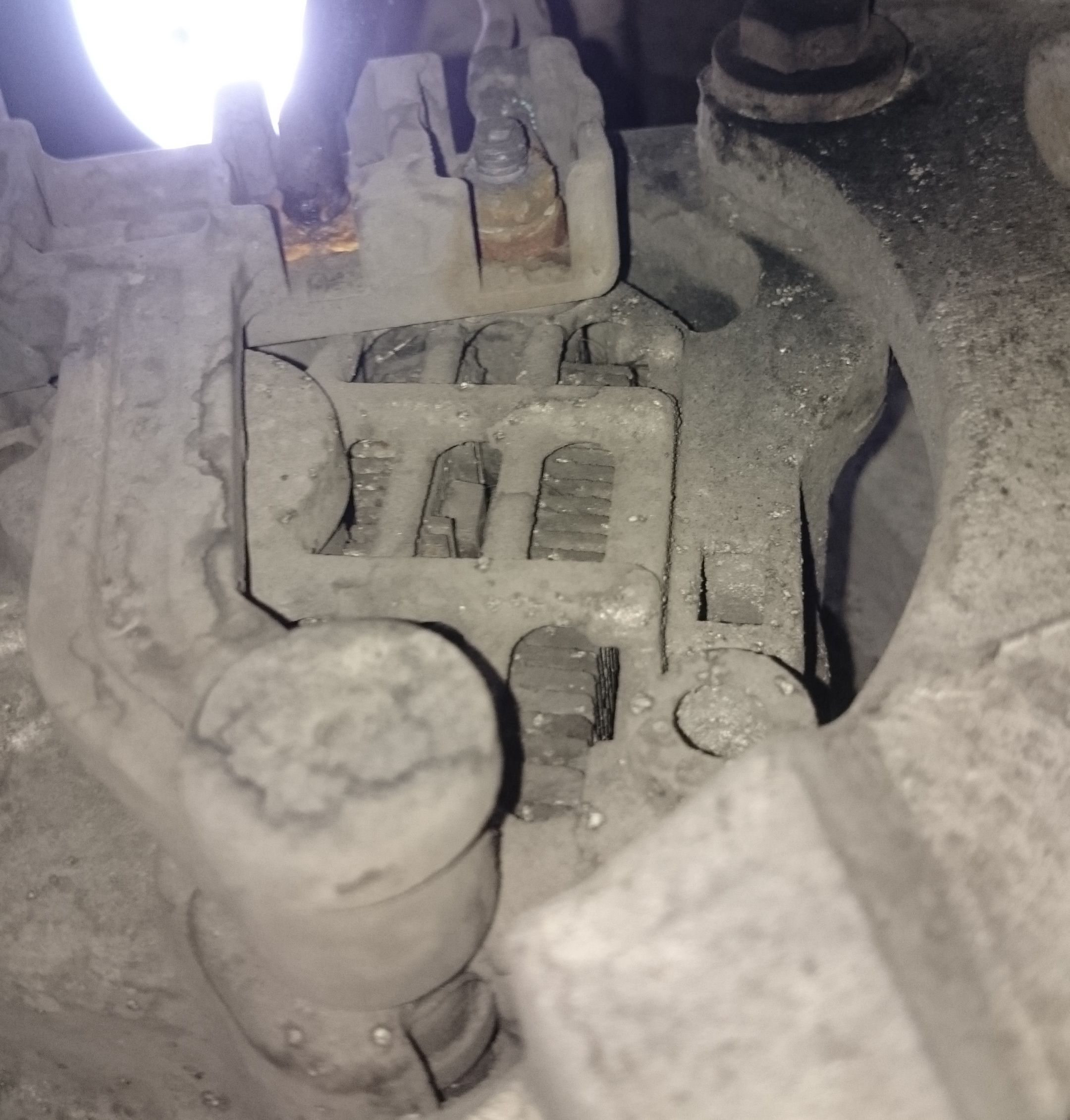

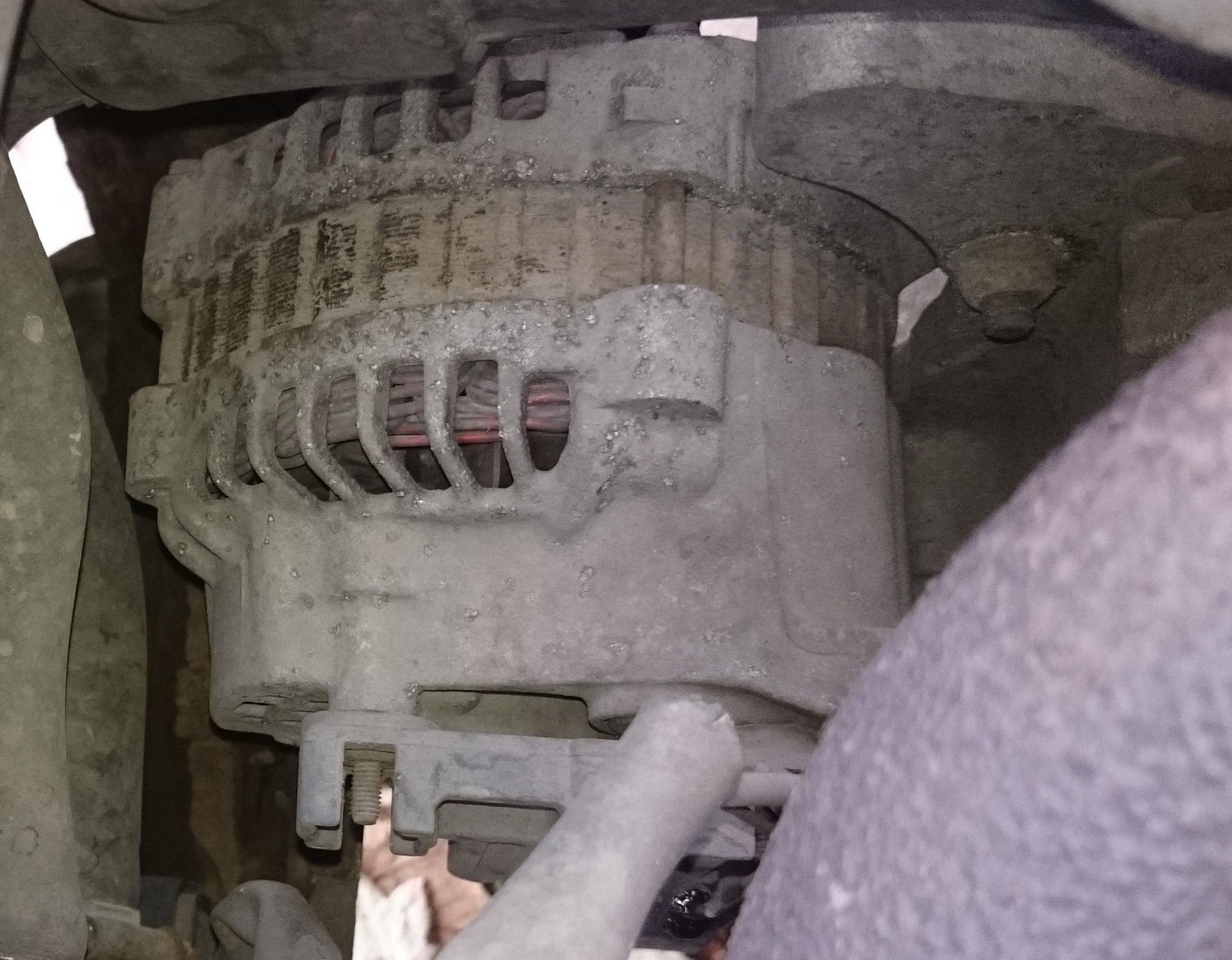

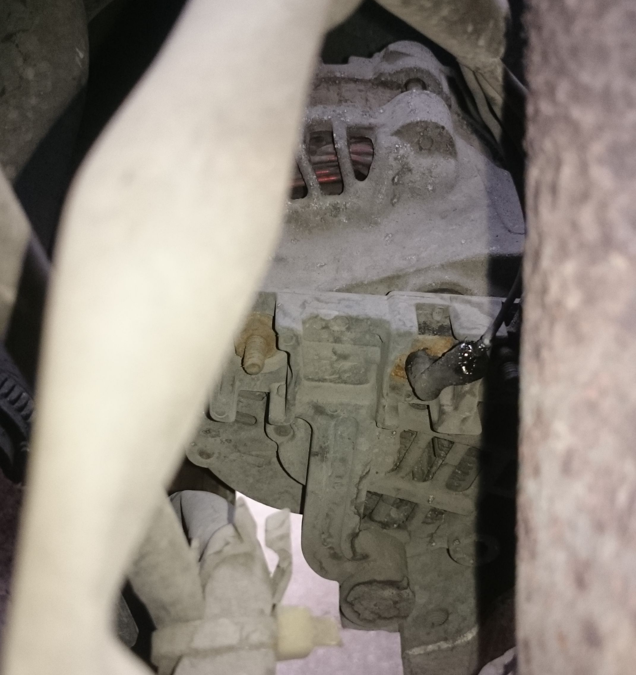

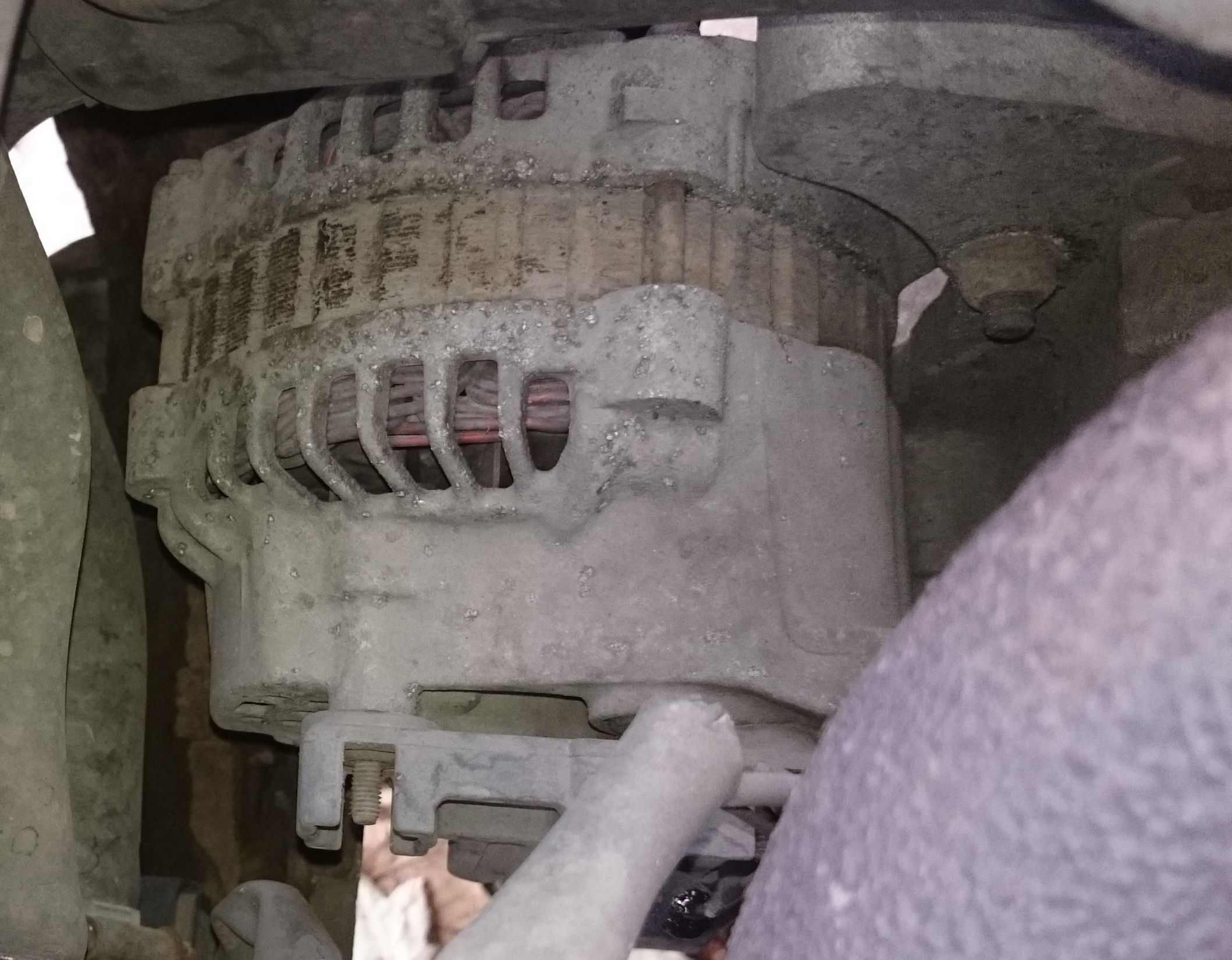

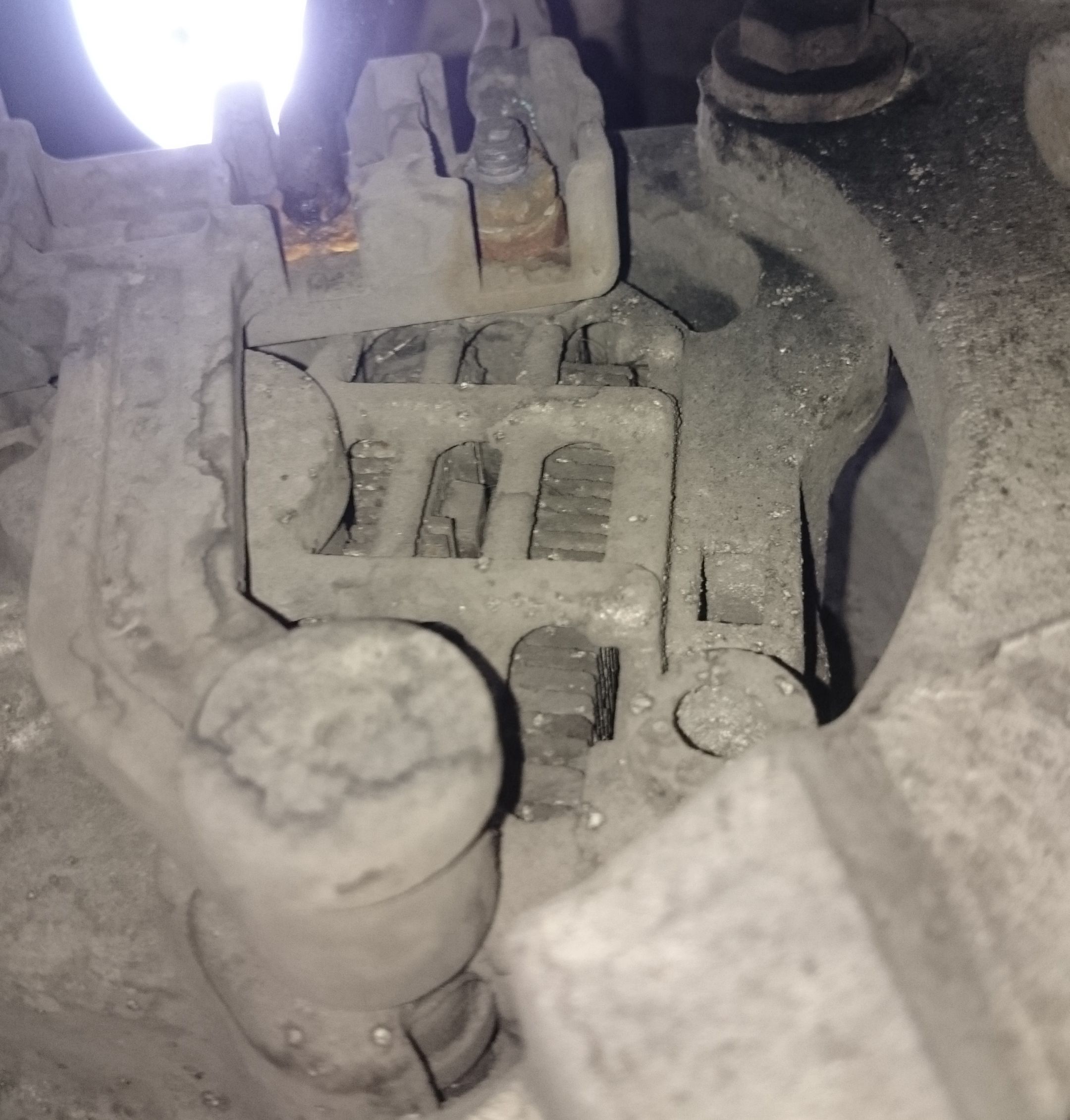

- Posty: 14736
Re: Alternator
Tak to wygląda u mnie - wydaje mi się że miałem racje i tkwi tam japoniec. Stan... wskazujący na zużycie...
