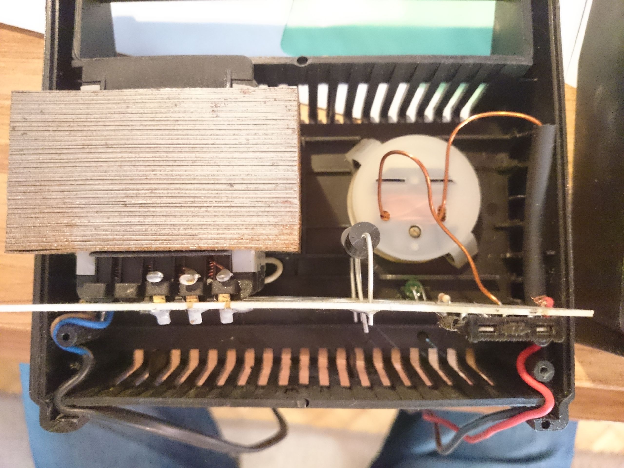

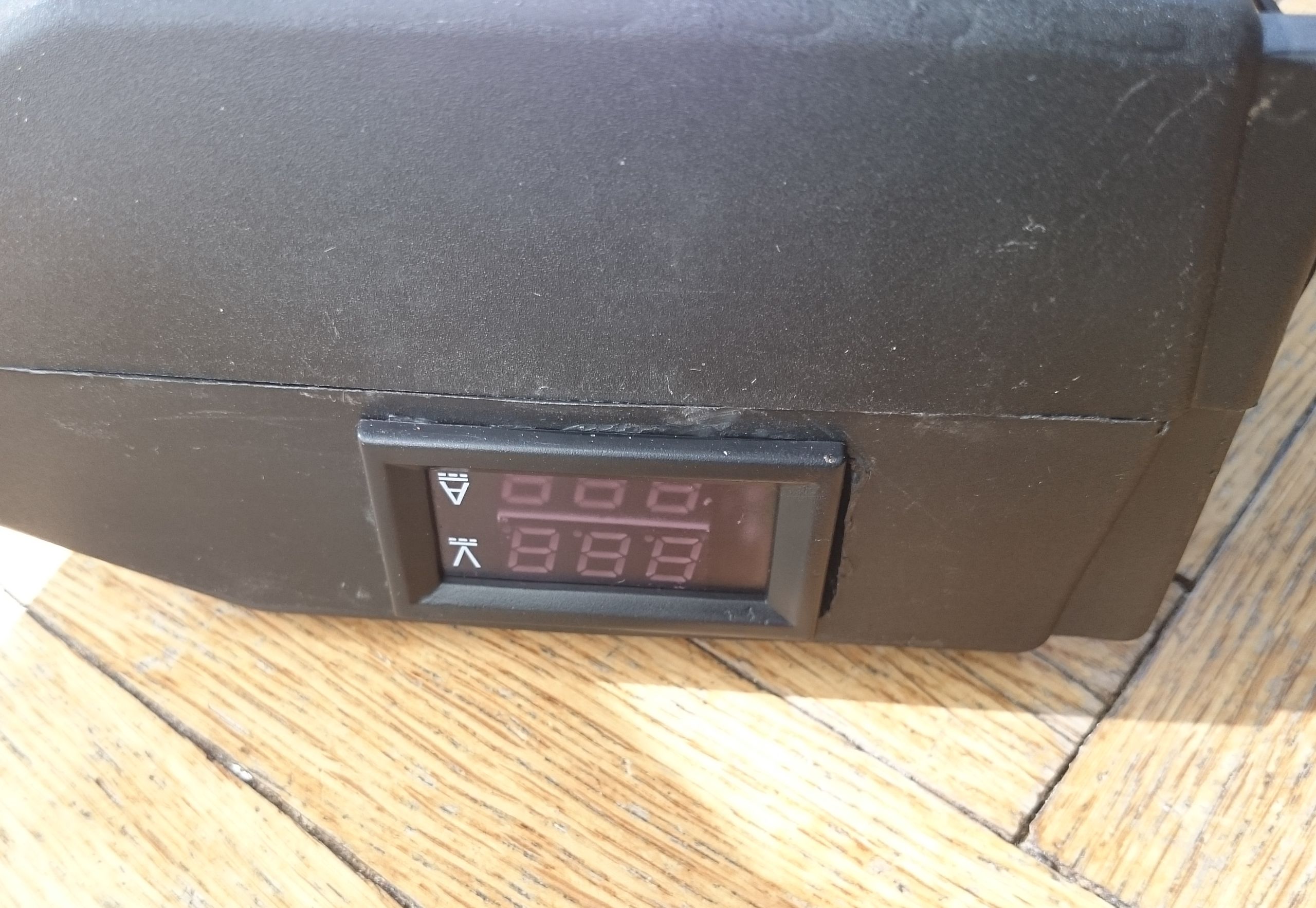

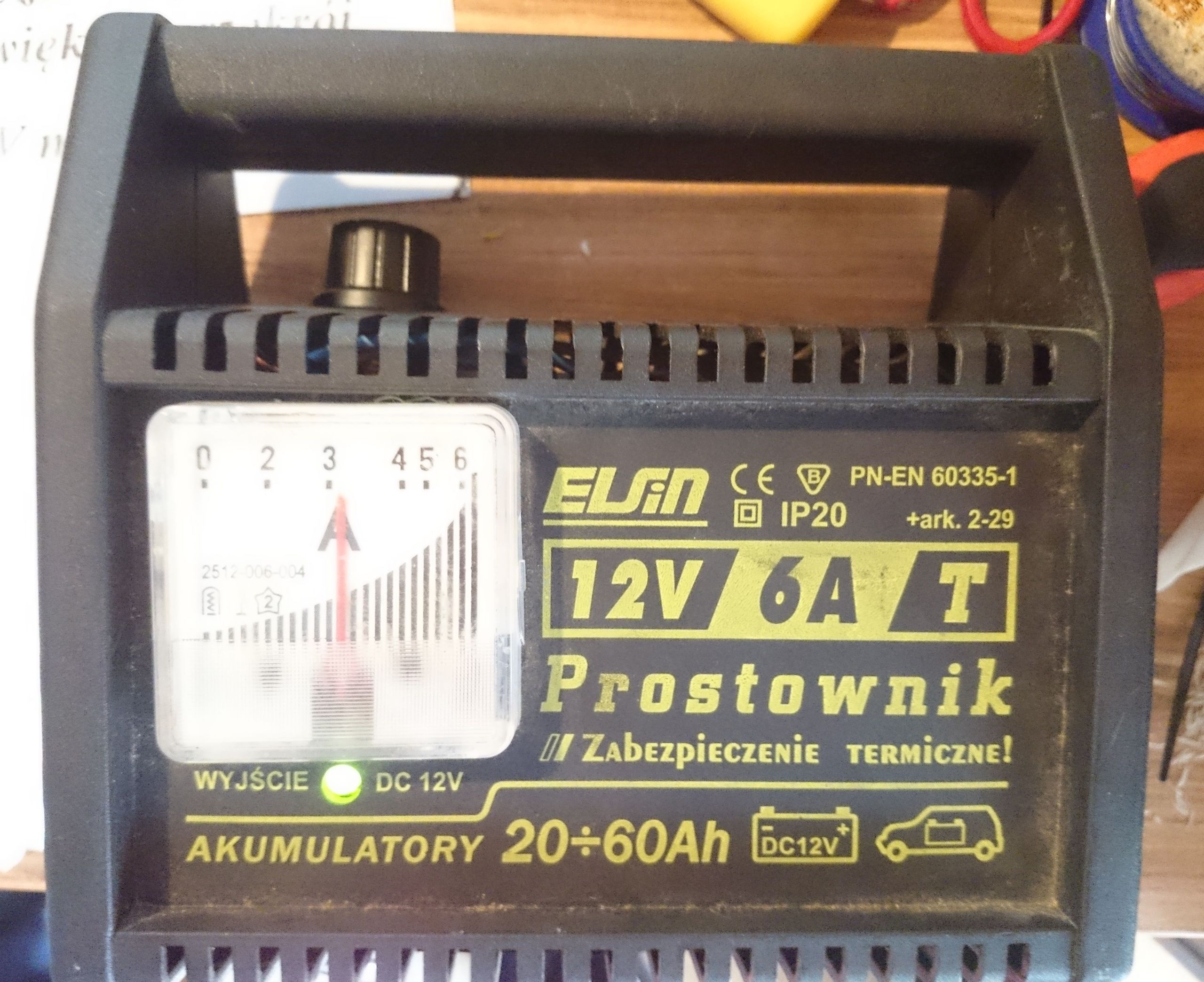

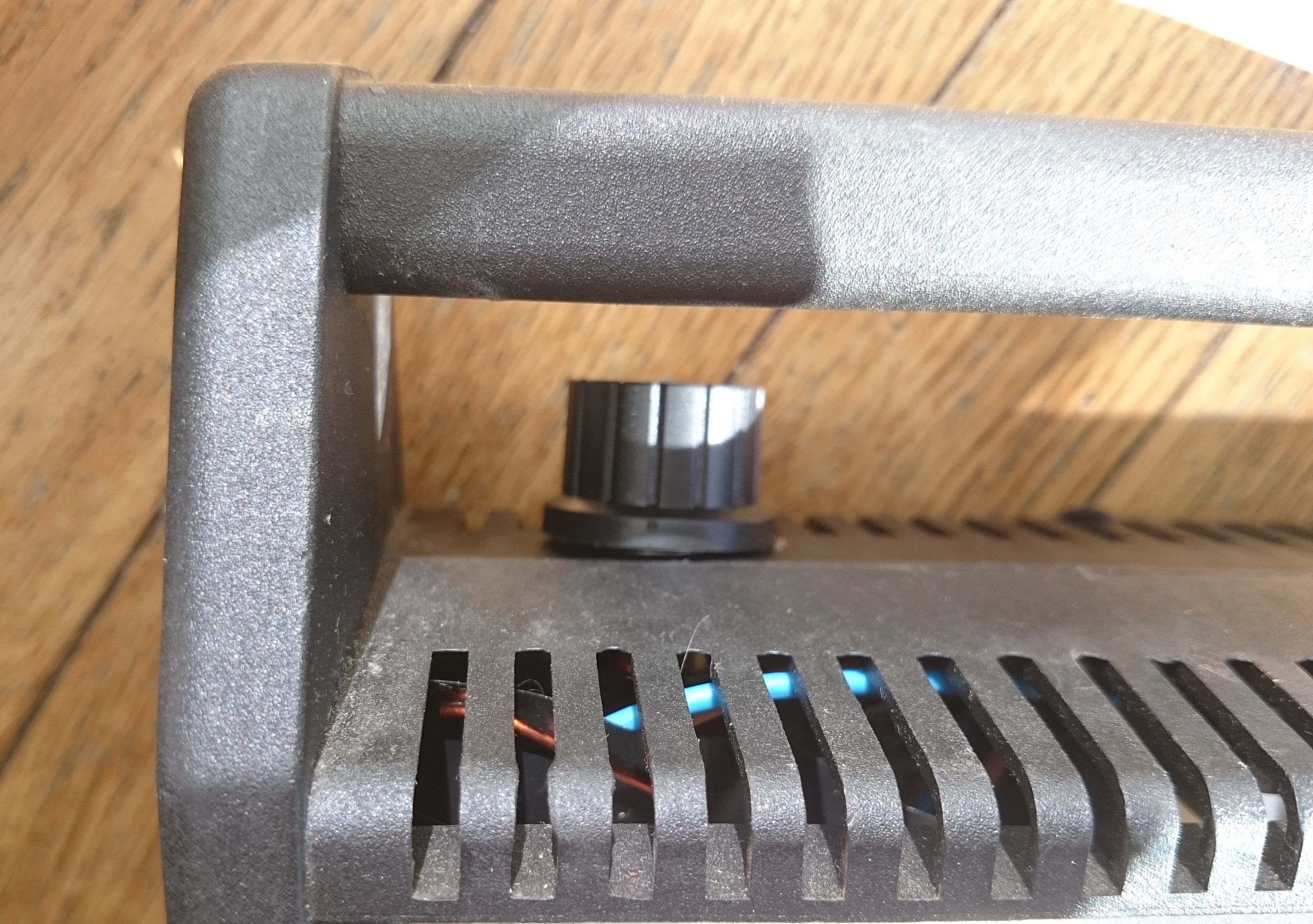

Zainspirowany zainspirowanym Darkiem postanowiłem trochę zmodyfikować mój prostowniczek. Polski prostownik najprostszy chyba z możliwych - BNW12/6-T z ząbkowickiej firmy Elsin -
wg opisu ma zabezpieczenie termiczne ale na płytce żadnego termistora nie znalazłem.... W zasadzie jest tam naprawdę niewiele....transformator, wyjście na bezpiecznik topikowy, dioda LED, opornik, dwie diody prostownicze, amperomierz analogowy i chyba tyle....
Chciałem sobie ułatwić odczyt wartości więc wmontowałem woltomierz z amperomierzem taki jak Darek montował oraz regulator. Ze względu na rozmiary obudowy i dostepność miejsca wyświetlacz poszedł na bok
a pokrętło potencjometra powędrowało pod rączkę
Sztuka dla sztuki? Niezupełnie - zależało mi na możliwości obniżenia prądu ładowania, co z kolei przydaje się przy regeneracji akumulatora.Polak potrafi!!

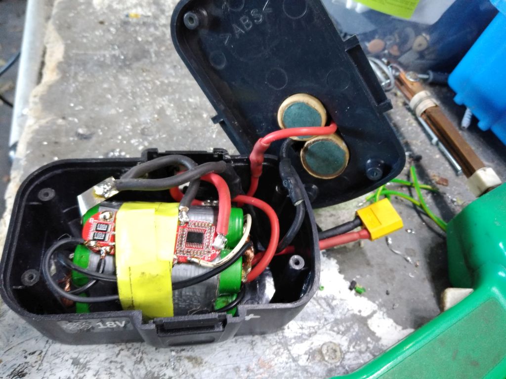

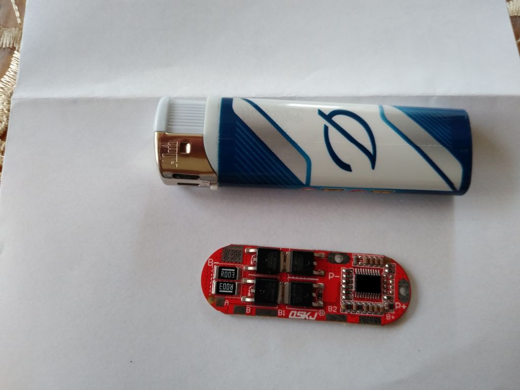

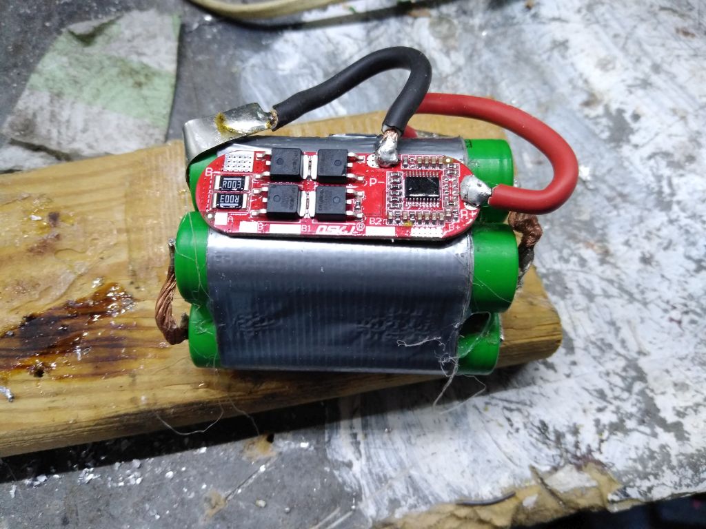

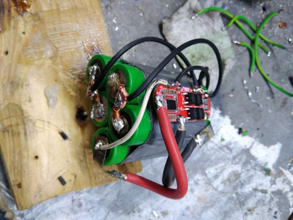

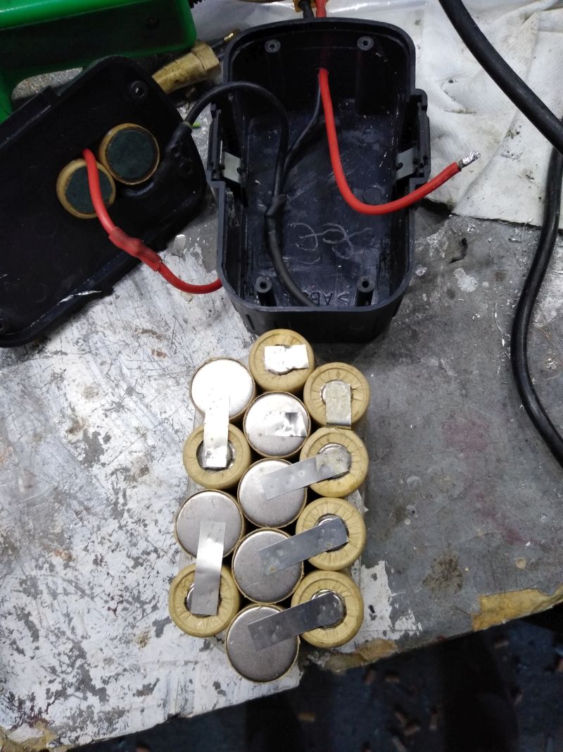

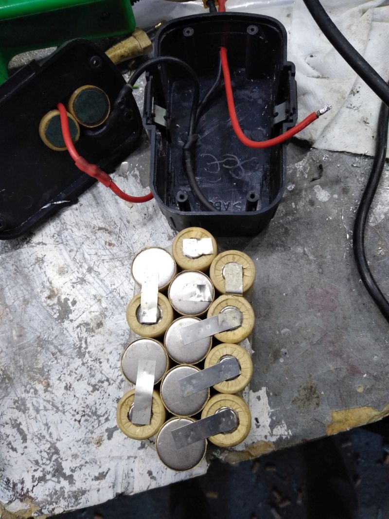

No dobra, to po prostowniku przyszła pora na baterie.

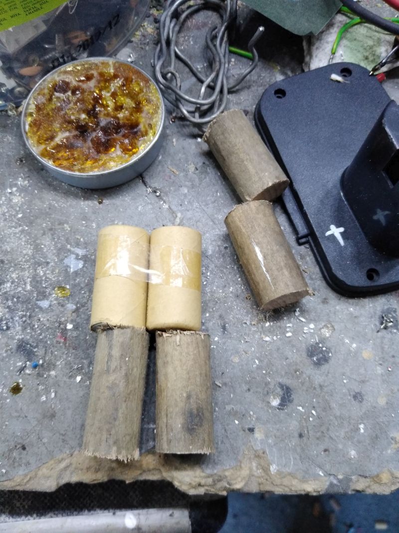

Na fotkach w zasadzie wszystko widać, od siebie dodam, że już po złożeniu gotowego pakietu zacząłem dopiero myśleć. Otóż celem wypełnienia tego "słupka" co wchodzi we wkrętarkę zostawiłem w nim 2 stare baterie, które może za kolejne 20 lat wyleją. Trzeba będzie rozebrać i zamienić na "zamienniki" zrobione z trzonka od miotły.

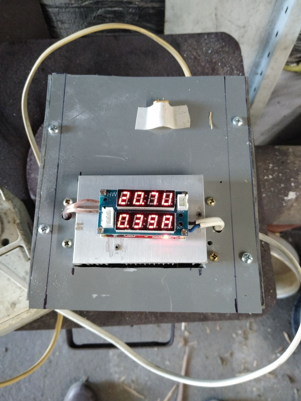

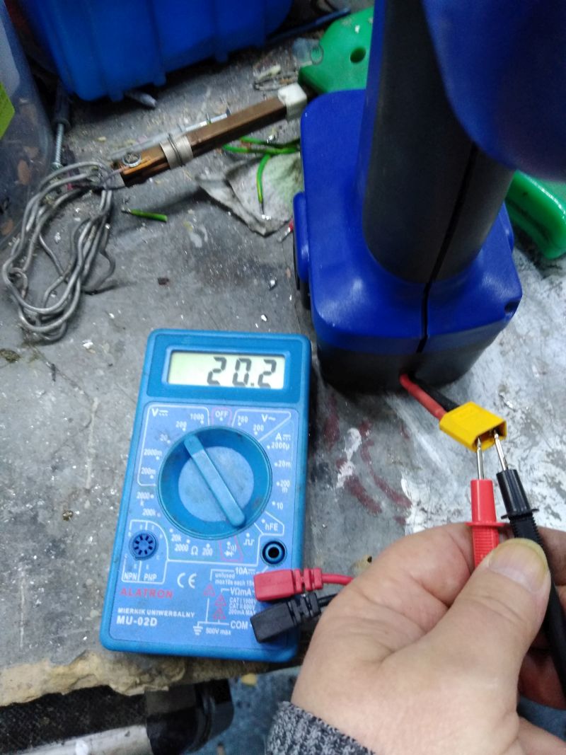

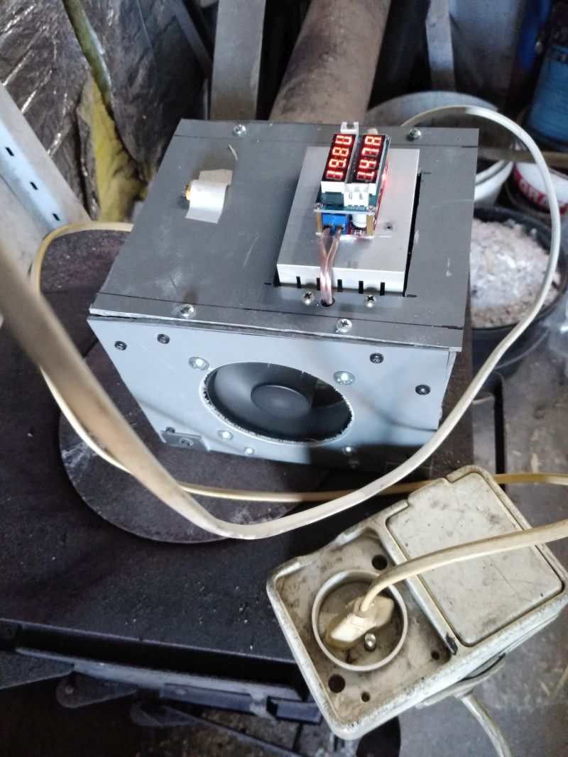

Teraz co do ładowarki. Zrobiona jest oczywiście w większości z tego co było w garażu. Dokupiłem tylko specjalną przetwornicę Step-Down z możliwością ustawienia napięcia ładowania i osobno prądu ładowania oraz gniazdo z wtyczką wysokoprądowe. Mając pakiet 5 baterii, napięcie maksymalne ustawiłem na "słabe" 21 V (5x4,2V), a prąd ładowania na 1,5A. Przyznaję beż bicia z ciekawości jeden z pakietów podłączyłem jeszcze bez balansera i ............. napięcie zatrzymało się na 20,7V, a prąd spadł do 0,4A. Pięknie.
I tym oto sposobem reaktywowałem 20-sto letnią wkrętarkę znakomitej (ale już nie istniejącej) firmy NU POWER !!!
A kopa ma takiego, że gołymi rencamy francy nie zatrzymałem.

Ja kiedys jak tak podmienialem uszkodzone ogniwa ni-cd w baterii laptopa, ktora po tym zaczela dzialac to ostatecznie przy ktoryms ladowaniu doprowadzilem do stopienia baterii i jej wybuchnieciu. Nie polecam zabawy ze starociami. Na szczescie odbylo sie bez wiekszych strat w otoczeniu tej baterii.
Re: Prostownik
Słyszałem o tych eksplozjach. Najczęściej wynikających z przeładowania, dlatego ja wolałem dla pewności mieć 20,7V niż więcej niż 21V.
