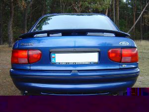

Mój Essi miał fabrycznie spojlerek ale poprzedniemu właścicielowi ktoś go zerwał i ja kupując ten samochód miałem już tylko na klapie ohydne otwory. Kupiłem więc spojler i się okazało że on ma otwory w zupełnie innych miejscach niż klapa :? Ale szybko przystąpiłem do dzieła, otwory na klapie zaślepiłem poxipolem (może śmiesznie to brzmi ale powstała tak twarda masa że nie macie pojęcia) a następnie wziąłem miarkę, pisaczek...chwyciłem za wiertareczkę no i mam nadzieję że reszty się domyślacie :wink:
No i tak się prezentuje teraz ze spojlerkiem :)

kurcze kiedy ja sie dorobie spojlerka :( ale co jak co Vieszczur masz bardzo ladny kolorek essiego

Mariusz ! Ja spojler kupiłem za 120 zl wiec to nie jest cos naprawde bardzo drogiego, a jak Essi nosi go na garbie to zaraz się ludziom bardziej podoba :wink: Co do kolorku to cieszę się że Ci się podoba...nazywa się wg katalogu Java Blue. Aha...jeszcze jedno :lol: Moja ksywka to VIECZUR a nie VIESZCZUR :D :wink: ale to tak na uboczu :)
