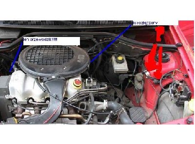

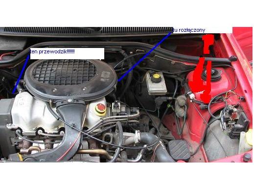

panowie nie uwierzycie wracam z nocki i mówie spróbuje i zaskoczył mowie nie możliwe a jednak wiec spojrzałem na wydech zeby zobaczyć jak spaliny wyglądaja i szok na początku czarne jak węgiel potem szarawe ale kopcił stasznie no to mówie dawaj i go dobrze przepale 5000-czkow na obrotomiezrzu i dawaj mam taką ładna prostą koło siebie jak talala ale coś teraz trzymało go na 2000 obrotów po chwili dopiero zaczeły powolutku spadać coś go tam boli ale co
właśnie wstałem i idę sprawdzić czy go ruszy normalnie sie na mnie obraża
ALE I TAK WAM WIELKIE DZIĘKI WYGَDA NA TO ŻE SPRAWNY ALE DO JAKIEGO STOPNIA ZOBACZYMY...tester już zrobiłem czekam na stosowną okazjie aby go przebadać porostu coś i gdzieś go zatyka woda
ale gdzie pobadamy mam nadzieję ze biedaczkowi przeszło i z tym czarnym dymem odkasłał to co go blokowało dam znać
ale ten pikny dzwiek 5000 i leci nie wiem czy to nie wina takiego małego przewodziku na kolektorze dolotowym patrze a był rozlaczony

PS pożyczyłem fotki
pożyczyłeM fotki od kolegi z klubu mam podobny motor wiec trszkę sobie3 ułatwiłem WIEKIE DZIEKI!!!!!!!!!

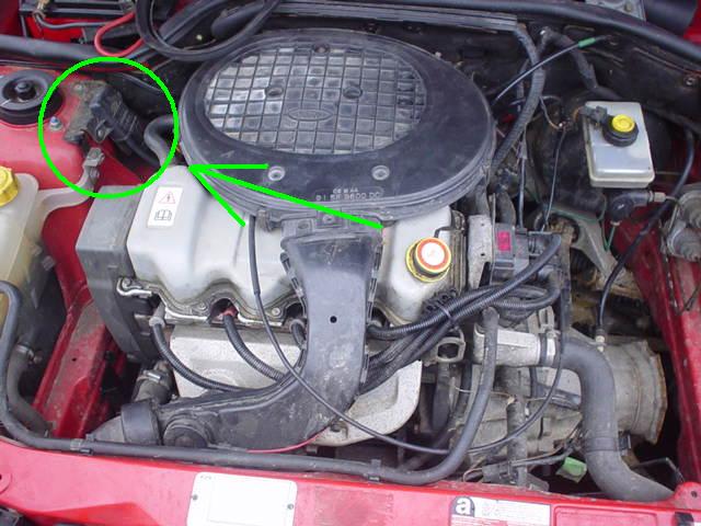

iurist
Jak juz pisalem mialem podobny problem. Zobacz: http://siec.no-ip.com/forum/viewtopic.php?t=1859 . Przyczyna okazalo sie bledne dzialanie przyspieszacza zaplonu. Po jego wymianie bjawy takie jak problem z zapalaniem, szarpanie podczas przyspieszania czy nagla utrata mocy zniknely!!! Poza tym nie kopci juz jak smok, a do tego spalanie wrocilo do normy (chco na razie danych liczbowych nie mam bo testuje).
Bycmoze i u Ciebie warto zajrzec do tego sterownika.
(uzywany kupisz za 50-80 zl , nowka u dealera... 880 zl !!! - NO COMMENT)
Ponizej zalaczam foto
