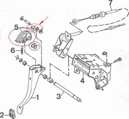

Powracajac do tematu pierwotnego to zaznaczylem na tym rysunku rowniez zebatke (a dokladnie taka mala zapadke) + jeszcze ten polksiezyc i sprezyne. Proponuje rowniez sprawdzic czy wlasnie ta zapadka nie jest wyrobiona i jak by byla to wymienic bo moze sie okazac ze po wymianie polksiezyca i sprezyny problem pozostaje
Powodzenia i polecam sie na przyszlosc

Patryk, wiedz ze ta ktora zaznaczyles tez jest bardzo wazna, u mnie nawet wazniejsza bylo, przez zaznaczona u mnie przeskakiwalo przez zabki polksiezyca

Zgadza sie, ja juz po prostu tego tak dobrze nie pamietam (swoja droga sprezyny chyba nawet nie wymienialem) bo tym sprzeglem zajmowalem sie zaraz po zakupie autka, a troche czasu juz od tego pamietnego dnia minelo
Wiem jedynie ze nie wyciagalem calej "obudowy" pedalow na zewnatrz i sie cholernie przy tym narypalem
w niezle wygietej pozycji, kto widzial gdzie to sie znajduje ten bedzie wiedzial o czym pisze

tez bez zdejmowania wszystkich pedalow wyjalem
zajelo mi to troszke czasu (trudniej mi bylo to zlozyc niz rozlozyc), oczywiscie wszystko po tym mnie bolalo,ale dalem rade
- Posty: 23755
OGROMNA FRAJDE zwlaszcza ze mechanicy nie wpadliby zbyt szybko ze to moze byc tylko wina sprezynki
a ja po 15 minutach patrzenia na calosc doszedlem do tego
