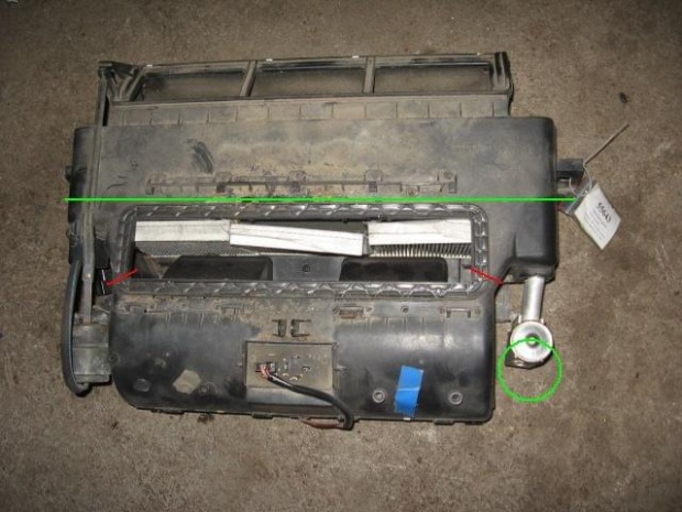

Jak ślepa? Otwierasz ja i wkładasz filtr. A żeby dobrać się do dmuchawy to albo rozszczelniasz klime i wyciągasz cała tą obudowę albo rozcinasz ją i masz dostęp do wentylatora. Potem oczywiście obudowę musisz skleic. Na forum scorpio to nie raz przerabiali.
http://ford-scorpio.pl/forum/viewtopic.php?t=32126
Na fotce widać filtr w 3 kawalkach
Słabo dmucha !!! Moze to filtr przeciwpyłkowy ??
