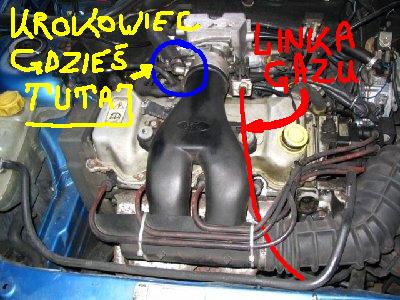

Post autor: Patryk »
tak to wyglada "na zywca" :mrgreen:

Czy krokowiec i czujnik położenia przepustnicy w 1.3 mono i 1.4 mono w MKV są takie same? Z góry dzięki za odpowiedź. Tylko, że ten 1.4 jest z Oriona.
to że z oriona to bez różnicy silniki były te same ale czy pasuje to niewiem
