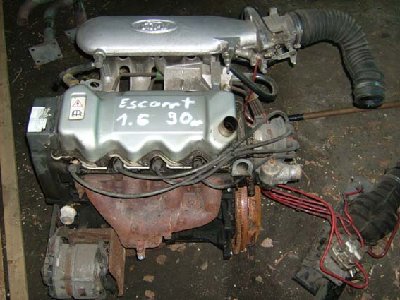

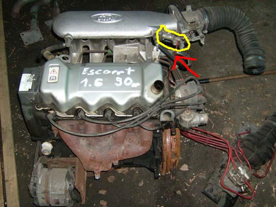

Problem trwa od zimy. Dzieje się to na ciepłym silniku. Gdy wrzucam na luz, obroty spadną do 2 tys. i dalej nie chcą. Gdy go przegazuje powyżej 5 tys. to spadną, ale też nie zawsze i bardzo wolno. Po długiej jeździe problem ten raczej znika. Po puszeciu gazu i wrzuceniu na luz obroty spadaja mu zawsze bardzo wolno. Dzieje się to na LPG, więc krokowiec nie ma chyba tu nic wspólnego, a jak jest na benzynie to nie wiem, bo nie sprawdzałem. Teraz latem zdarza się to sporadycznie. Za to jest drugi problem. Po odpaleniu z rana zimnego silnika zachowuje sie raczej normalnie, tak jak opisałem wyżej, ale gdy postoi ciepły na słońcu i nawet po 10 minutach gdy go uruchomie ponownie, to obroty ma tak niskie, że poprostu gaśnie. Podczas jazdy na trasie z czasem mu się podniosą, ale gdy jade po mieście, po zdjęciu nogi z gazu odrazu gaśnie. Podniosłem mu wolne obroty przy parowniku, no to jest dobrze podczas jazdy po mieście, ale na trasie wolne ma za wysokie (ok. 1200). Czy może jakaś mądra głowa wie co może być przyczyną takiej pracy silnika. Co należało by wymienić ew. wyregulować. Silnik mam taki jak na fotce zapożyczonej z allegro :)

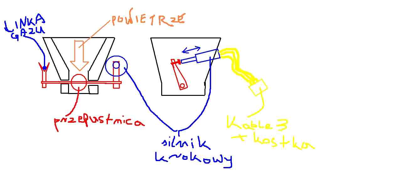

to jest na 99% silnik krokowy, po prostu jak puszczasz gaz to krokowiec ma problem schowac swoj "popychacz" i obroty spadaja tak powolutku, a znowu jak masz za male to przyczyna jest ta sama tylko w druga strone, silniczek ma problem wysunac popychacz i obroty sa za male, jak sie rozgrzeje to widocznie mu sie polepsza i stabilizuje sie jego praca a jak zwiekszyles na LPG obroty jalowe to po prostu przez przepustnice przechodzi wiecej gazu i dziala poprawnie a potem jak sie juz odpowiednio ustawi przepustnica to wskakuje na zbyt wysokie na jalowym bo ma za duzo LPG i tyle. Zajmij sie krokowcem a wszystko powinno wrocic do normy :cool:

Chlopie, silniczek krokowy nie ma w swojej budowie zadnej dyszy paliwowej :shock: , to jest proste jak budowa cepa, jest silniczek potem mala przekladnia i ona wkreca i wykreca taki sworzen kurna popychacz przy pomocy ktorego ustawia komp odpowiednio do warunkow pracy polozenie przepustnicy i to wszystko :cool: oczywiscie sa tam jeszcze takie styki dzieki ktorym komp wiem co sie dzieje z przepustnica tzn czy wlasnie nacisnoles pedal gazu (wtedy silniczek wykreca popychacz goniac dzwignie polozenia przepustnicy) i w druga strone tak to mniej wiecej dziala. Popraw styki wszystkie, przesmaruj ta przekladnie i tyle :mrgreen:

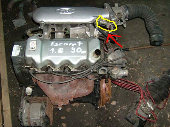

Albo jestem kompletnym lalikiem, albo to jest jakiś nietypowy silnik. Moim zdaniem krokowiec to jest ten obrysowany kolorem żółtym. Ale on wygląda tak jak już opisałem. Oprócz kostki elektrycznej doprowadzony jest do niego wężyk (przewód) koloru czerwonego od pompy wtryskowej (moim zdaniem paliwowy). Istnieje jeszcze inna możliwość, mianowicie część pokazana czerwoną strzałką. Ale tam też nie ma możliwości wystąpienie popychacza. Oprócz kostki elektrycznej są podłączone dwa węże powietrzne średnicy ok 18mm. Wejscie jest od kolektora ssącego, natomias wyjscie podłączone jest od dołu przepustnicy. Wejscie ma długości ok 20cm, natomias wyjscie 35-40cm. Innej możliwości nie widzę. Jeśli ktoś wie coś więcej będę wdzięczny.
Patryk
Post autor: Patryk »
tak to wygada mniej wiecej, musisz poszukac odpowiednio no chyba ze w tym modelu to jest inaczej rozwiazane ale ten silniczek moze wygladac nieco inaczej wiec jak znajdziesz to na pewno sie zorientujesz a to o czym napisales to raczej tez nie to, nawet nie wiem co to moze byc :???: powodzenia :smile:

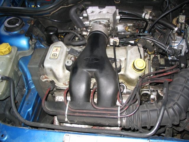

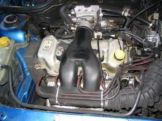

To jest silniczek pracujący w moim autku, jeżeli to Wam pomoże, to zaznaczcie sobie gdzie szukać krokowca :lol:
innymi słowy macie pokazać gdzie jest silniczek bo Darek szukał i do tej pory nie znalazł :P
A wcale że nie :grin: wystarczy że pochylę główkę w lewo i luknę pod kolektorek wlotowy i już go widzę
tak szczerze mówiąc i patrząc to są dwa różne silniki choć takie same (moc i pojenmość)
