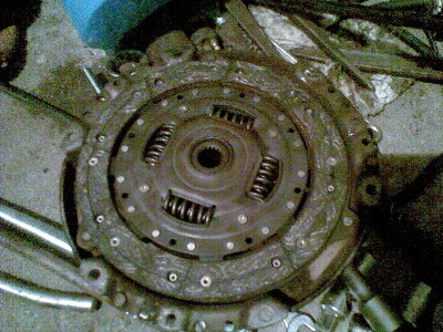

panowie szybkie pytanie: otoz przykrecilem nowa tarcze, docisk i lozysko, wszystko poskrecalem i lipa, nie ma sprzegla. pedal sprzegla nie wraca do swojej pozycji tylko zatrzymuje sie w polowie, co sie moglo stac? zle zalozylem tarcze? zepsulem docisk podczas wkladania skrzyni czy cos z linka????
A sprzęgło w ogóle bierze dobrze ?- wchodzą biegi jak odpalisz silnik ?
kawa1705
Post autor: kawa1705 »
no wlasnie nie ma sprzegla, biegi nie wchodza, jak odpale to zgrzyta jak probuje wrzucic bieg, wyjalem jeszcze raz, niby wszystko w srodku ok, ale tak pomyslalem ze moze walek oparl sie na docisku, ale czy to mozliwe? znaczy wiesz o co mi chodzi? ze nie rowno wcelowalem walkiem w docisk i tarcze. ide sprobowac jeszcze raz nacelowac, moze sie uda...
A nie odwróciłeś przypadkowo tarczy sprzęgła o 180 stopni ?
Jak byś zle nacelował tarczke w stosunku do łozyska na wale , to skrzynia by nie wlazła .
kawa1705
Jamszoł pisze:A nie odwróciłeś przypadkowo tarczy sprzęgła o 180 stopni ?
a jak to teraz sprawdzic? bo nie zapamietalem jak stara tarcza byla zamontowana...

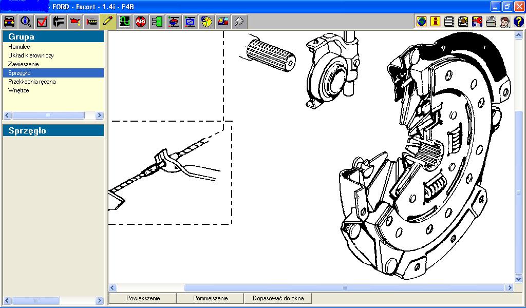

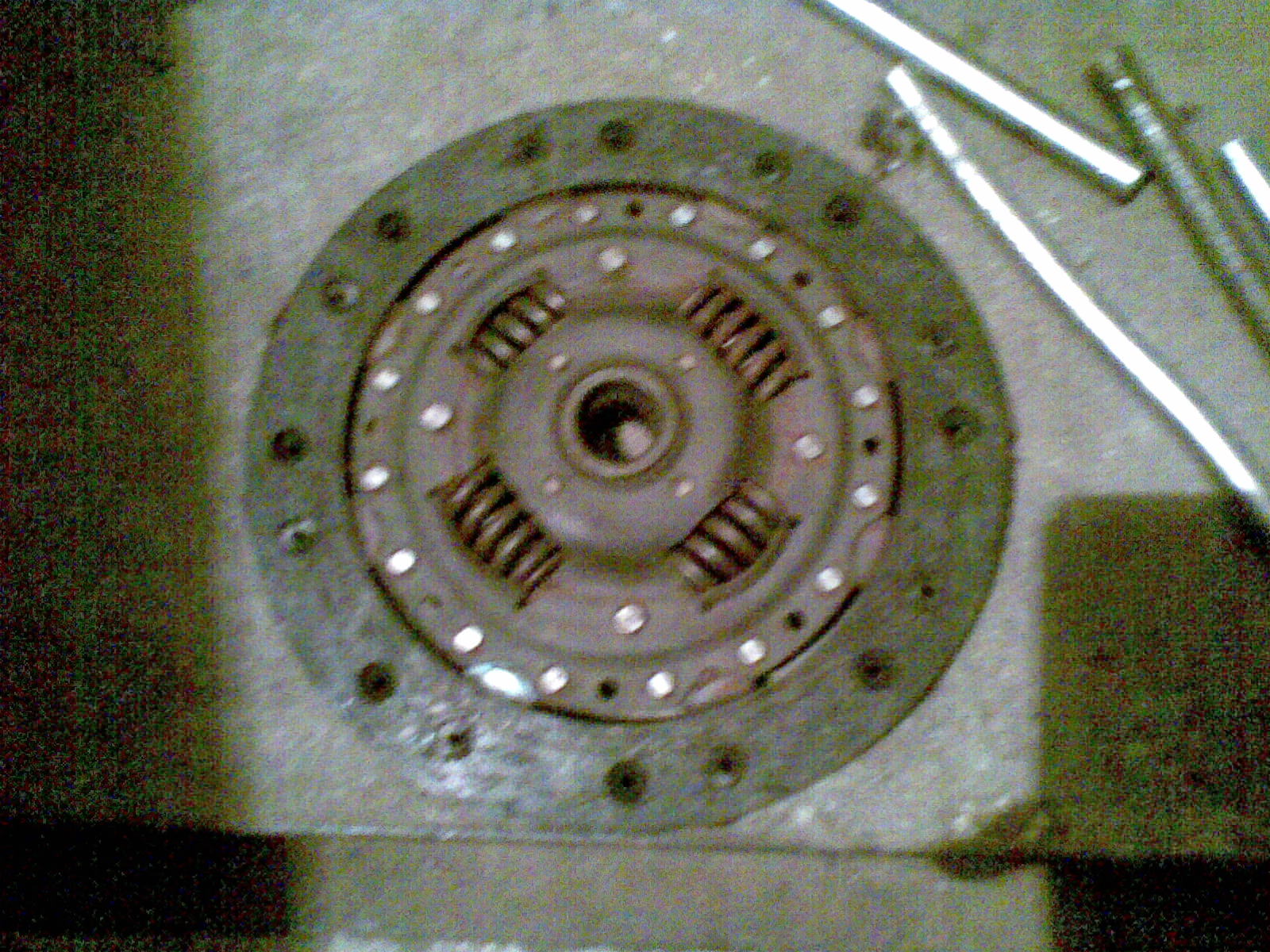

Tak wygląda tarcza z dociskiem - może coś ci to pomoże
W każdym bądź razie tarcza płaskim do koła zamachowego.
Cytat z WKŁ :
ZAMONTOWANIE
Usunąć z powierzchni koła zamachowego ewentualne ślady smaru lub oleju (odtłuścić powierzchnię cierną).
Założyć zespół oprawy i tarczę sprzęgła, środkując ją za pomocą trzpienia o wymiarach podanych na rysunkach 4.5 lub 4.6, który/halerzu uprzednio osadzić w otworze koła zamachowego. Uwaga. Powierzchnia tarczy sprzęgła z napisem „Flywheel side" lub „Schwungradseite" (strona koła zamachowego) powinna być skierowana do koła zamachowego silnika
tarcza 1,4 image217.jpg (7.7 KiB) Przejrzano 7447 razy
tarcza 1,4.JPG (107.94 KiB) Przejrzano 7296 razy

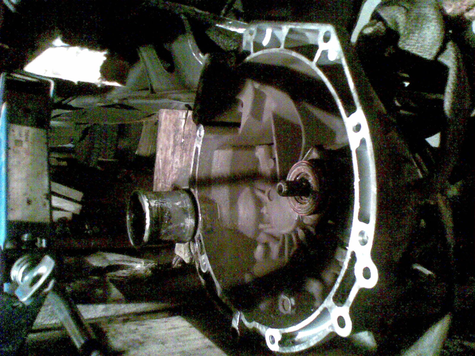

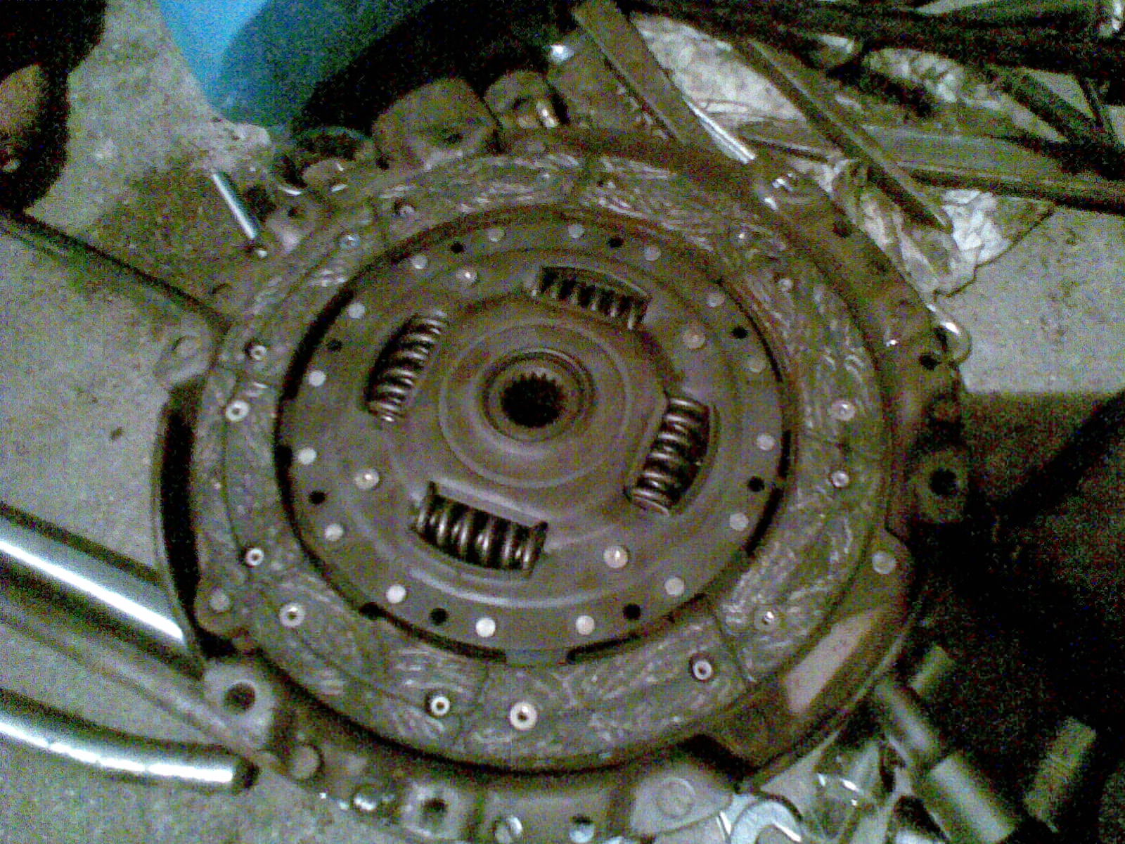

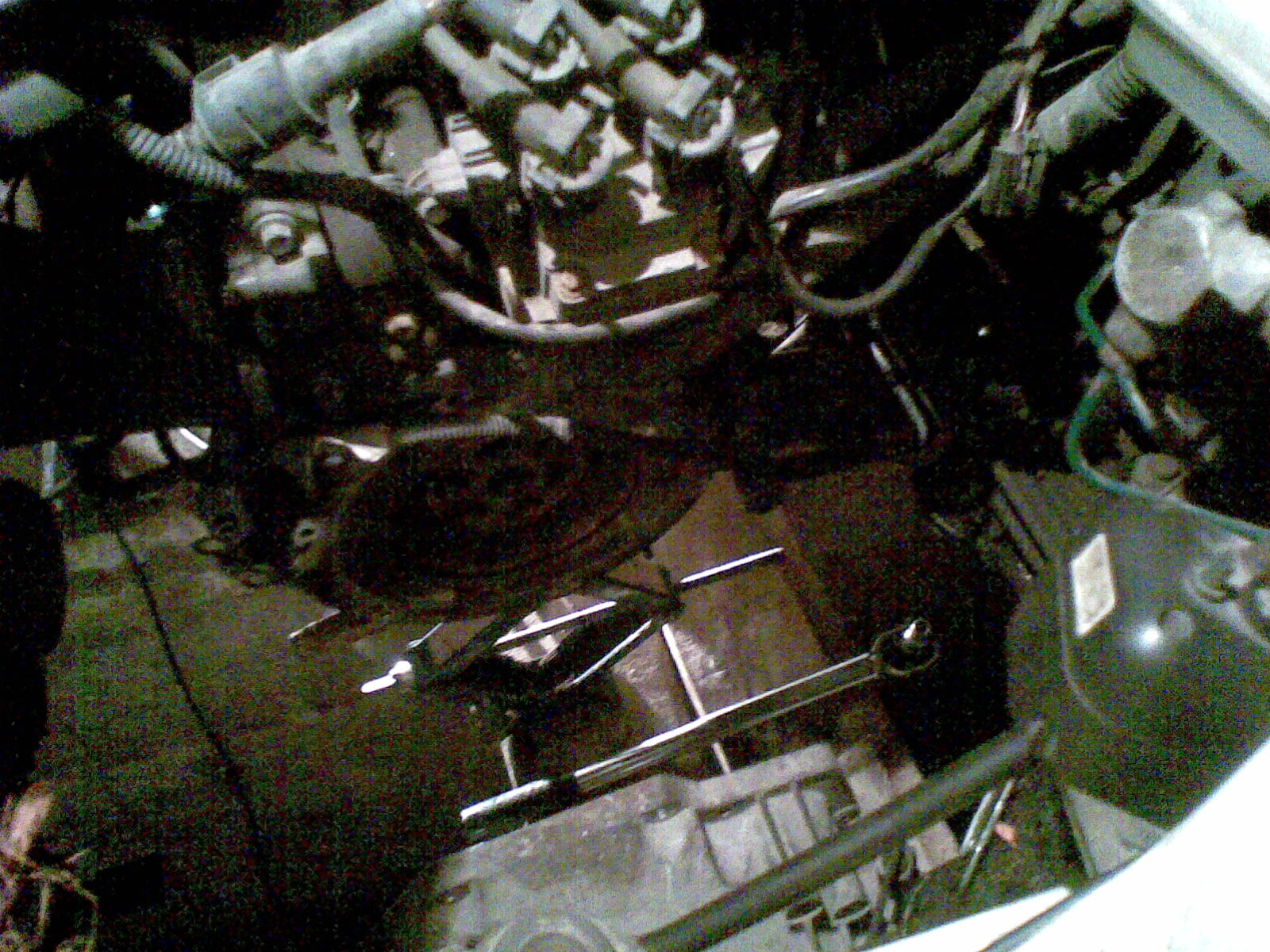

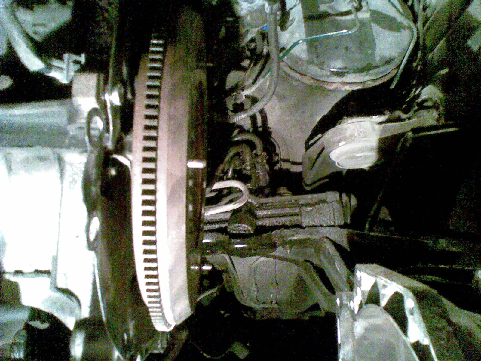

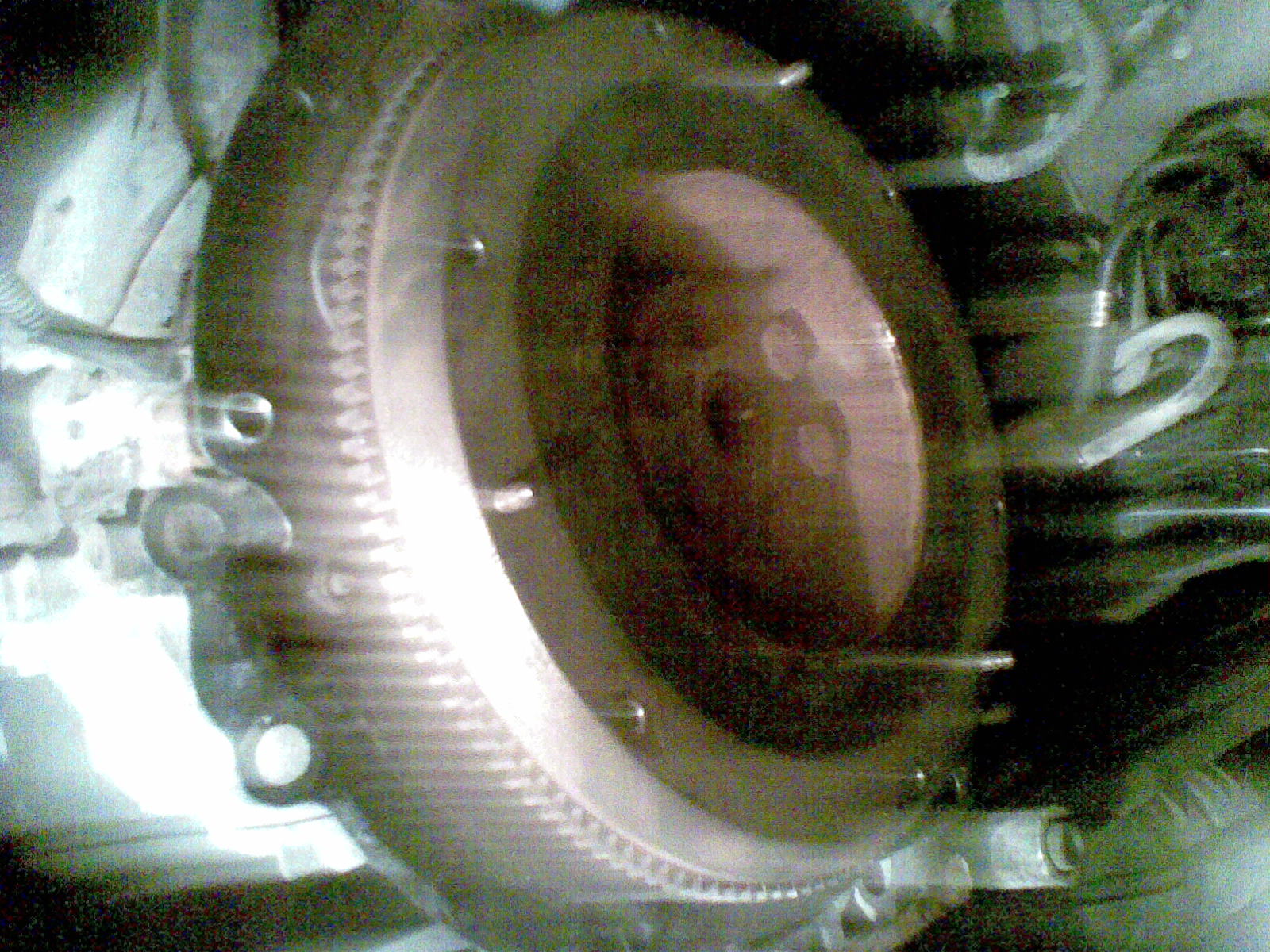

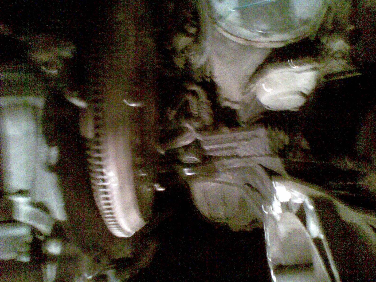

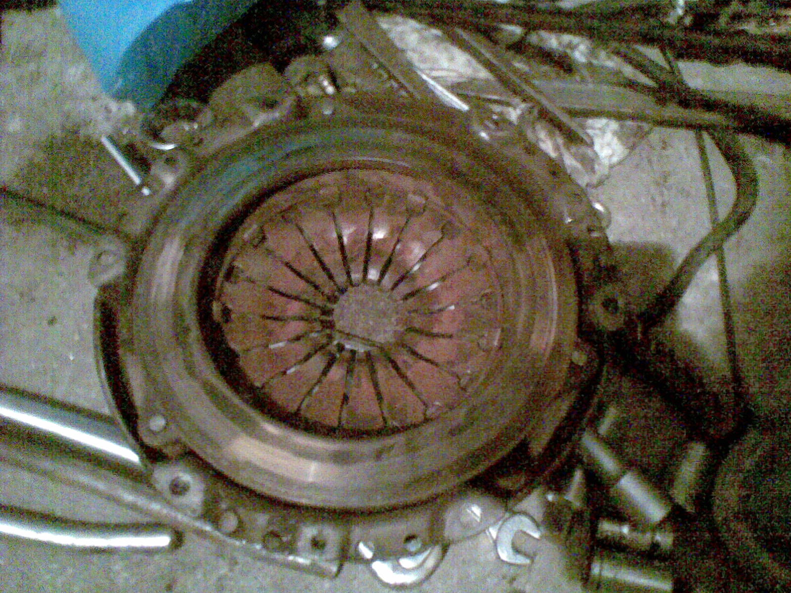

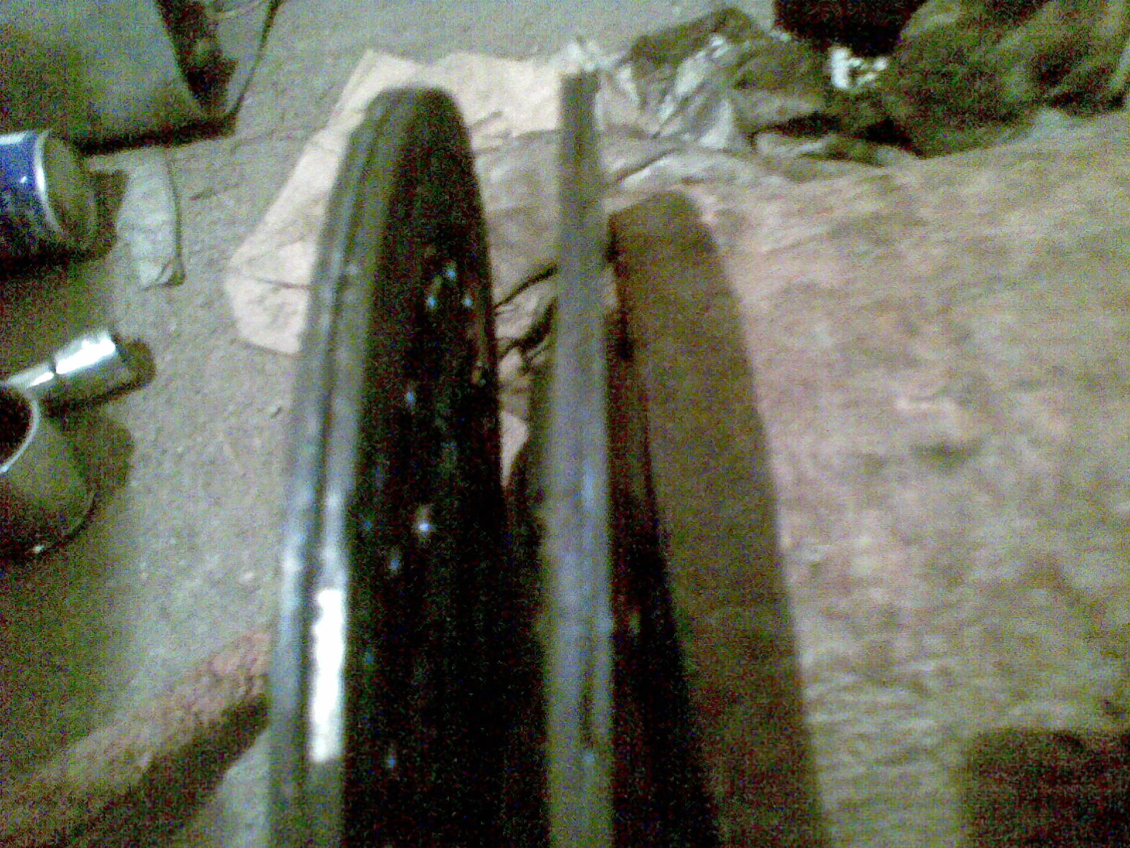

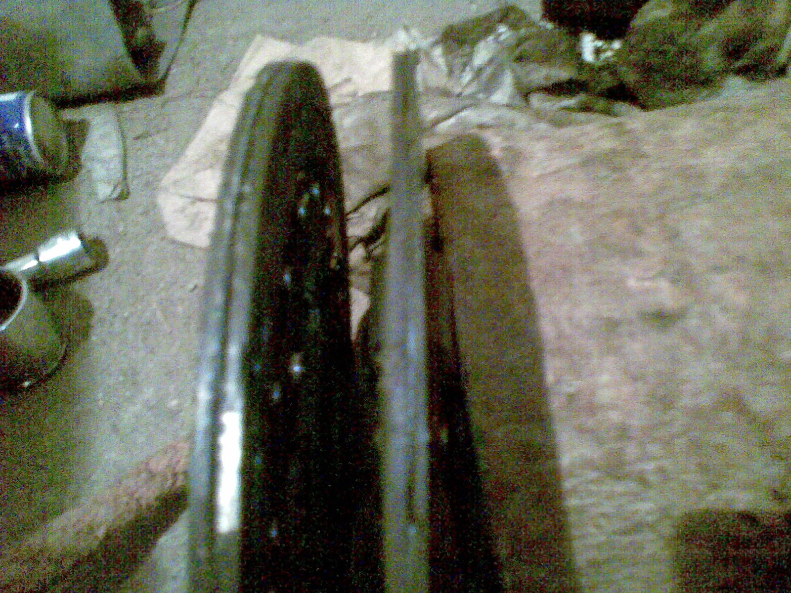

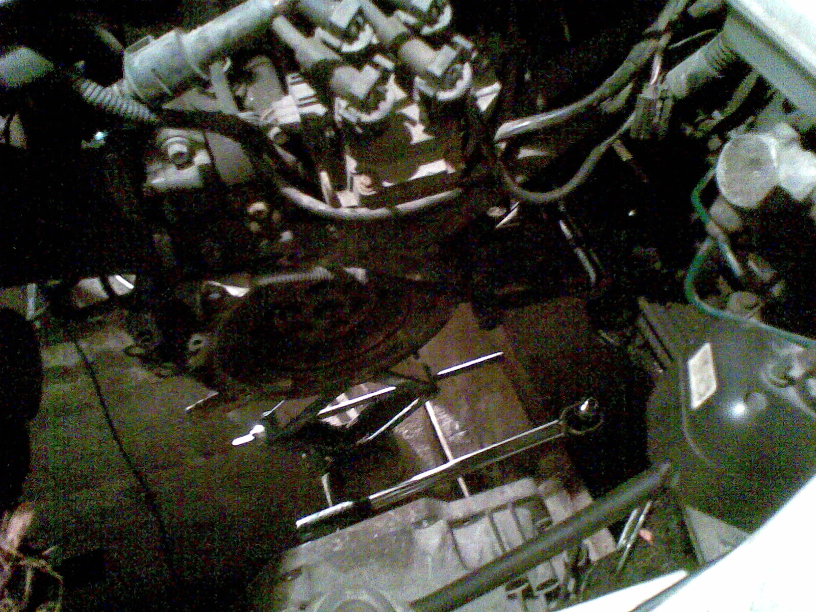

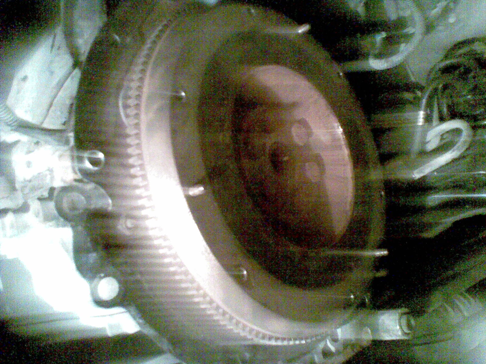

wczoraj znów trochę walki z autem przy sprzęgle i nadal nic, co się okazało, tarcza nie pasuje, z tego co sie dowiedzialem wychodziły 2 rodzaje tarcz 210mm, bardziej wypukłe od strony skrzyni a drugi typ mniej wypukłe, no i teraz albo trzeba inna tarczę albo docisk do innego typu tarczy, jutro ide do sklepu gdzie mi sprzedali ta tarcze i awanture zrobie jak nic, no i niech wymianiaja mi albo tarcze albo docisk bo z tego co wyszlo to sprzedali mi tarcze i docisk z 2 różnych kompletów... a chciałem zamawiac przez neta, dobrze ze sie powstrzymałem... porobiłem parę fotek, ale aparat mam beznadziejny i sa slabiutkie...
ja w sobotę wymieniałem sprzęgło w 1,4 i bez problemu musisz dobrze "wycentrować" tarczę i musi śmigać
ale miałeś wyjumane sprzęgło :shock:
kawa1705
ORION pisze:ja w sobotę wymieniałem sprzęgło w 1,4 i bez problemu musisz dobrze "wycentrować" tarczę i musi śmigać
no właśnie nie, przeczytaj mój poprzedni post a dowiesz się czemu....
lordpablo pisze:ale miałeś wyjumane sprzęgło :shock:
takie kupiłem hehe, właściciel mówił że skrzynia do wymiany...
tarcza juz wymieniona razem z dociskiem z tego samego kompletu i bede zakladal, ale jeszcze nie wiem kiedy, napisze co i jak... pozdr.
