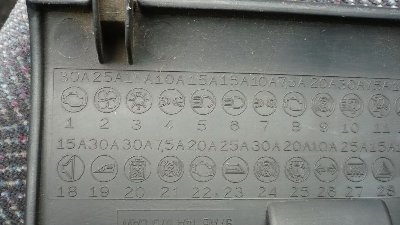

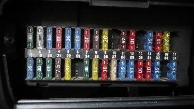

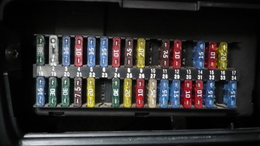

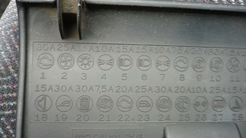

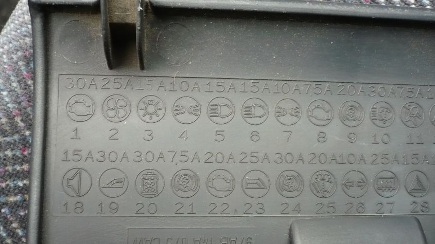

Mam pytanie bo padł mi wczoraj śilniczek dmuchawy i chce zrobić takie obejście skrzynki jak Jamszoł proponuje, ale mam dylemat który bezpiecznik u mnie odpowiada za dmuchawe bo mam wątpliwości. U Jamszoła to jest bezpiecznik nr 20, 25A u mnie wydaje sie być nr 2, 25A ale pewności nie mam. Poniżej załączam zdjęcia z opisu na pokrywie skrzynki bezp. i bezpieczniki. Który jest u mnie do dmuchawy? Drugi czy dwudziesty bo jeszcze powiem że wg. ksiązki WKŁ to powinien być bezpiecznik nr 14, 15A

Wychodzi na to , że bezpiecznik nr.2 wedłóg zdjęcia.

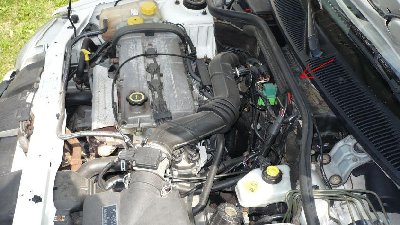

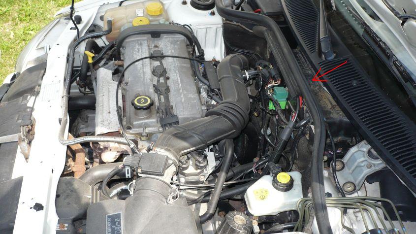

Na podszybiu pod pokrywą silnika (maską) masz na środku czarną puszkę po otwarciu wieka masz w środku dwie opornice i trzy styki - jeden bez oporu to 3 bieg najszybszy i 1 oraz 2 bieg za opornicami.
Jeśli zapodasz tam prąd z aku i dmuchawa chodzi to rób obejście tak jak ja.
Jeśli nie chodzi to niestety ale silnik dmuchawy

Załączam zdjęcie z czerwoną strzałką która wskazuje to co wydaje mi sie być tą puszką tzn. taka małą czarna pokrywka pod którą jest podłączony kabel trzystykowy i drugi jakiś jdnostykowy (sorki, ale jestem cholerny laik w tych kwestiach)
