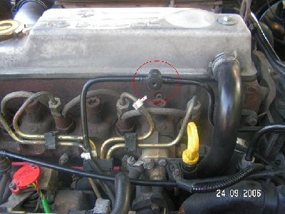

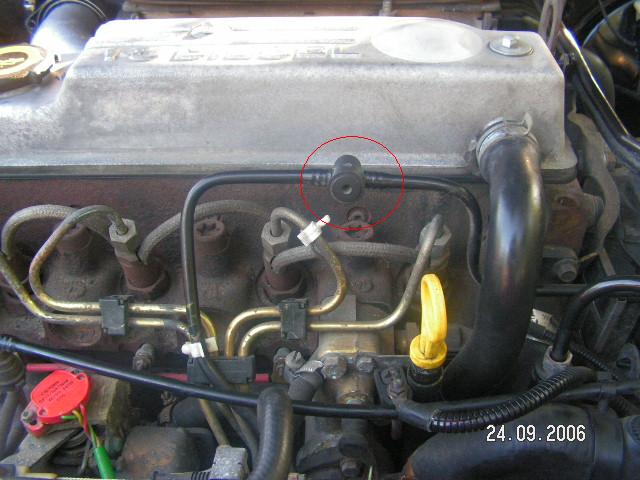

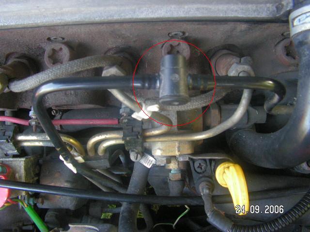

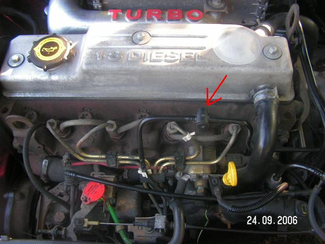

fotki od Yanka

Jutro z rana chce kupic nowe swiece ( albo wstrzymac sie jeszcze? ), i ten zaworek zwrotny ( ten co koledzy pokazali na zdjeciach powyzej).

Zaworek zwrotny się przyda ale tylko przy pompie.
On ma za zadanie utrzymanie ciśnienia paliwa na pompie.

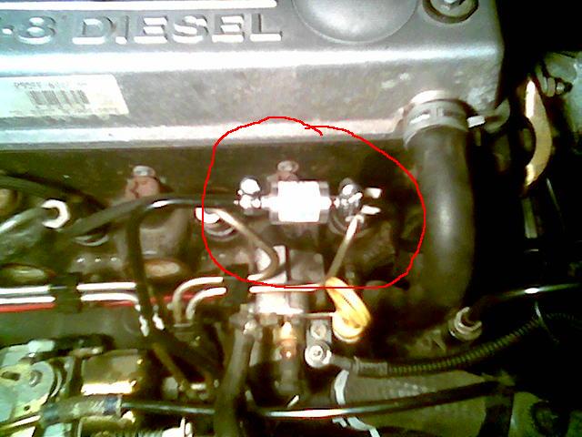

bronx
jamszoł, trafiles w 95%
kupilen to cos ale nadal pompka reczna przy filterku robi sie luzna, juz nie to co przedtem
ale wydaje mi sie ze jeszcze trzeba nad tym popracowac. Profilaktycznie dokrecilem 1/2 obrotu srube sciagajaca filtr. A filterek jest nowka ma zaledwie 1200 km.
Ten orginalny zaworek zwrotny zachowywal sie jak rureczka
czyli nic nie trzymal.
Ale btlo zabawy z dopasowaniem kupinowego zaworka zwrotnego do tych platikowych wezykow, no ale sie udalo. Zamieszczam zdjecie jak to wyglada niestety bardzo zlej jakosci , jutro pstrykne to aparatem.
A co do swiec, wykrecilem je o godz 19 i okazalo sie ze jedna nie grzeje ( podlaczane pod prostownik) i 3h jezdzilem po tescach i innych wymyslach jak BP, Lotos itp, ale niestety zwiec zarowych nikt nie posiada. Wiec jutro je wymienimu.

oryginalny zaworek zwrotny forda to koszt 90zl , ja za swoj dalem 26,
