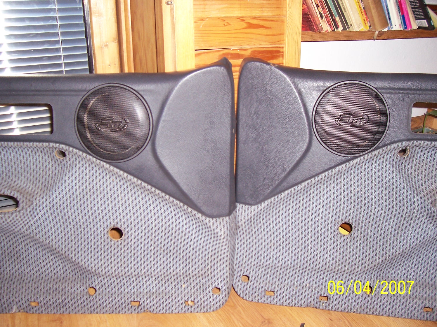

przede wszystkim to ja glosnik mialem zamocowany do boczu (w komplecie do glosnikow sa takie metalowe "wsówki" na tapicerke. polozylem rozbebeczona maskownice (tzn, bez tej metalowej "siatki") mniej wiecej w miejscu gdzie chce miec glosnik - odmierzylem od góry i od boku identyczna pozycje na drugim boczku, odrysowalem wewnetrzny obwod maskownic olowkiem i wycinalem nozykiem. to ze nie wyjda idealnie rowne, okragle "boki" otworu to ni nie szkodzi, w koncu od czego jest maskownica :D
tu mozesz zobaczyc efekt pracy

Całkiem spoko Ci to wyszło faktycznie.
Kłopot w tym że ja będe mocował głośniki do fabrycznego dystansu pod głośnik jaki już jest w drzwi wmontowany. I głośnik będzie siedział w tym dystansie, dlatego nie wiem do końca jak go od tyłu odrysować na tapicerce, inna rzecz że na te chwile nie mam do nich żadnych maskownic. Musiałbym sobie dokupić jakieś na moje 13cm głośniki. Albo załatwić fordowskie "jajowate".
