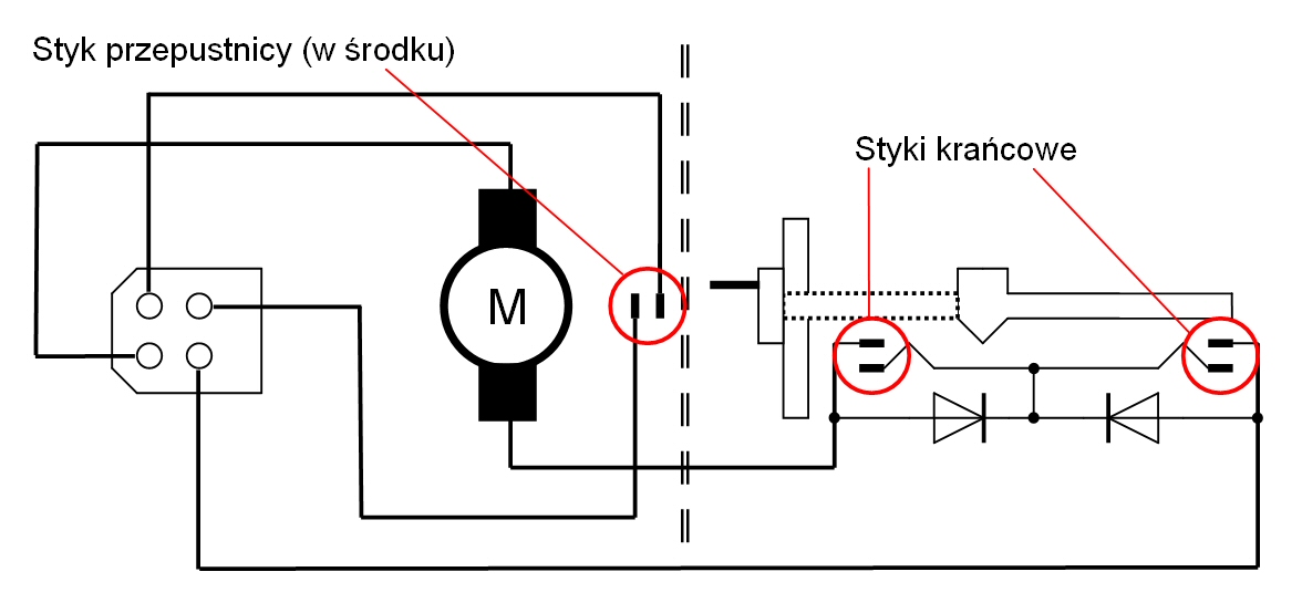

znalazłem schemat na jednym z for może komuś się przyda :mrgreen:
schemat krokowca mk6.jpg (110.2 KiB) Przejrzano 8760 razy

Damian, wszystko fajnie ale napisz z jakiego silnika ten schemat bo "krokowiec" to co silnik to inny ;)
