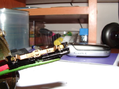

No ale do rzeczy... Od jakiegoś czasu miałem problem z wolnymi obrotami, tj. zdarzało się że po wyrzuceniu na luz silnik wchodził na 2 albo na 3 tys obrotów w zależności od tego na ile obrotów "miał kaprys". Przyczyna padła na krokowiec... Bałem się naprawy tego urządzenia ale dzięki opisowi WieSia postanowiłem spróbować.Nowy silnik kosztuje około 160zł więc można spróbować.

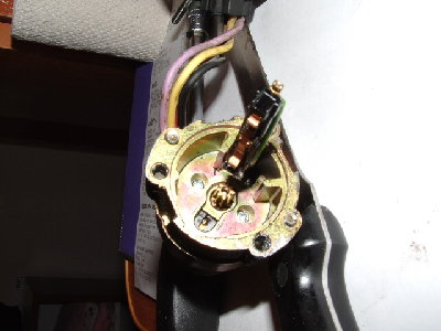

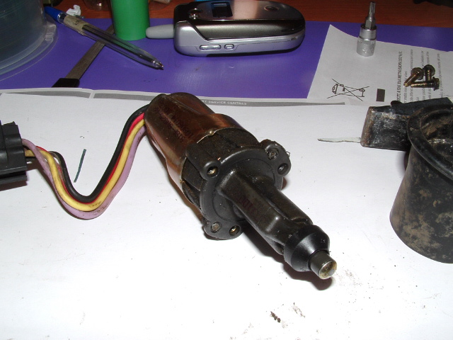

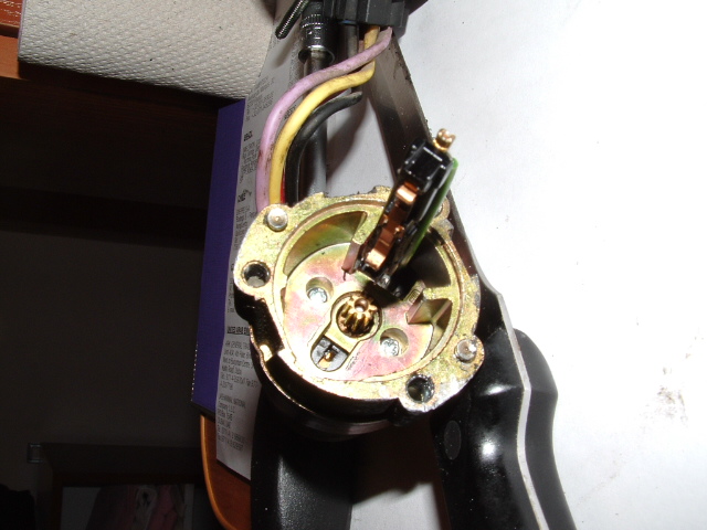

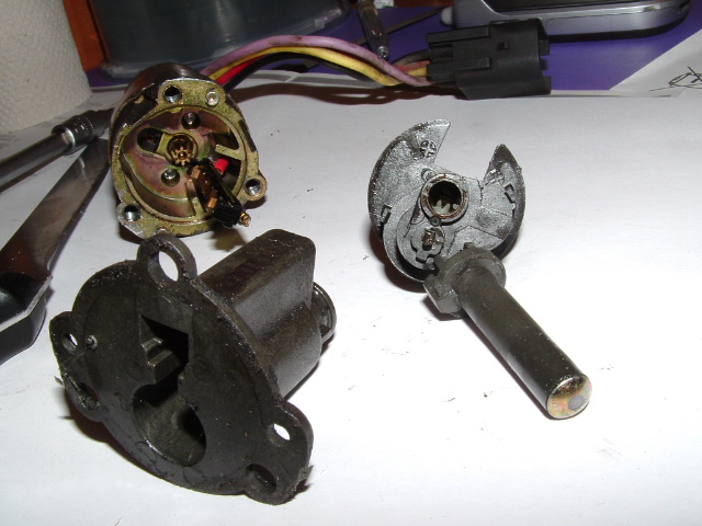

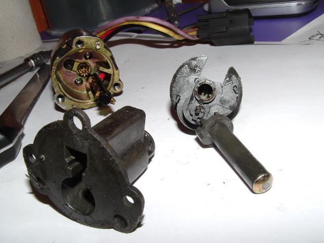

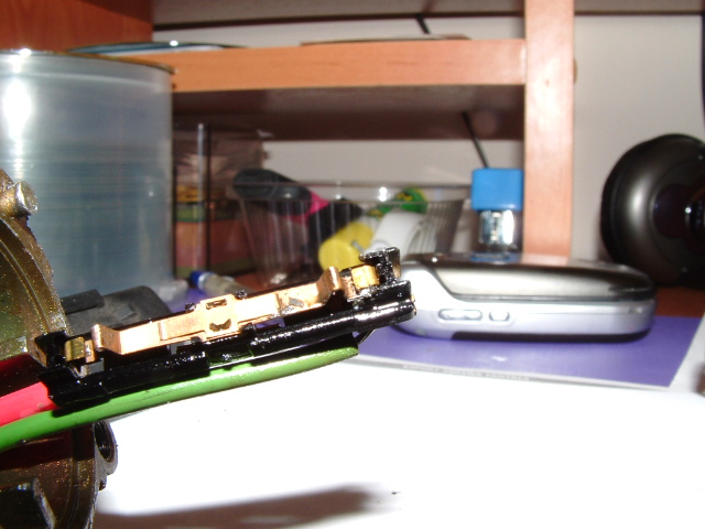

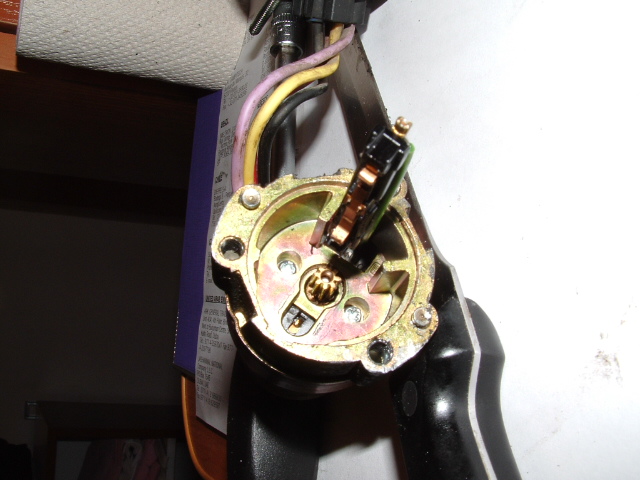

Wykręciłem silnik krokowy z wtrysku i przyniosłem do domu. Pacjent na stół i zacząłem... Na początku był mały problem ze zdjęciem plastikowej obudowy bo trzeba było najpierw podważyć nożem a dopiero potem śrubokrętem. WieSiu napisał że wystarczy śrubokręt ale widocznie silnik krokowy w moim essim był "dziewicą" i jeszcze nikt się do niego nie dobierał. Jakoś poszło i obydwa mocowania plastiku puściły. Ostrożnie wyjąłem wnętrzności i ukazała się przyczyna zacinania się silniczka... Zasyfione styki na mosiężnych blaszkach. Najpierw dociąłem nożyczkami pasek drobnego papieru ściernego o szerokości jakieś 2mm i włożyłem go między styki. Przeciągając go raz w jedną raz w drugą stronę wyczyściłem styki. Następnie wytarłem papierem toaletowym wszystkie części bo były mokre... Prawdopodobnie woda WD40 lub ropa której użyłem kilka miesięcy wcześniej sądząc że to pomoże na prawidłową pracę silniczka. Na koniec podgiąłem blaszki dla pewniejszego styku i dokręciłem dwie śrubki wewnątrz silniczka. Wszystko do kupy i gotowe... Po zamontowaniu krokowca do silnika czas na pierwsze odpalenie...

Wnętrzności silniczka. Wszystkie trzeba wyczyścić
Wnętrze silniczka... Widoczne dwie śrubki dokręciłem
Zabrudzone blaszki. One powodowały nieregularne obroty...

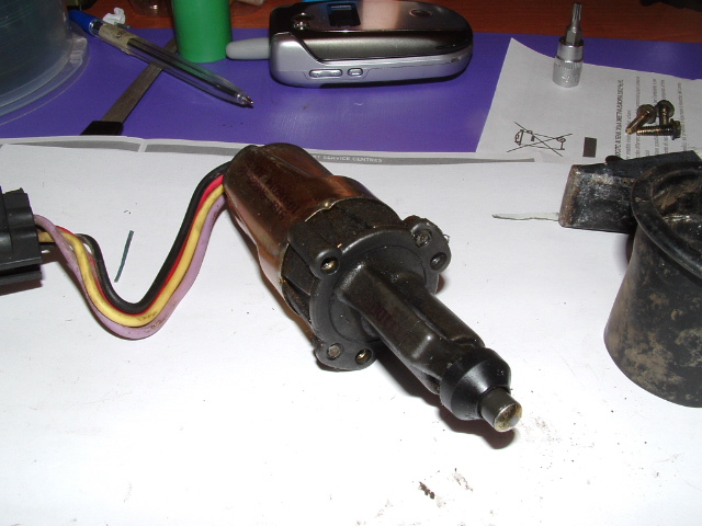

Silniczek w całej okazałości...

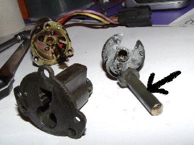

A do czego służy to zaznaczone przeze mnie ustrojstwo? Przy rozkładaniu silniczka zauważyłem że jest na gwincie i można go wkręcać i wykręcać i tak właśnie zrobiłem :oops: Auto chodzi jak chodziło ale w końcu skoro ten gwint jest, to do czegoś musi służyć :roll:
ARIEL
Posty: 1933
Lokalizacja: Rybnik-Śląsk
Post autor: ARIEL »
morgon, to jest taka niby regulacja wolnych obrotów ;)

Skoro niby to nie istotne jest jak głęboko jest to wkręcone czy wykręcone?
Teoretycznie powinno być istotne.
W zależności ile jest wkręcony lub wykręcone o tyle więcej lub mniej jest wciągane przez elektromagnes lub jakąś przekładnie zębatą a co za tym idzie jest więcej lub mniej przepuszczanego powietrzaa z tym związane są obroty.
Możliwe , że niewielki jest zakres rególacji - to można by było wychwycić na dokładnym zegarze pokazującym obroty z dokładnością do 1 obrotu.
Ostatnio zmieniony 07 paź 2007, 21:10 przez Jamszoł, łącznie zmieniany 1 raz.
Posty: 11812
ten gwint jest od tego, ze silniczek ma przekladnie slimakową (czy jakos tak sie to nazywa) i w taki sposob jest przekladany ruch silniczka na ten (zanzaczony strzalka)element popychajacy przepustnice
ARIEL
Posty: 1933
Post autor: ARIEL »
to jest regolacja do kasowania luzów na przekładni slimakowej ale to w sumie jest nie istotne
