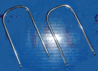

Nanom 1
Post autor: Nanom 1 »
Mn1s1ek pisze:CHOLERA ! Jak się wyciąga te diabelskie radio ????????
Wiem, że są do tego te cztery otwory, ale wciskam tam patyczki a to cholerstwo nie chce wyjść.
-potrzebne są do tego te ‘’pierdolniki’’ fordowskie (ewentualnie jakiś drut wygnij i spróbuj tam pokombinować)
-a co do samego wyciągania to musisz odchylić te drutu w stronę ''do radia'' i wtedy wyłazi gładko :cool:
