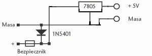

Nawet jeśli twoje mp3-ka nie ma ładowania, to sprawdź, czy jak podłączysz ją bez baterii pod USB się włączy. Jeśli tak, to jest zasilana również z 5V. Najlepiej jak jeszcze zaizolujesz środkowe 2 styku w USB (sygnał), bo zasialnie jest w 2 zewnętrznych.
Jak zrobić 5V z 12 jest na schemacie. Mp3-ka pobiera na tyle mało prądu, że rezystor przed stabilizatorem został pominięty. Co do bezpiecznika to 100mA powinien wystarczyć. Można go pominąć, ale w samochodzie różnie bywa.
Koszty:
7805 - 50-60gr
dioda 1n5401 - 20gr
bezpiecznik 10gr
Koszty:
7805 - 50-60gr
dioda 1n5401 - 20gr
bezpiecznik 10gr
