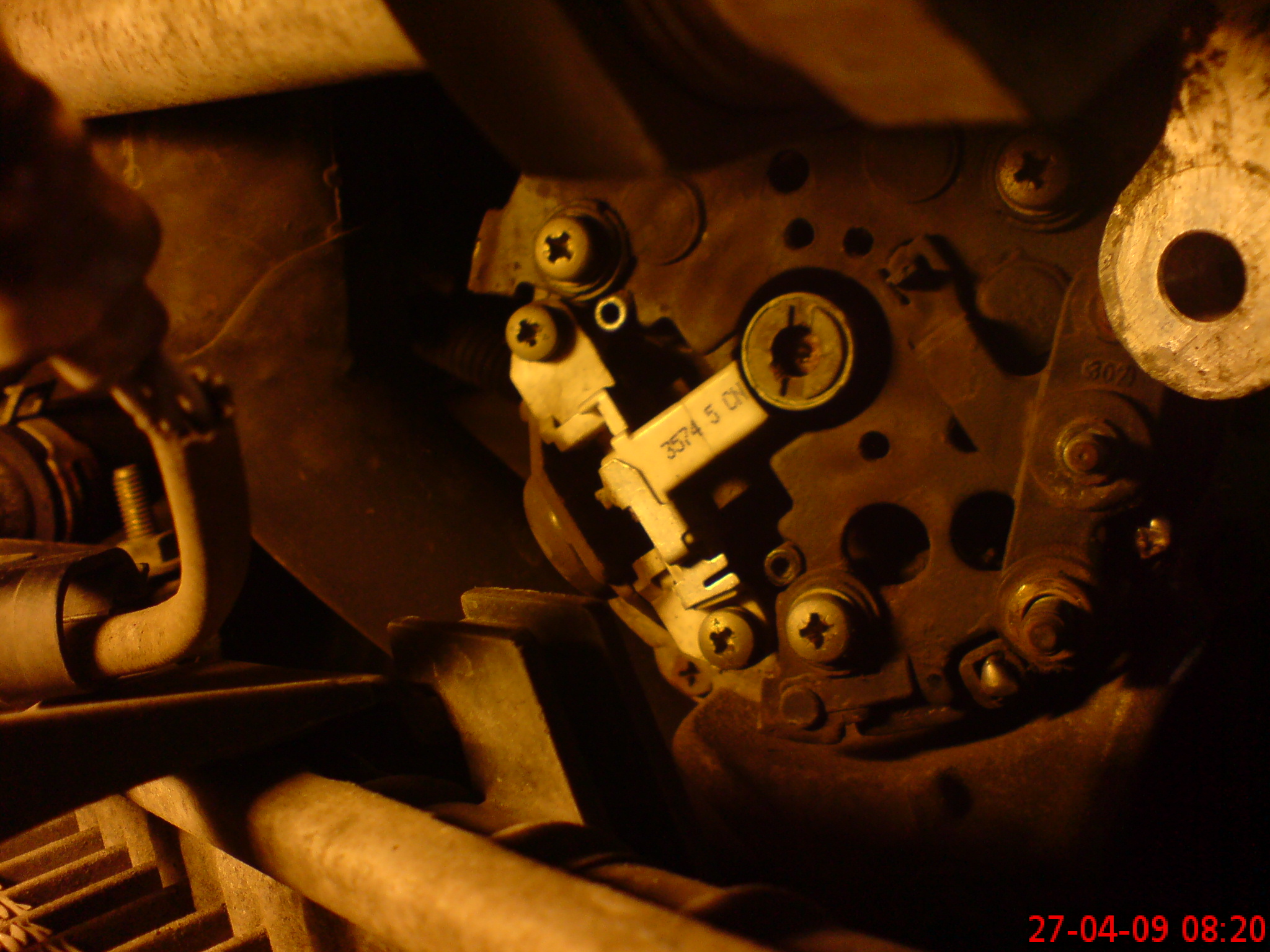

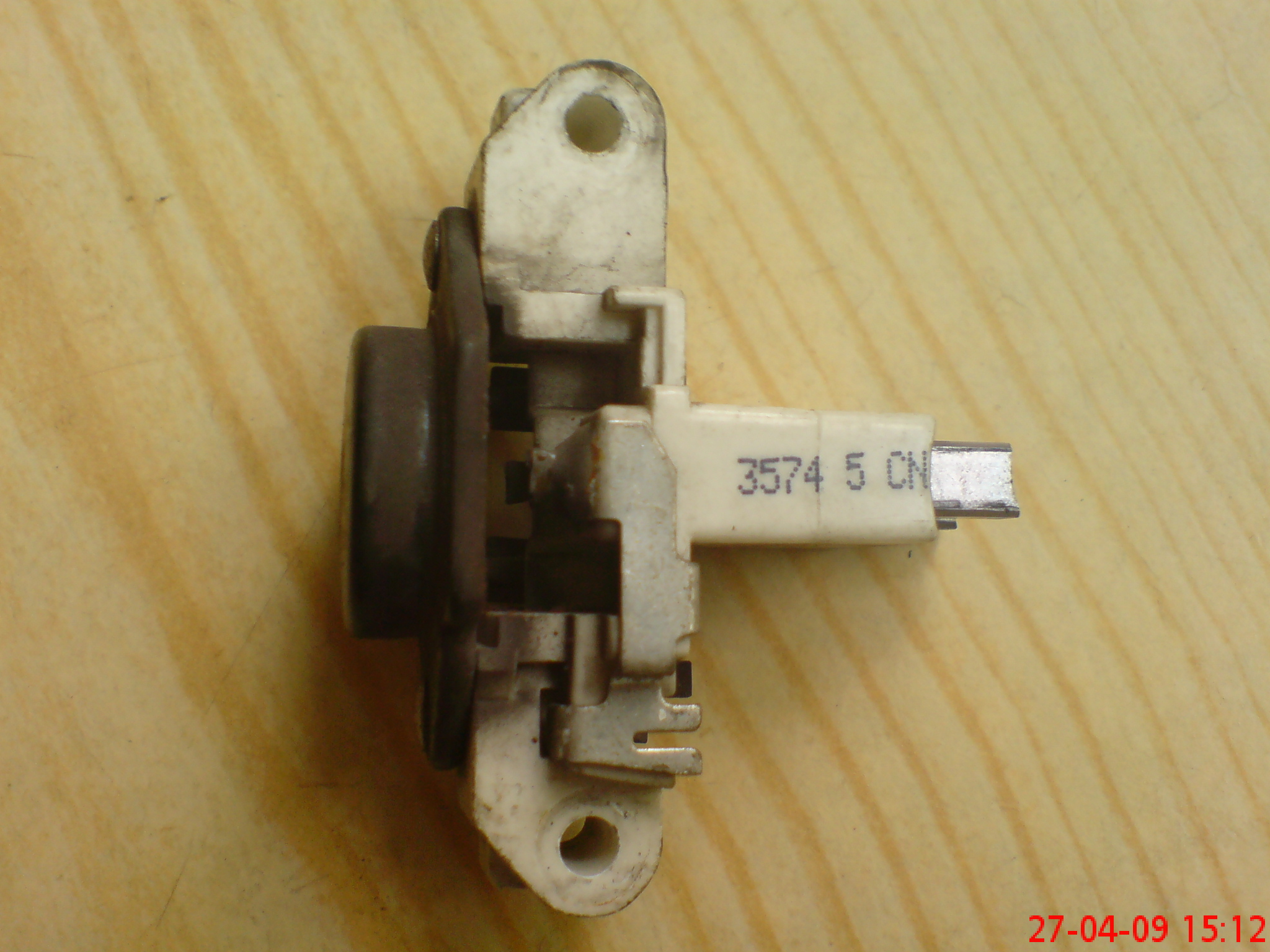

Dziś po raz pierwszy klolem na konstruktorów escorta , tych co konstruowali MK7 z klimatyzacją.
Skończyły mi się szczotki na alternatorze i ładowanie wynosiło ok. 13,5 V i to się jeszcze wahało , miedzy 13,1 a 13,7 V.
W moim przypadku - alternator Bosh - 80A mocniejszy ze względu na klimę i ogrzewanie przedniej szyby.
Alternatora nie da się wyciągnąć na wierzch bo nad nim jest pompa wspomagania steru a pod nim pompa klimy .
Na szczęście udało mi się , po odkręceniu alternatora - wysunąć go trochę do przodu obok chłodnicy i tam w dziupli rozkrecić zadek , żeby się dostać do regulatora .
Cena nowego regulatora - 60 zł na szczęście alternator bosh więc regulator tańszy - gorzej jak by był Magneti Marelli lub produkowany w tej samej firmie Motorcraft.
Nie wiedział bym nic o tym , że słabiej ładuje , gdymym nie miał zamontowanego automatu do załączania światel - automat załącza światła gdy napięcie w instalacji jest równe 13,8V a , że nie było takie lub prawie nigdy to światełka przestały się załączać.
Po wymianie rególatora światła załączają się w ułamek sekundy po uruchomieniu silnika :mrgreen:
Warto było zamontować automat - gdyby nie on - roz.....ł bym akumulator :???:
stary regulator
stary regulator
Regulator jeszcze nie odkręcony od alternatora - alternator w dziupli

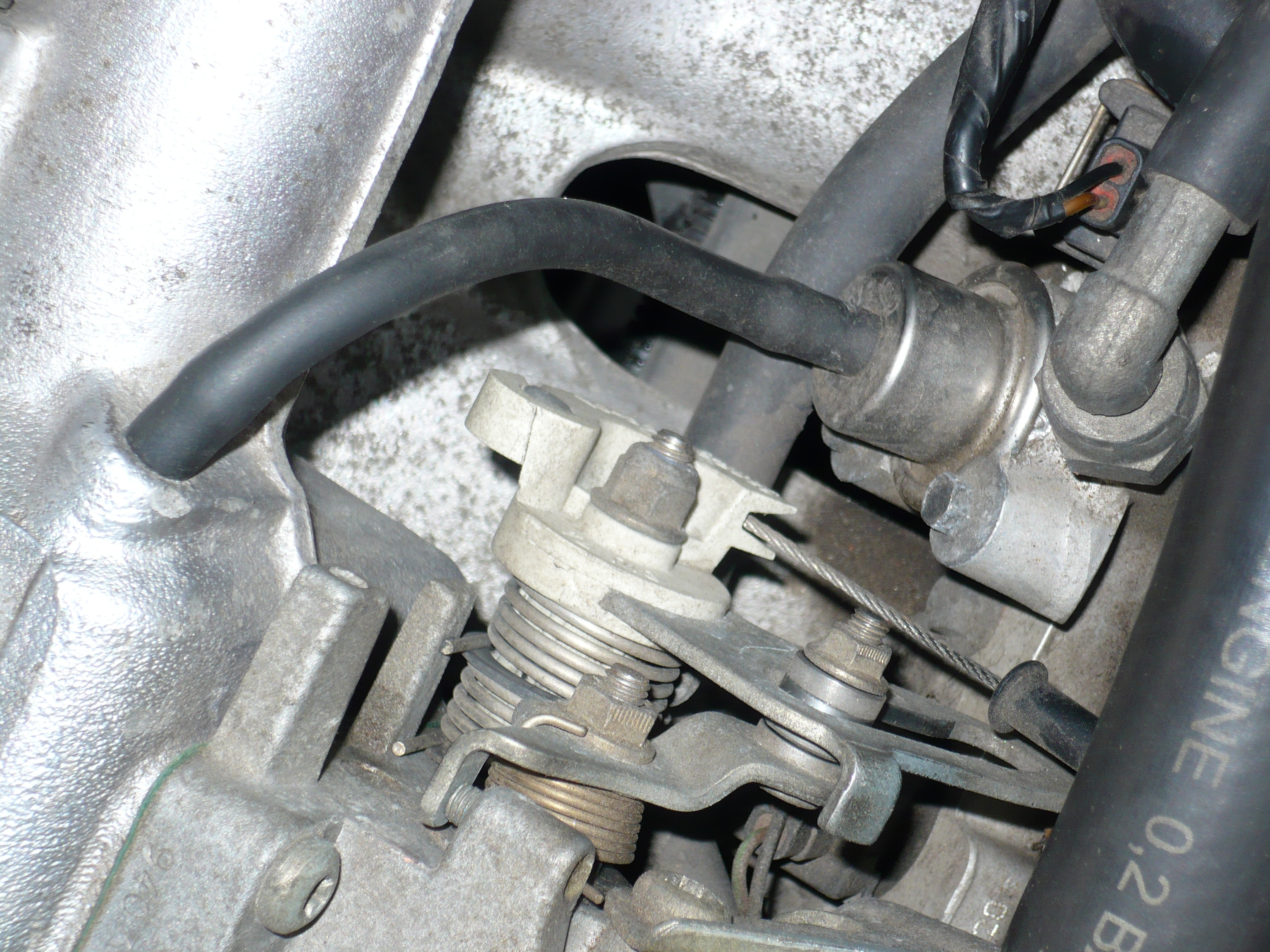

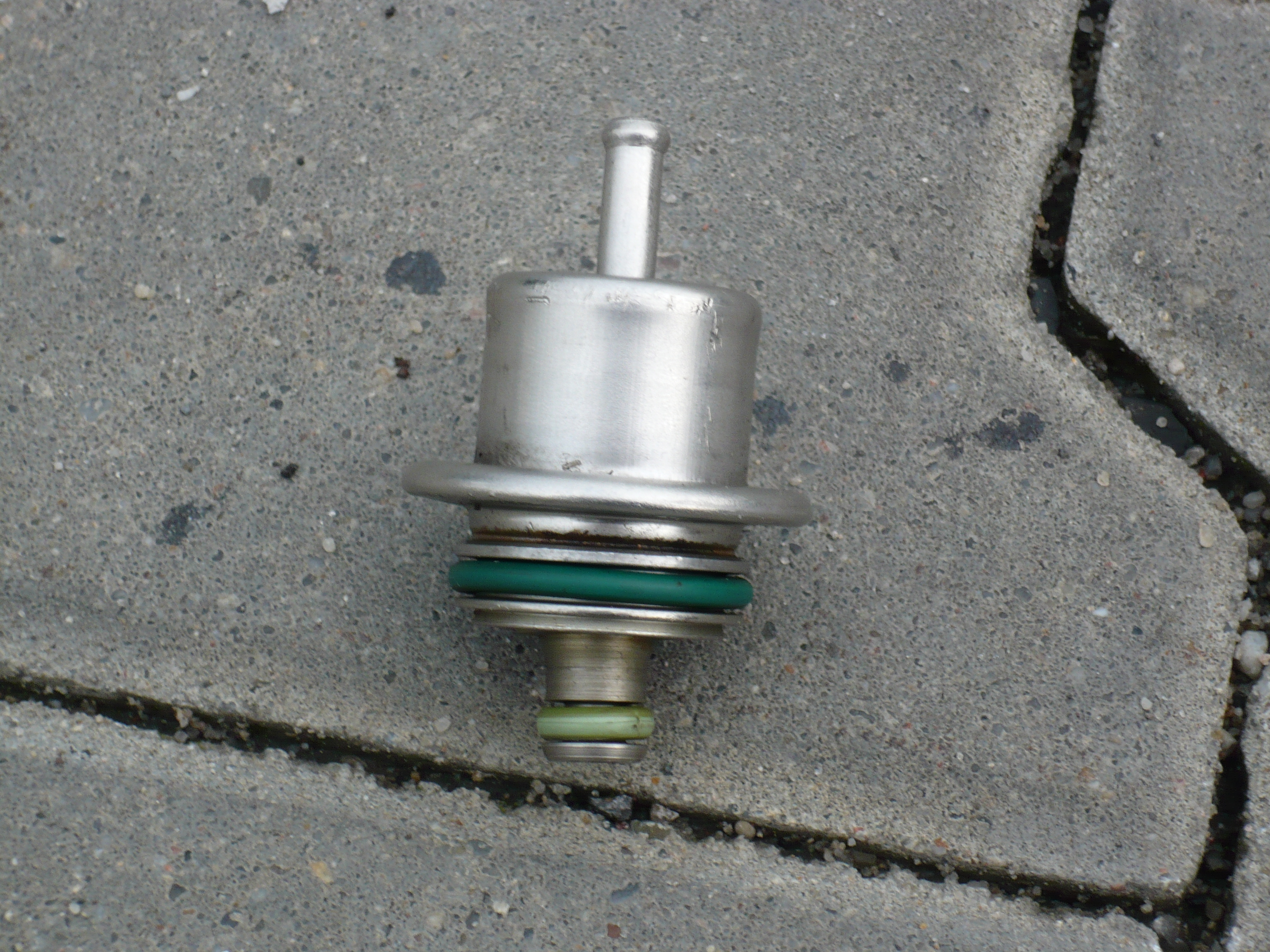

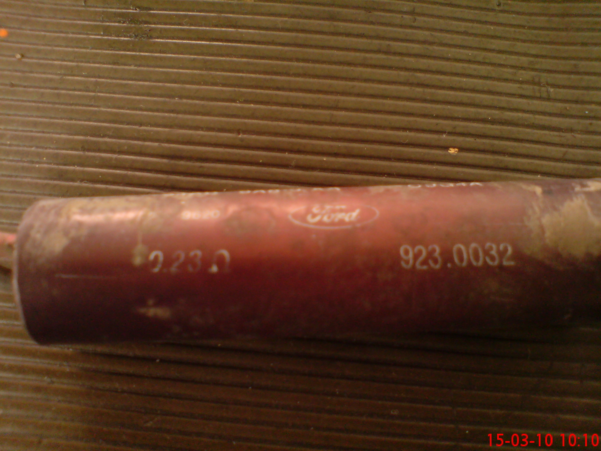

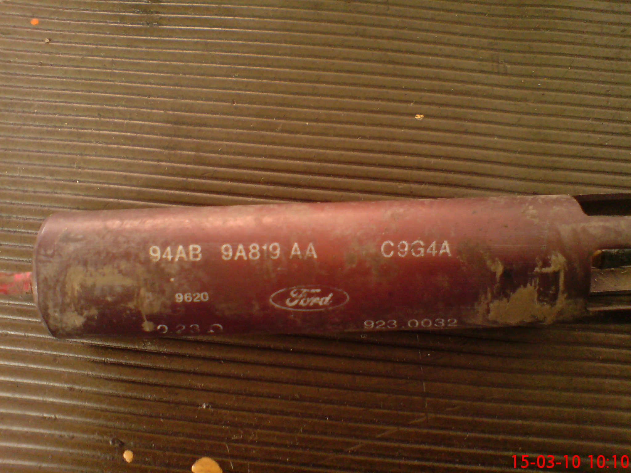

Witam. CO to jest, do czego służy i co ma za zadanie?
regulator cisnienia paliwa na listwie wtryskowej. odpowiada za utrzymanie prawidlowego cisnienia dla wtryskiwaczy

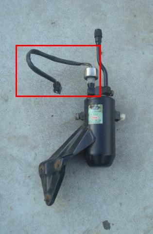

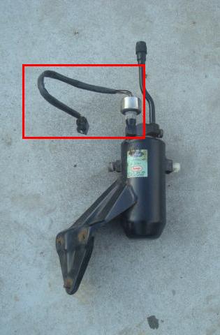

Czujnik ciśnienia układu klimatyzacji.
Znajduje się na osuszaczu. Impuls po przekaźniku leci do czujnika, jeśli ten stwierdzi, że ciśnienie w układzie jest odpowiednie odpala sprężarkę + wentylator na 1 biegu, jeśli nie blokuje sprężarkę i klima się nie włączy. Czujnik jest 4 pinowy.
Posty: 23837
Decyduje także o tym kiedy włączyć wentylator na 2 bieg.

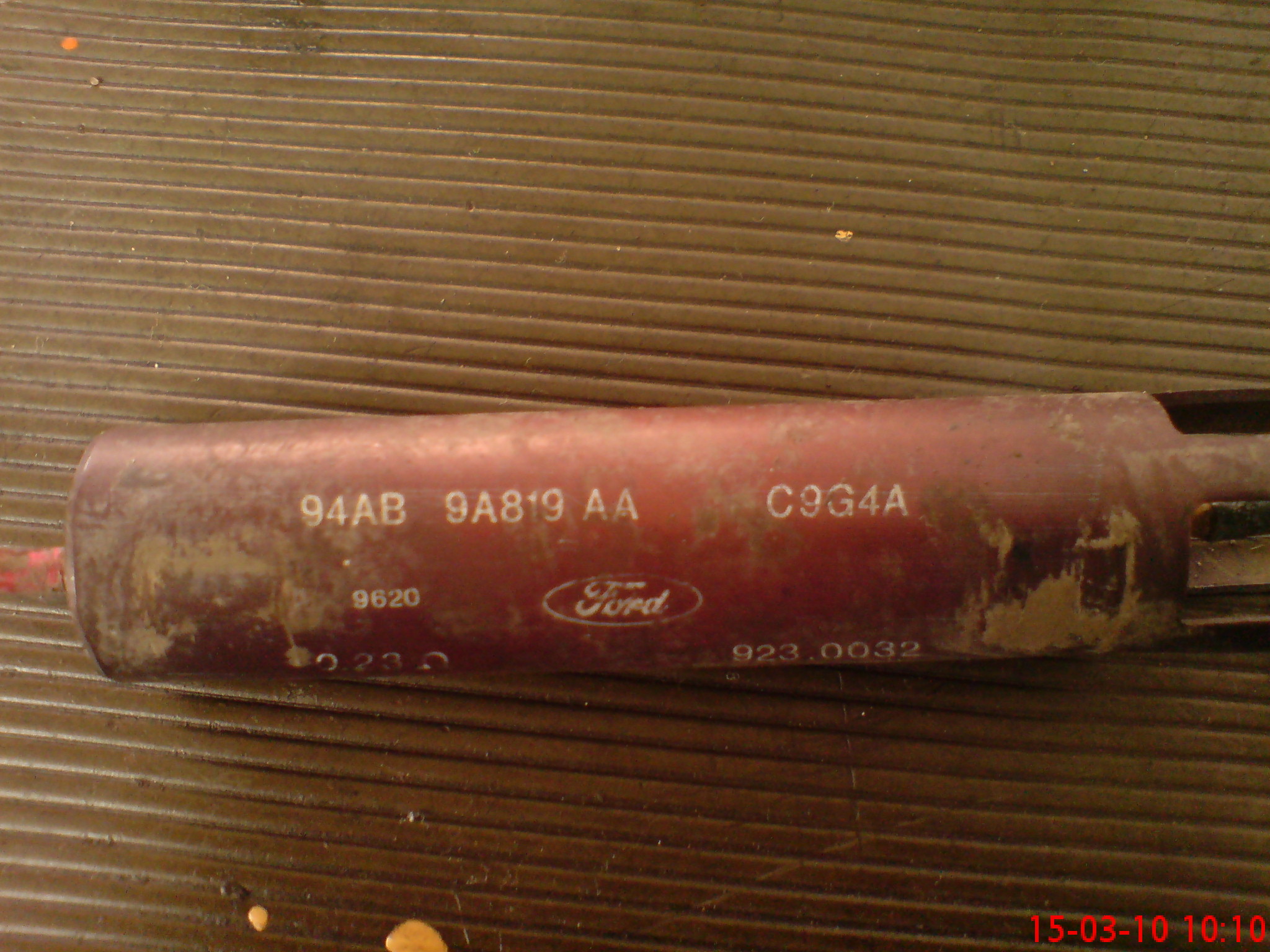

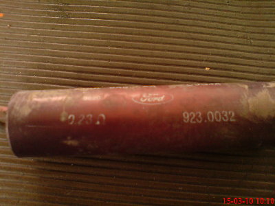

Opornica wentylatora foto z bliska - odpowiada za drugi bieg - wyższe obroty wentylatora .

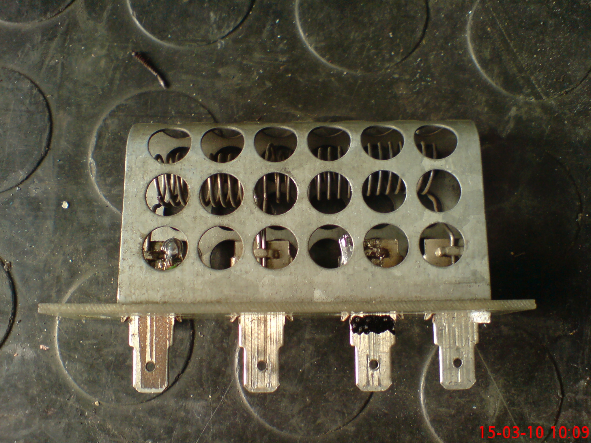

Zamiennik opornicy - od Renaulta - opornica wentylatora nawiewu - pasuje do wentylatora chłodnicy .
Opornica wentylatora nagrzewnicy - Renault

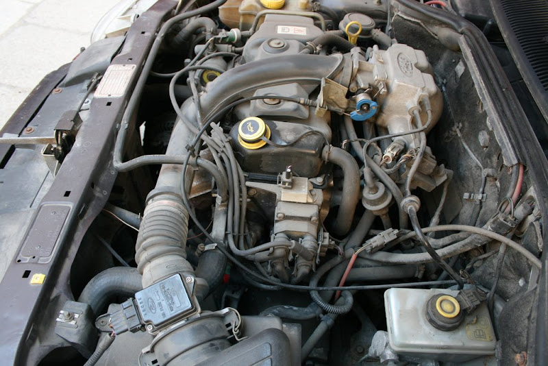

Escort 1995 HB5D MK7 benzyna 1.4
Czujnik temperatury płynu chłodzącego - termowłączik wentylatora. Zaznaczał nie bede bo na tych zdjeciach wyróżnia się w postaci zielono-czerwonej kompozycji. Wymieniałem go 2 razy, problem był nie z czujnikiem (tzn z pierwszym tak), ale z kostką i zwarciem na niej. A tak wygląda jego położenie:
Tutaj małoostre zbliżenie, czerwone to taśma izolująca, zielone - kostka czujnika.
pogląd na położenie w silniku:
i jeszcze od przodu

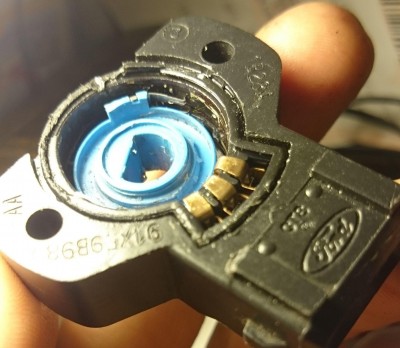

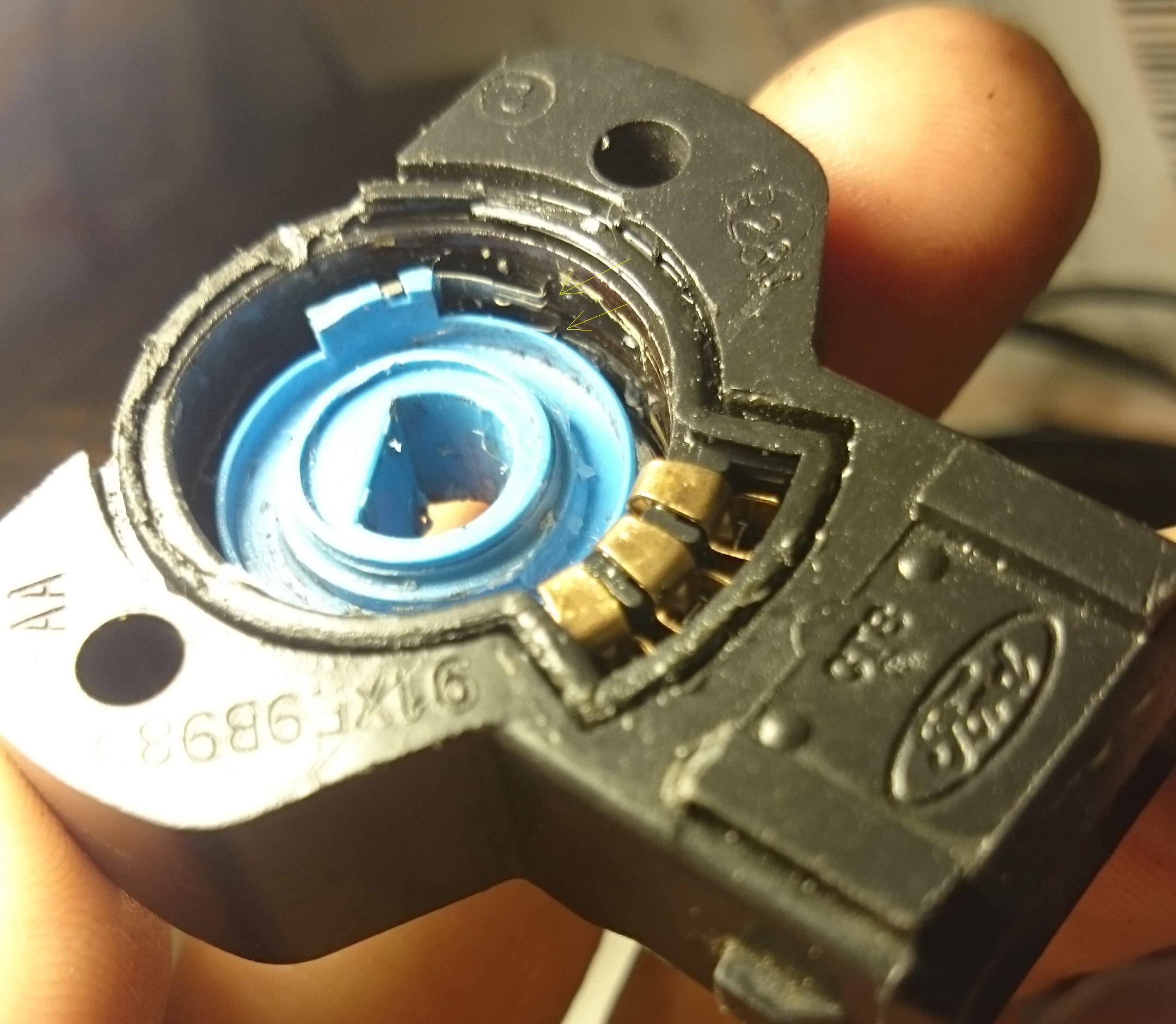

Mk5 1,6 EFI LJF (77kW/105KM)

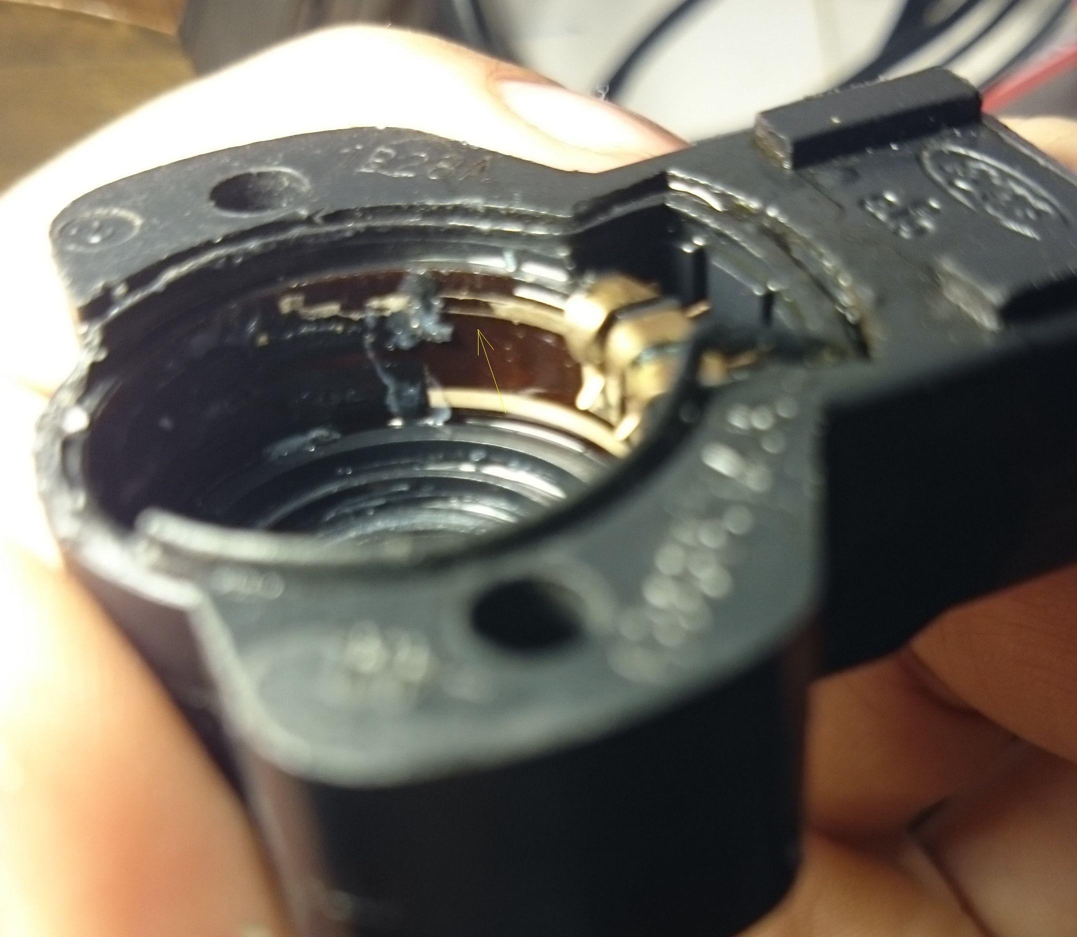

TPS 91XF9B989- tak wygląda w środku czujnik położenia przepustnicy.
Wpadł mi w ręce uszkodzony TPS to go rozebrałem. Pojedyncza strzałka wskazuje uszkodzona ściezkę, na drugim foto podwójny ślizgacz jeżdżący po tych ścieżkach. Na wierzchu jeszcze jest sprężynka przyciśnięta deklem na stałe spojonym z obudową. W tym przypadku ślizgacze miały bardzo dużo zanieczyszczeń na końcach. Regenerację takich czujników można wykonać preparatem do regeneracji potencjometrów (np, "kontakt pr") ale trzeba wiedziec gdzie go zapodać. Z budowy wynika że można próbować psiknąć tym preparatem od spodu tam, gdzie wchodzi ośka od przepustnicy, szczelina jest mała ale preparat powinien dotrzeć do ścieżek. Inna możliwość to wywiercenie małego otworu i zaklejenie go po naprawie. Trzeba tylko wiedziec gdzie wiercić ;) W tym celu własnie rozbierałem tego TPS'a. Nie ma w nim dobrego miejsca do takiego wiercenia - z boku można trafić na ścieżkę, w deklu na sprężynę... W grę wchodzi tylko malutki 0,5-1,0mm otwór gdzieś na obwodzie dekla.

wystarczy taki czujnik zanurzyć w jakimś naczynku wypełnionym alkoholem izopropylowym i wymerdać go w nim, wtedy mamy pewność że ciecz dotrze tam gdzie powinna ;)

Alkohol nie nadsztukuje zerwanej ścieźki ale powinien ładnie wypłukać. Tyle ze trzeba by po takim zabiegu psiknąć do śtodka jakiejś wazeliny w sprayu bo to nie moze chodzic zupełnie na sucho. Wytrą się szybko ścieżki.
