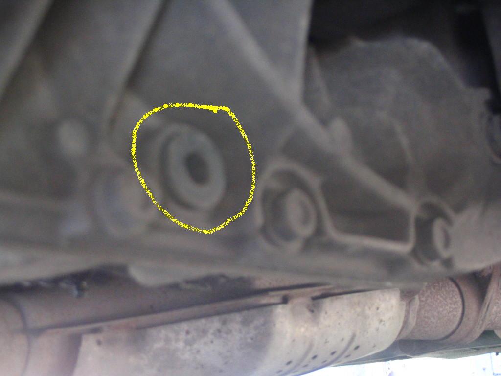

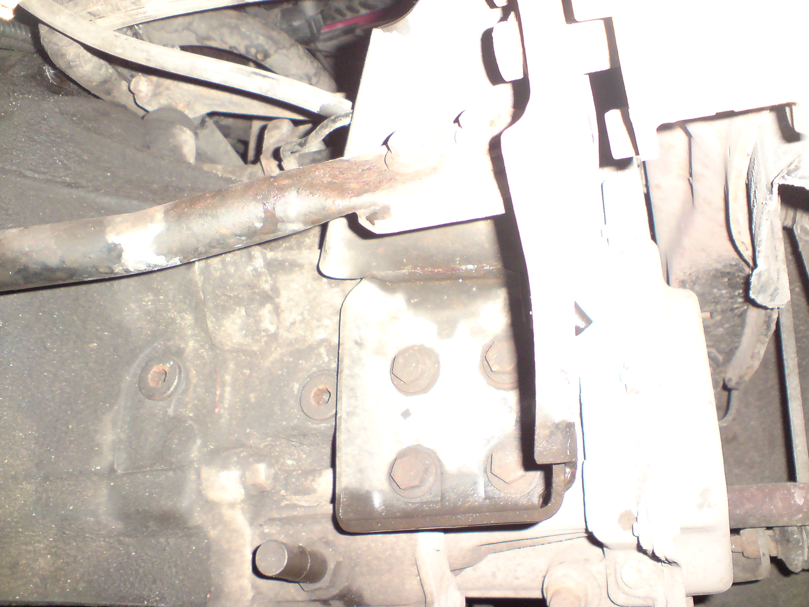

A na koniec foty skrzyni biegów - wbrew tym co niektórzy mówią - w MK 7 można zmieniać olej - jest korek spustowy - jest korek kontrolny i jest korek wlewowy.
A więc po kolei - opisy przy zdjęciach.[/b]

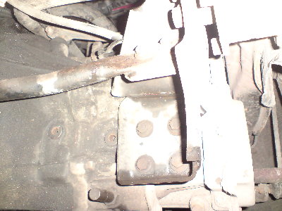

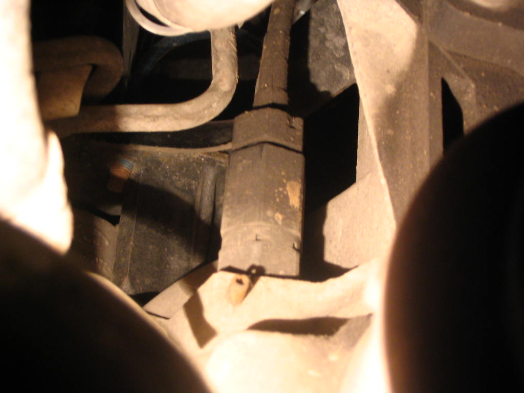

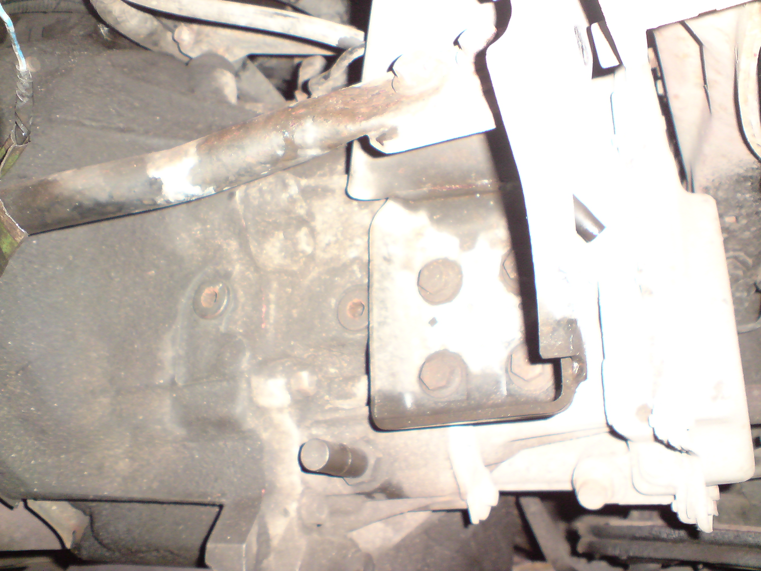

Korek spustowy oleju ze skrzyni biegów . Widok z pozycji ziemi od strony lewego koła

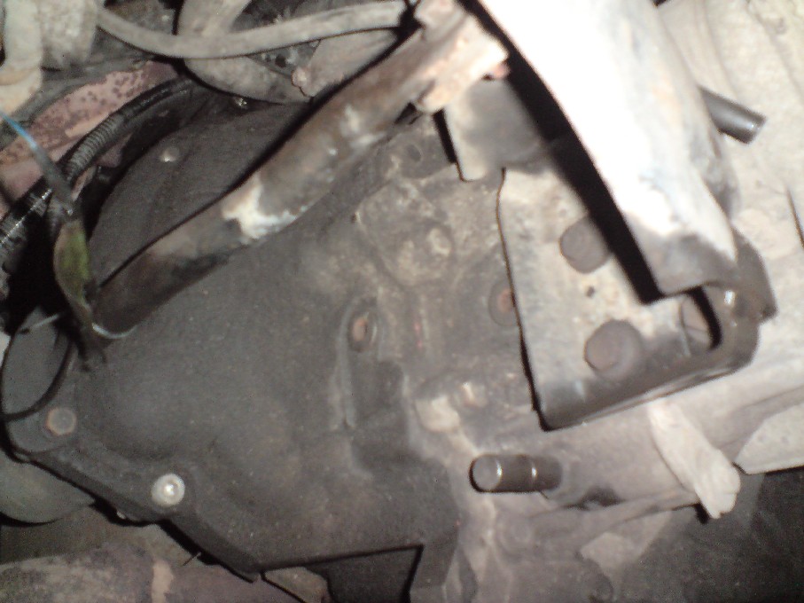

Ten sam widok korka spustowego - nieco bliżej.

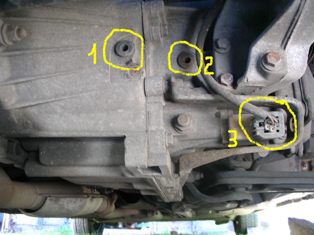

Korki wlewu i kontrolny oraz czujnik wstecznego - widok od przodu samochodu z pozycji ziemi.<br />1.Korek wlewowy.<br />2.Korek kontrolny.<br />3.Czujnik wstecznego biegu.
1.Korek wlewowy.
2.Korek kontrolny.

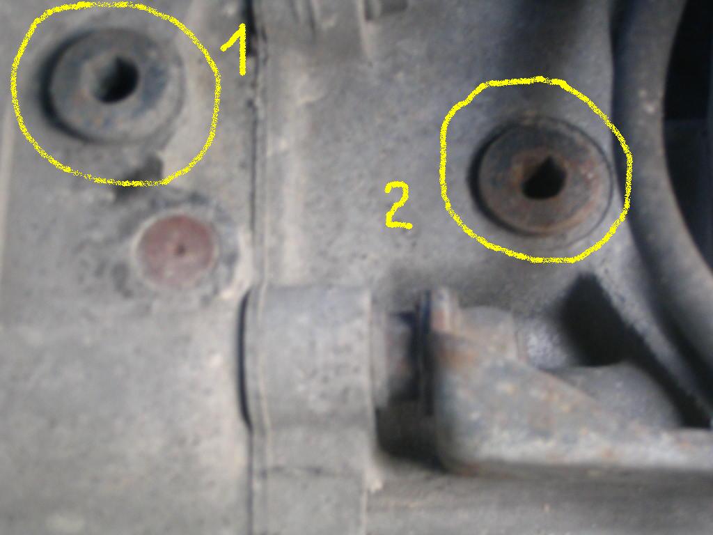

Korek wlewu i kontrolny skrzyni biegów .<br />1.Korek wlewu.<br />2.Korek kontrolny.
1.Korek wlewu.
2.Korek kontrolny.

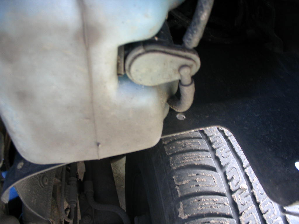

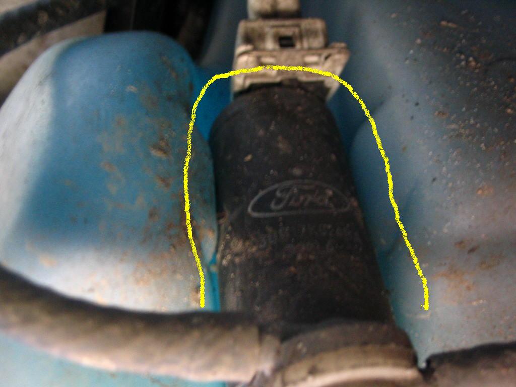

Silniczek spryskiwacza szyb - widok od dołu z pozycji ziemi przed lewym kołem - które trochę widać.
Silniczek spryskiwacza - tak jak go widzi lewe przednie koło

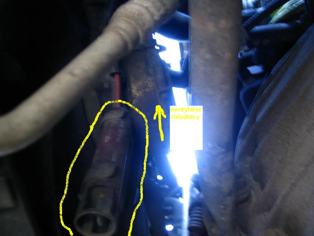

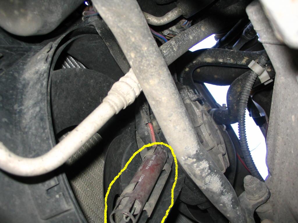

Czujnik temperatury powietrza przechodzącego przez chłodnicę - spirala z drutu w obudowie przymocowany jest do dolnego ramienia trzymającego silnik wentylatora. Widok od dołu od strony lewego koła.
Ten sam czujnik przy wentylatorze ale zdjęcie z lampą błyskową.

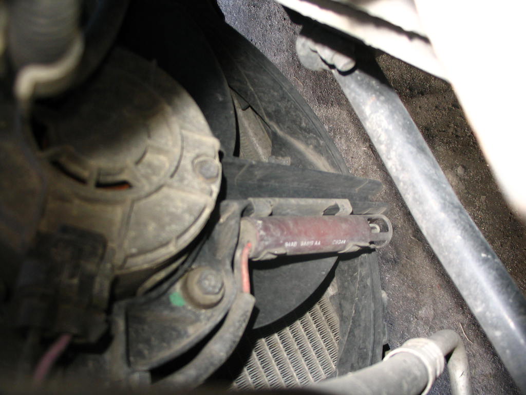

Czujnik temperatury na wentylatorze - widok od góry.Czujnik ten odpowiada za załączenie się wentylatora na 2 szybkość przy pracującej klimie.

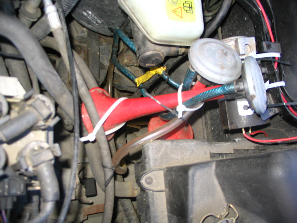

To nie czujnik - to mój sygnał dźwiękowy pneumatyczny . :)

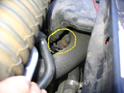

Czujnik położenia wału - widok od góry między przednim pasem a silnikiem
Czujnik położenia wału - zbliżenie.

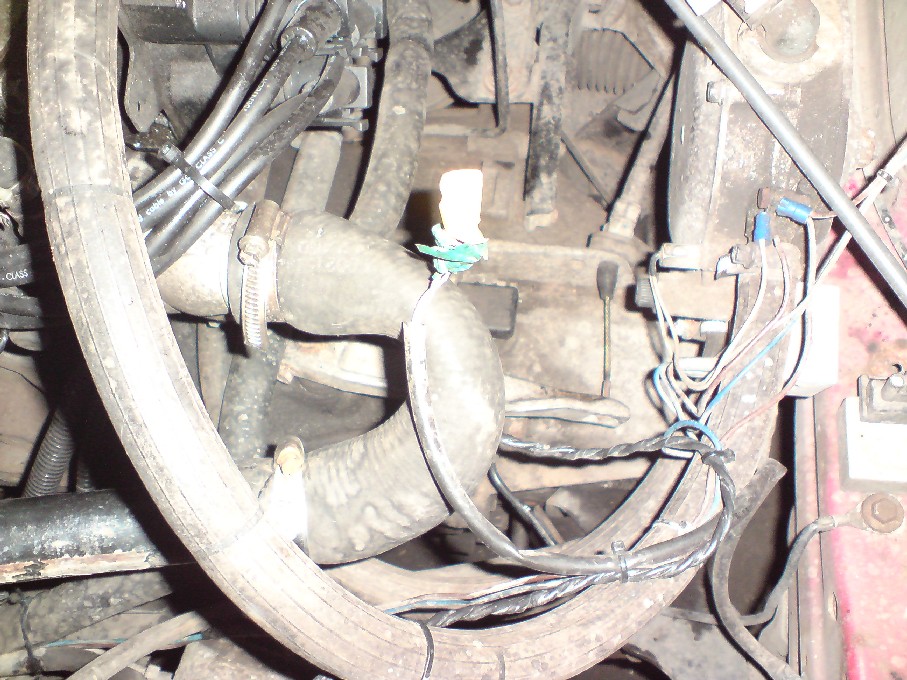

Czujnik temperatury płynu - impuls do kompa - powiększenie.
Czujnik temp. płynu - impuls do kompa - obok cewka zapłonowa.

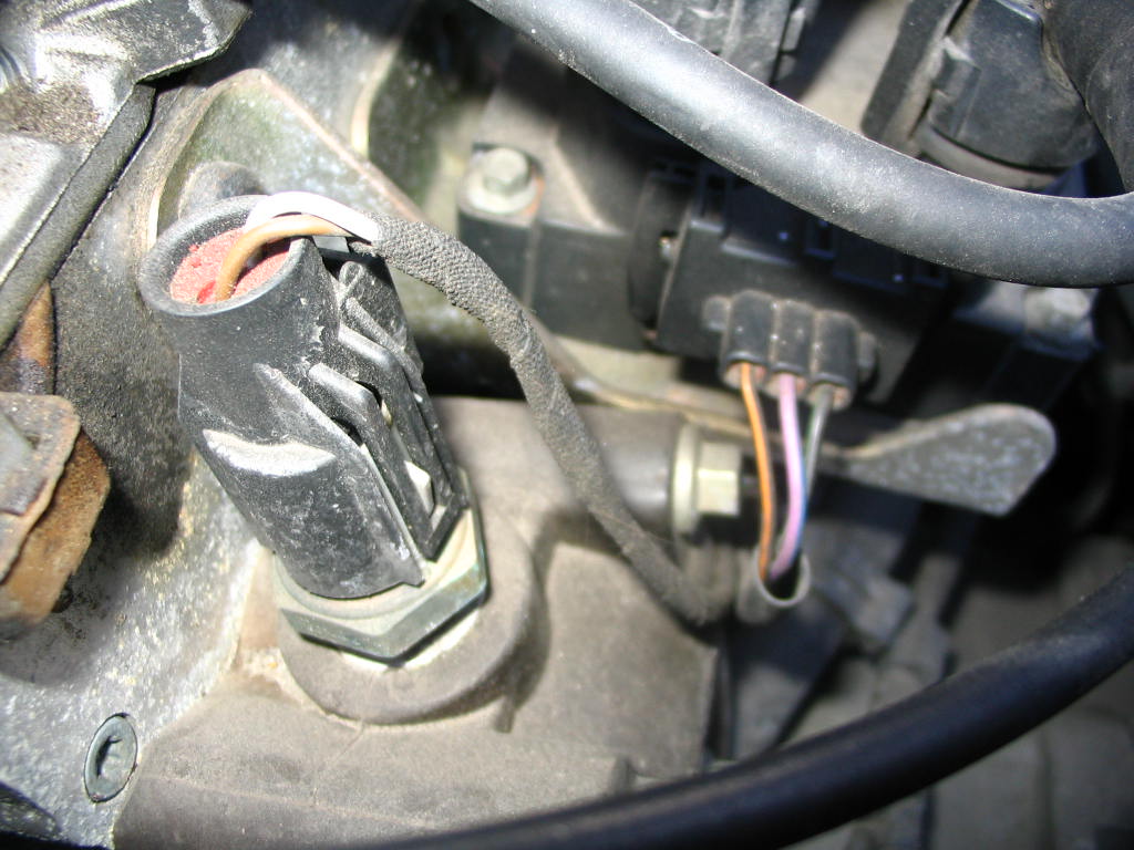

1.czujnik położenia przepustnicy.
<br />2.Silnik krokowy - w przypadku MK7 jest to zawór elektromagnetyczny.

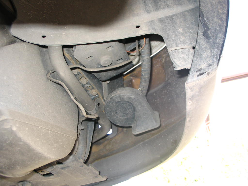

Sygnał dźwiękowy typu Syrenka - widok od strony prawego koła - miejsce położenia - prawy przód pojazdu z tyłu za zderzakiem.

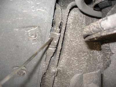

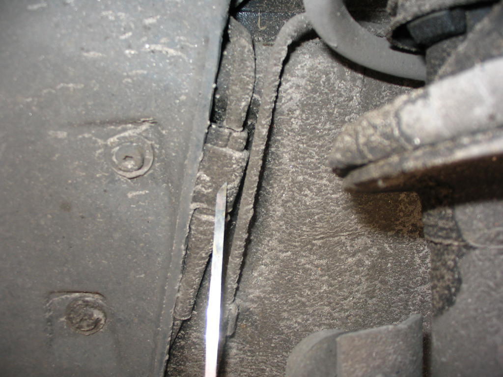

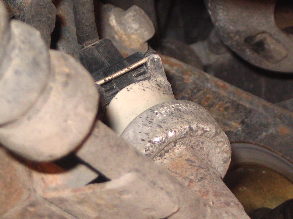

Połączenie przewodu od ABS-u - widok od strony koła na nadkole wewnętrzne.
<br />Miejsce gdzie lubi połączenie się przerwać (utlenianie)a wtedy kontrolka ABS-u zapala się.

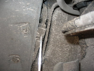

To samo połączenie ale ze wskaźnikiem . :)
Połączenie przewodu od czujnika ABS-u

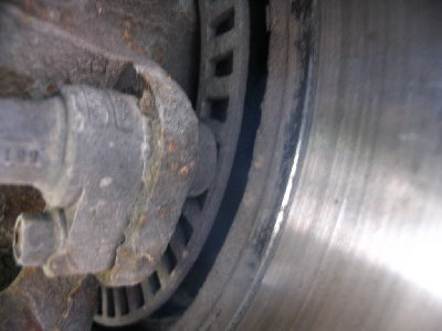

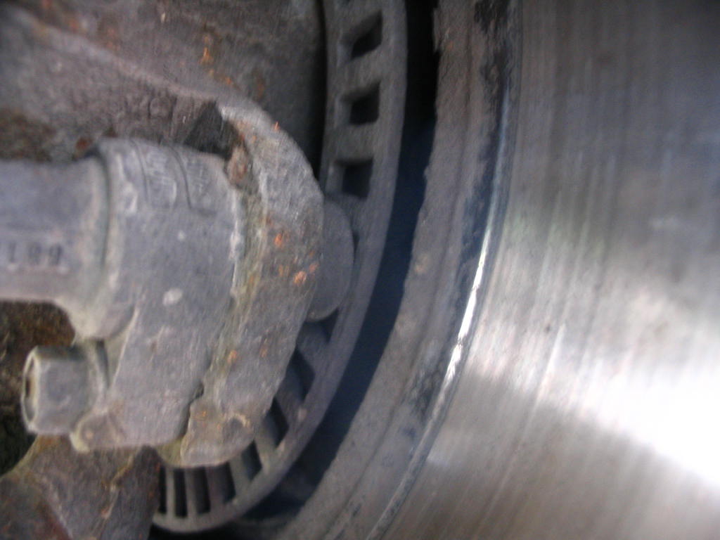

Czujnik ABS-u - zbliżenie.

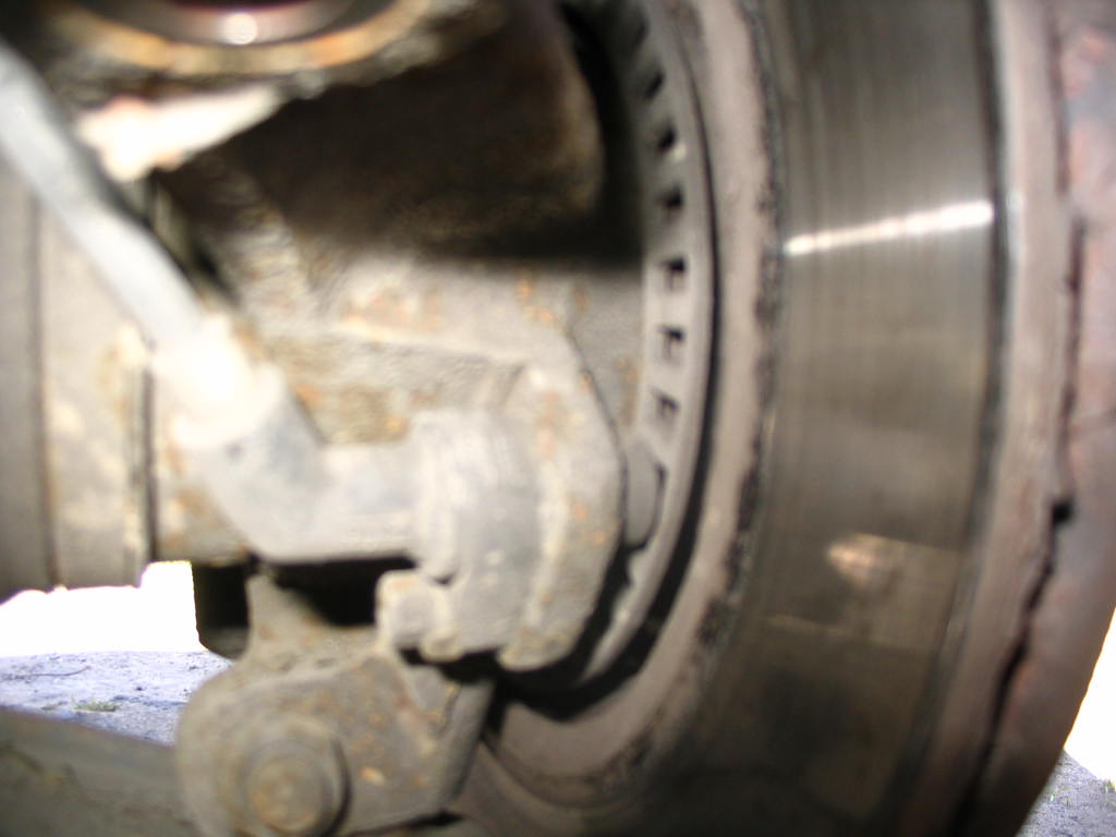

Czujnik ABS-u widoczny jest również pierścień z którego czujnik sczytuje.
<br />Jeśli kontrolka ABS-u zaczyna świecić - zajrzyjcie właśnie tu od wewnętrznej strony koła - mięszanka błota z opiłkami metalu powoduje zaklejenie pierścienia - wystarczy przedmuchać

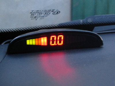

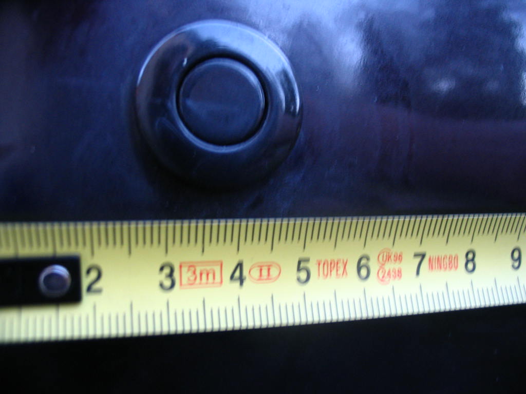

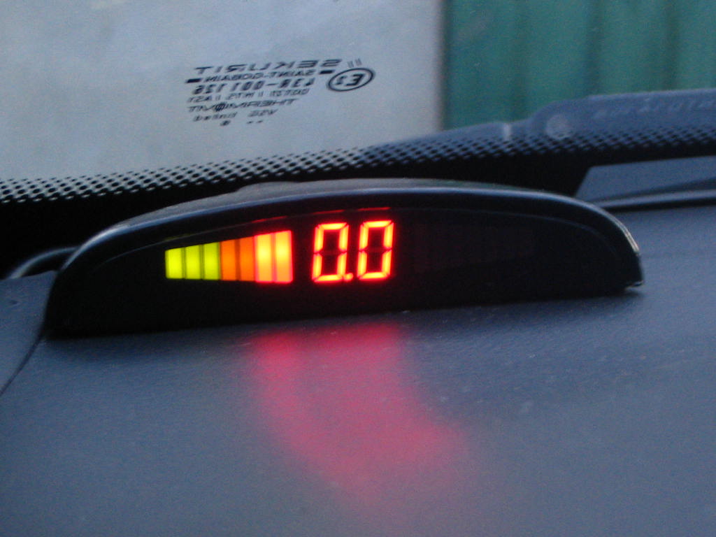

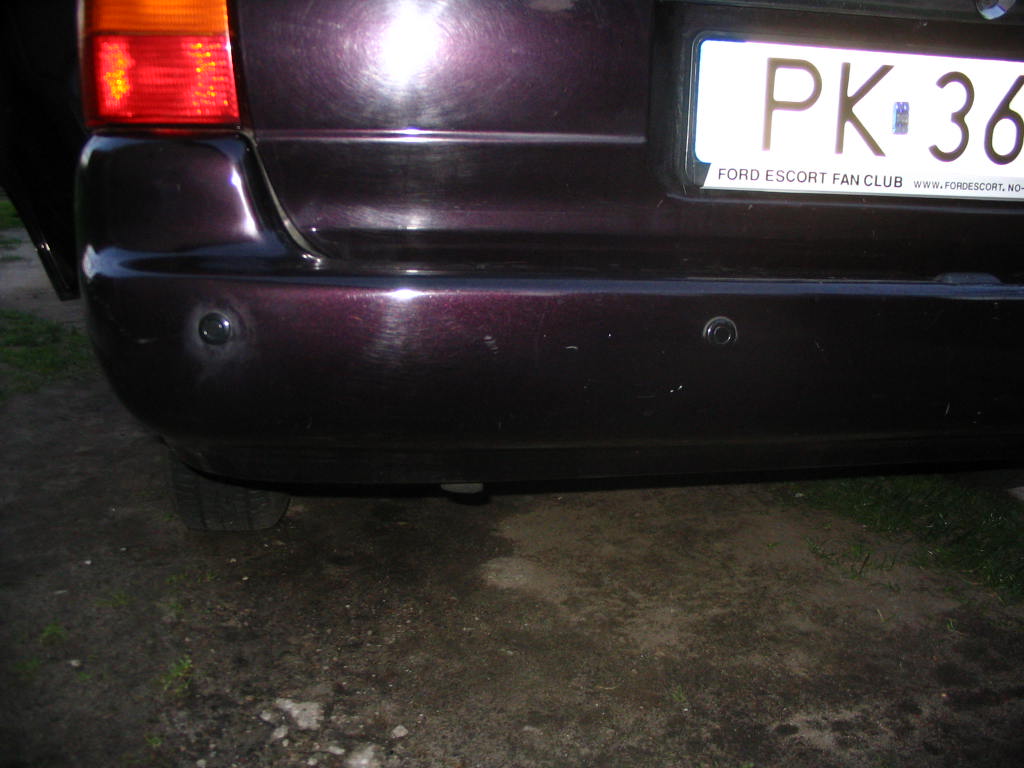

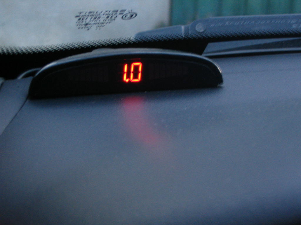

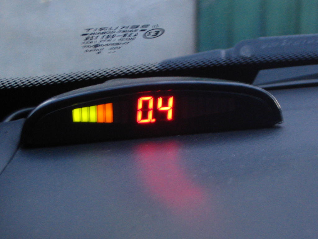

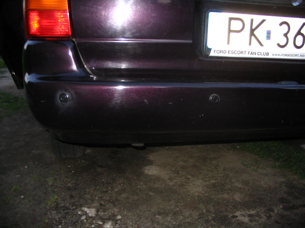

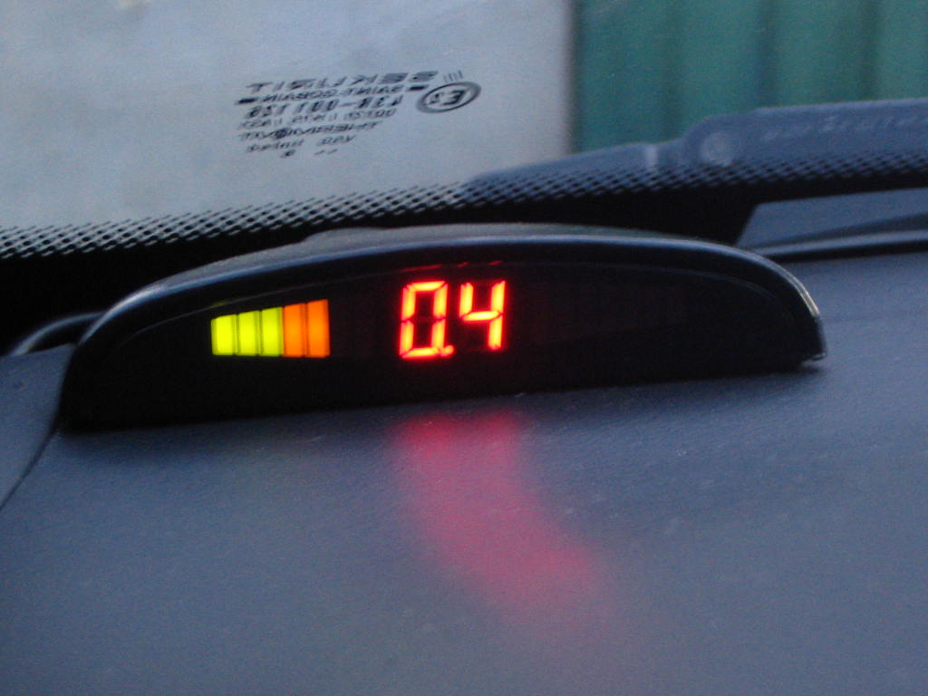

Czujnik parkowania - skaner cofania.
Może ktoś będzie zainteresowany kupnem skanera do cofania - jest on bardzo pomocny przy parkowaniu równoległym . Pokazuje odległość do przeszkody w centymetrach oraz czujnik który widzi przeszkodę - do tego dochodzi sygnał dźwiękowy poniżej 1,5 m .
Odnajduje przeszkody powyżej 2,5 cm.
Można go zakupić na necie . Ja kupiłem swojego za 120 zł.
W komplecie były : cztery czujniki ; komputerek ; wyświetlacz cyfrowy + brzęczyk ; wiertło ; pełna instrukcja montażu w języku Polskim.

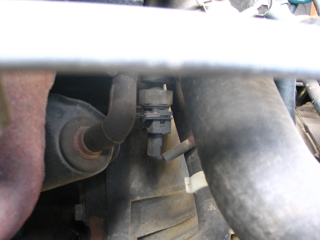

Czujnik temperatury
Odnalazłem jeszcze jeden czujnik temperatury płynu.
Po przebadaniu okazało się , że jest to czujnik odpowiedzialny za wskazania temperatury na zegarze.
Znajduje się on przy termostacie ale pod nim.
Na termostacie od góry jest czujnik dający impulsy do kompa a ten jest pod termostatem.
Obok z lewej strony widać zawór odpowietrzania skrzyni korbowej

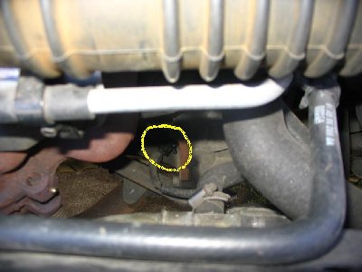

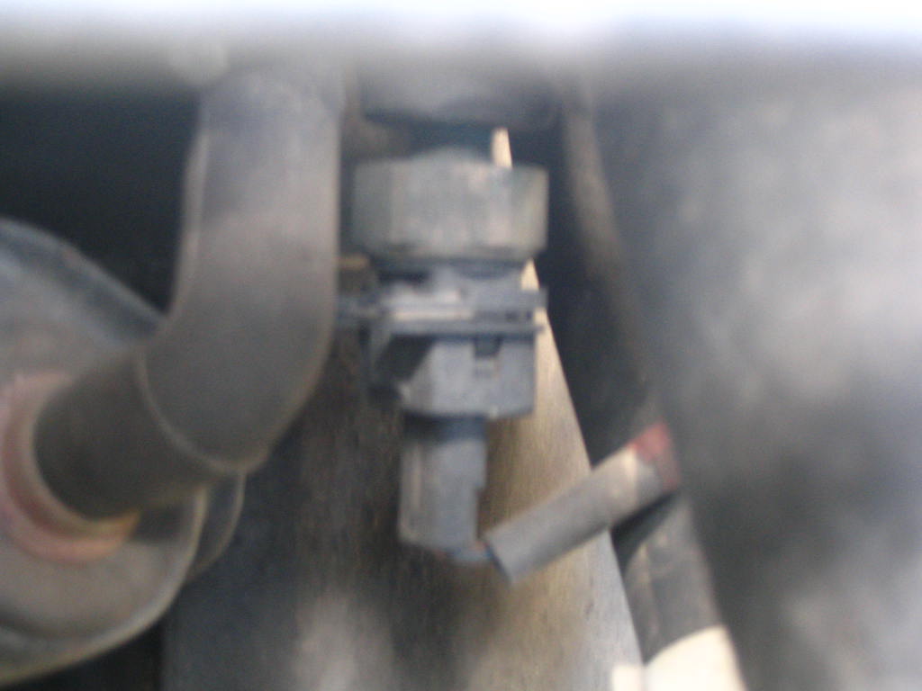

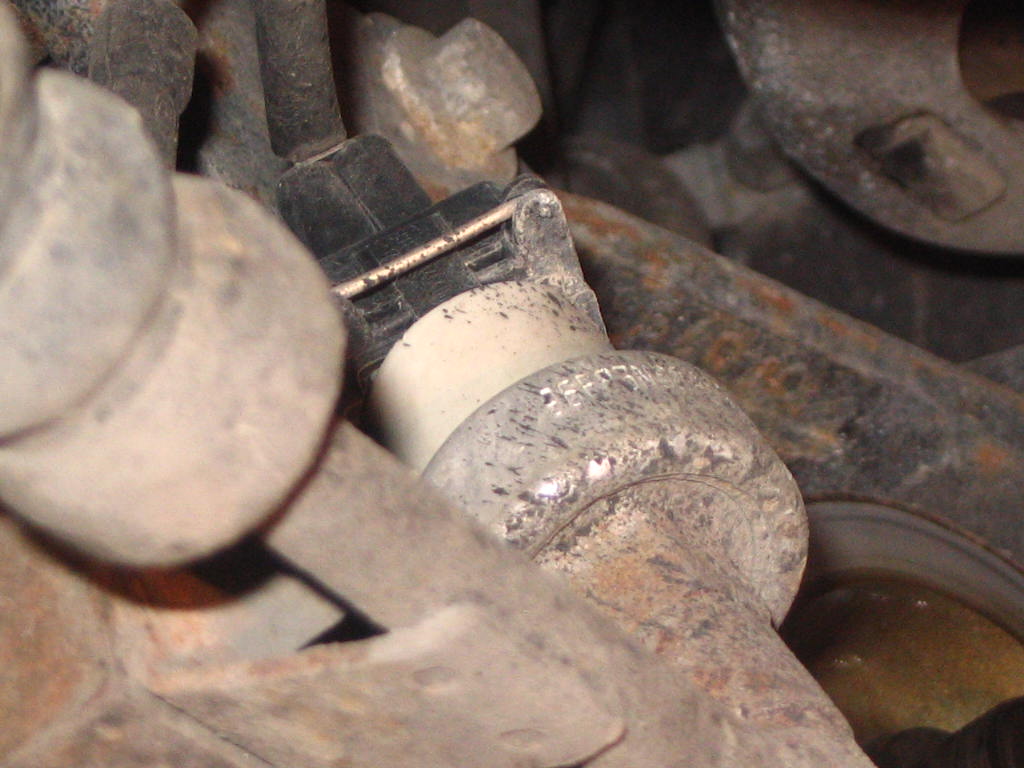

Podczas wymiany filtra oleju znalazłem czujnik wzrostu temperatury czynnika w układzie klimatyzacji i dodatkowo zrobiłem zdjęcie impulsatora.
Impulsator
Impulsator
Czujnik w obwodzie klimy - miejsce w którym się znajduje - obok filtra oleju , pod kolektorem ssącym.

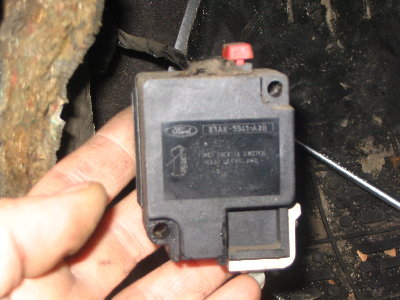

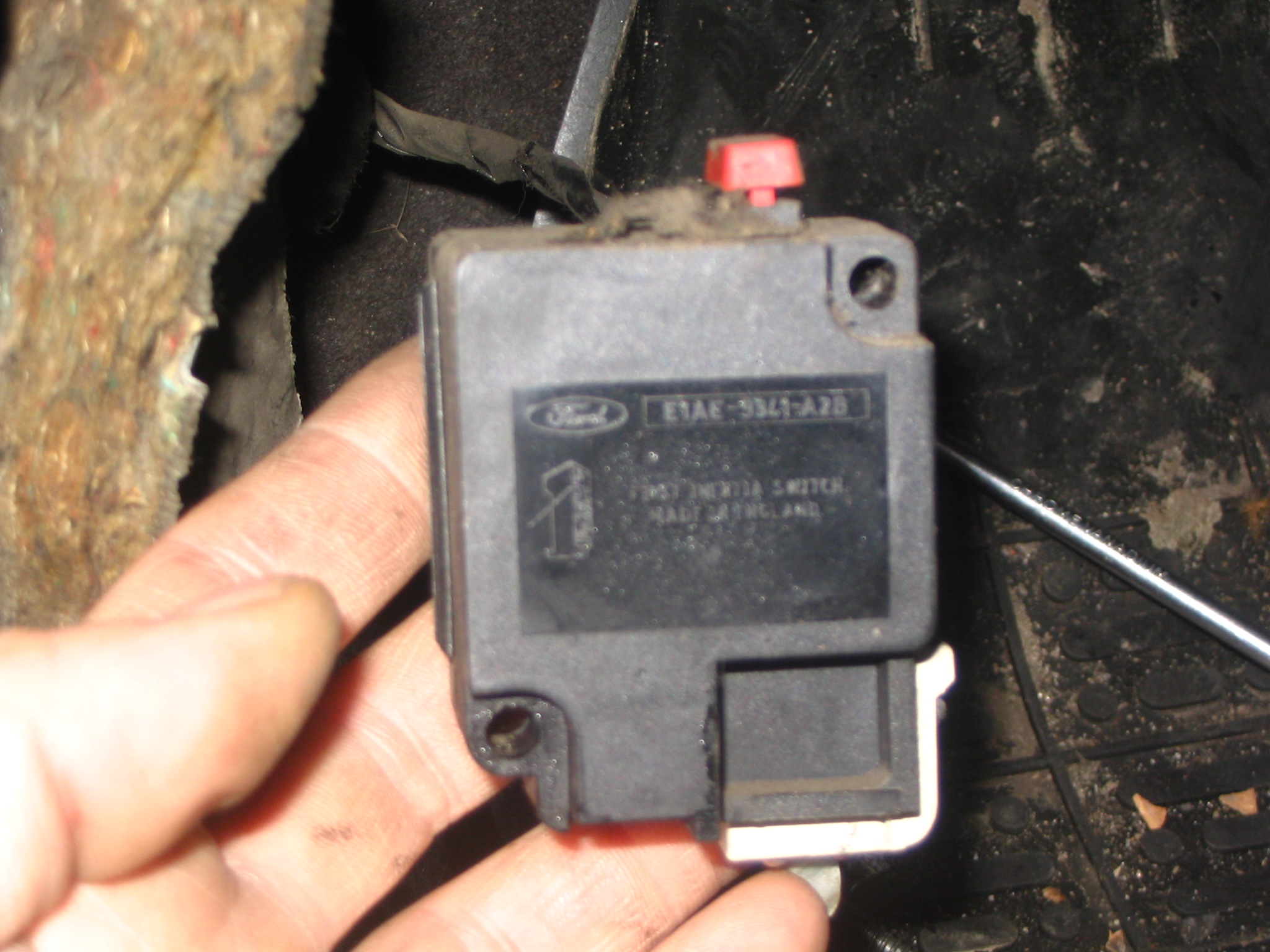

Wyłącznik bezwładnościowy.
Przy okazji kopania kabli idących do pompy paliwa wytargałem wyłącznik bezwładnościowy pompy paliwa.
Jest on przykręcony na dwa blachowkręty a wtyczka przychodzi od dołu - u góey jest czerwony pstryczek do załączania prądu.

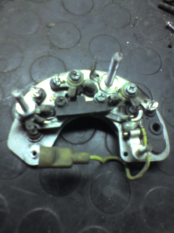

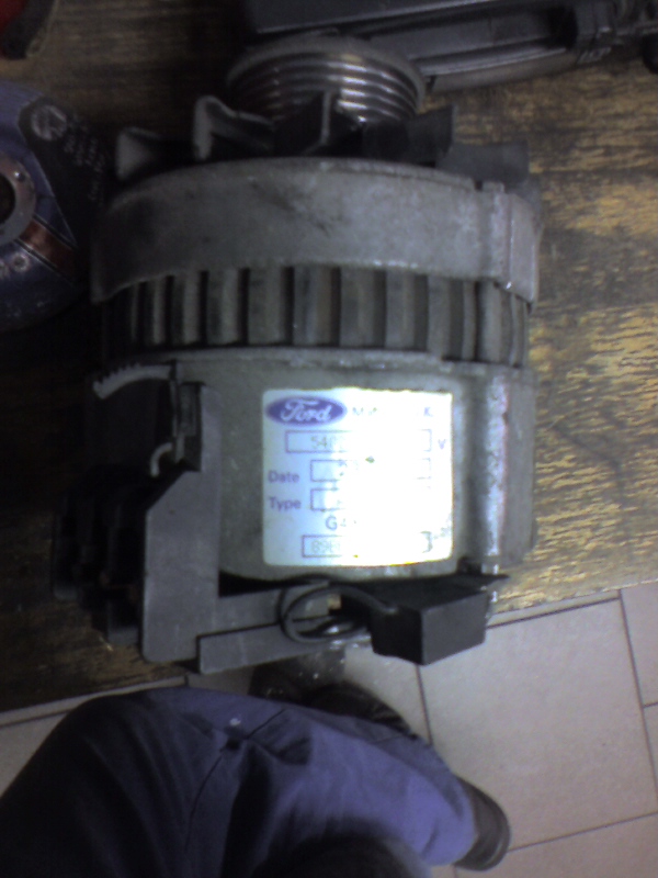

Alternator
Naprawialiśmy we firmie alternator Forda .
Alternator - Magneti Marelli - takie też są montowane oryginalnie.
W przypadku tego alternatora - wytopiło diody na mostku.

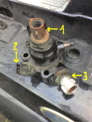

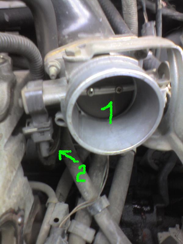

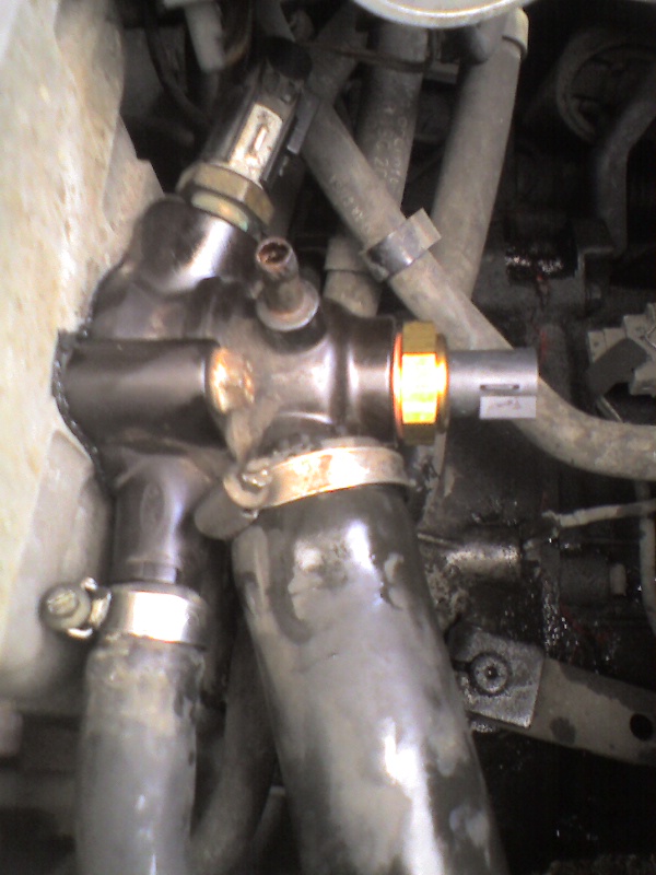

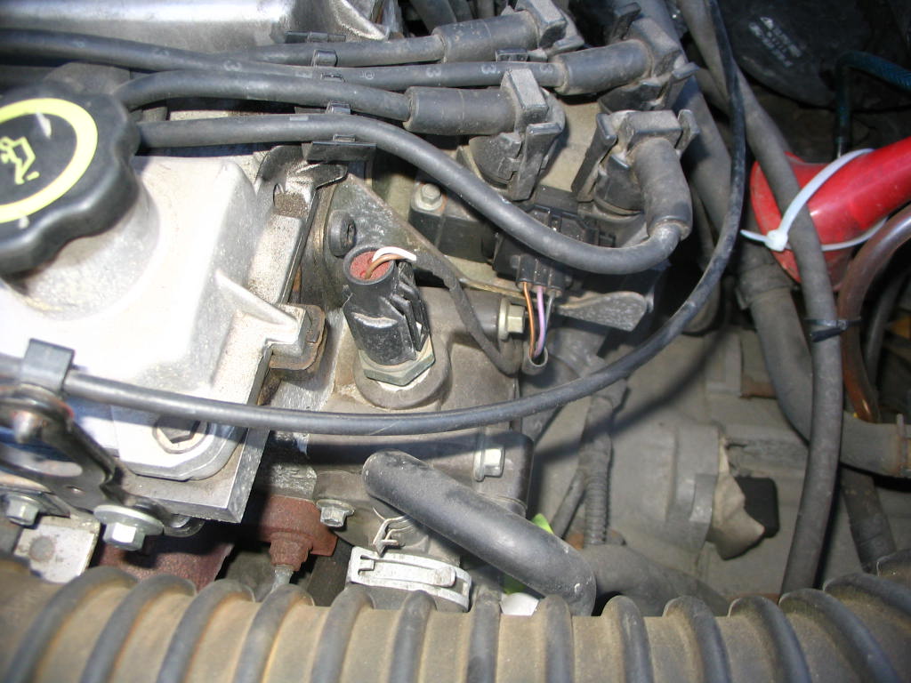

Czujniki RS 2000
Przy wymianie termostatu przy okazji zrobiłem kilka fotek.
Wszystkie to foty z RS-a 2000 rocznik 92
Wszystkie trzy czujniki mają po dwa kable.
1 - przepustnica
<br />2 - czujnik położenia przepustnicy
1 - przepustnica
1 - czujnik załanczający wentylator
<br />2 - czujnik dający wskazania na zegarze
<br />3 - czujnik dający impuls do kompa

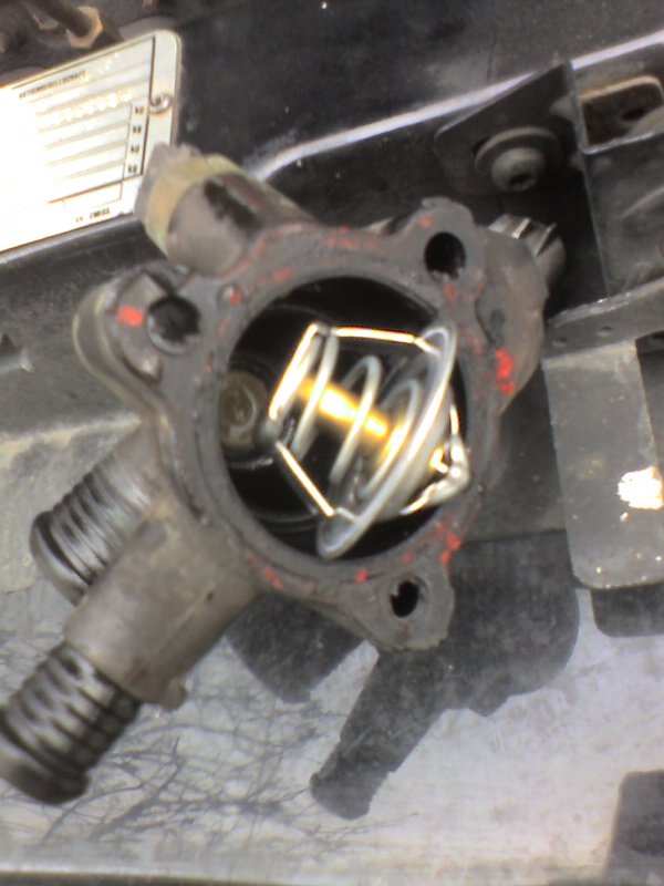

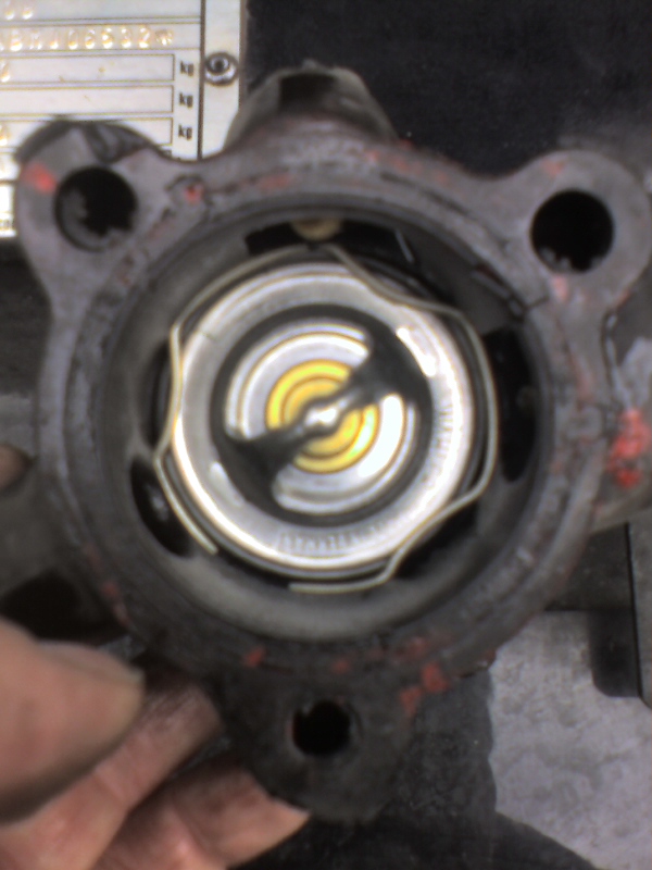

Wygląd termostatu zamontowanego w obudowie - widoczny w środku drut trzymający termostat w położeniu roboczym.
termostst 2.jpg (167.51 KiB) Przejrzano 29620 razy

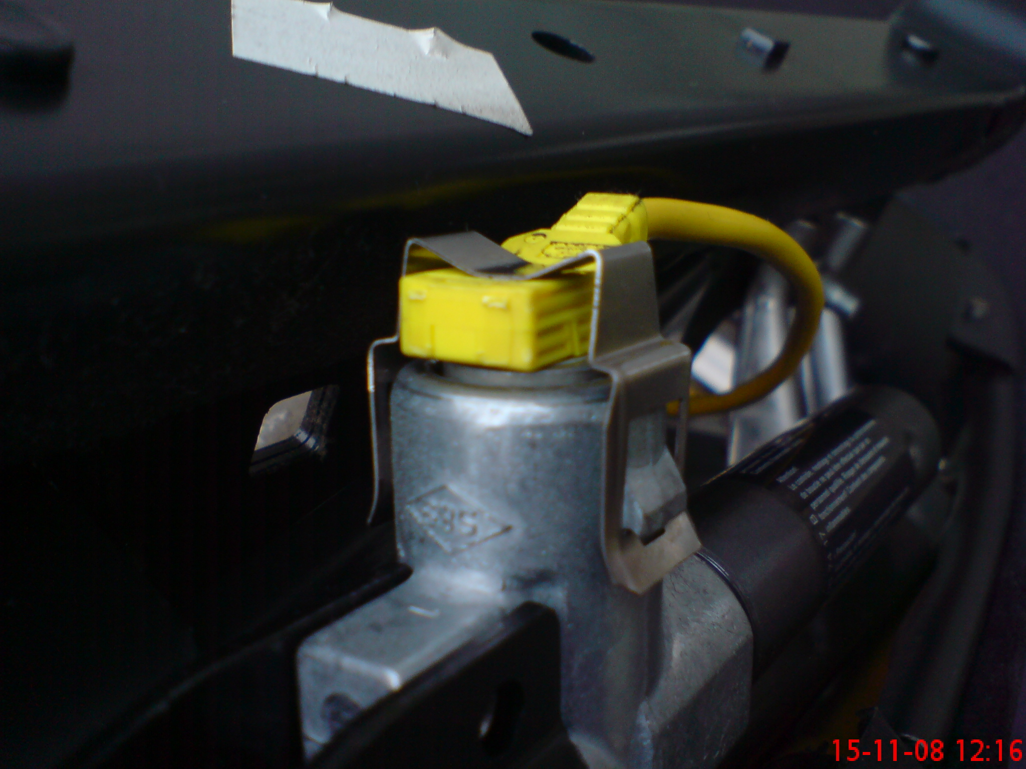

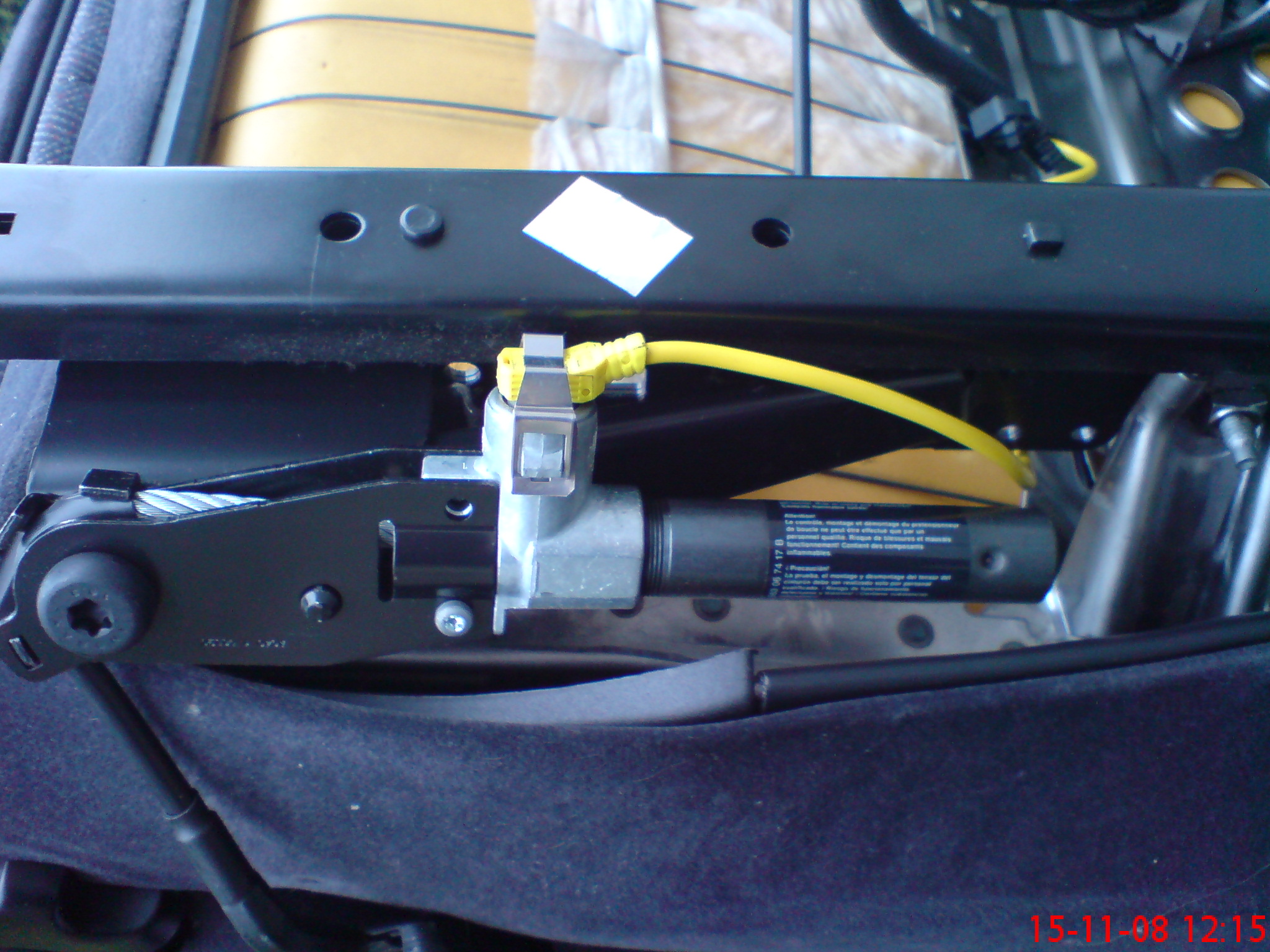

Napinacz pasów bezpieczeństwa
Dobrałem się do napinacza pasów bezpieczeństwa.
Niestety wtyczka przy napinaczu oraz wtyczka przy saniach fotela połączenie ma OK - muszę w takim razie przekopać kable dalej w stronę skrzynki.
Ale foty porobiłem.
Wtyczka przy saniach - gdy ją rozepniemy - boczna blaszka łączy oba styki.

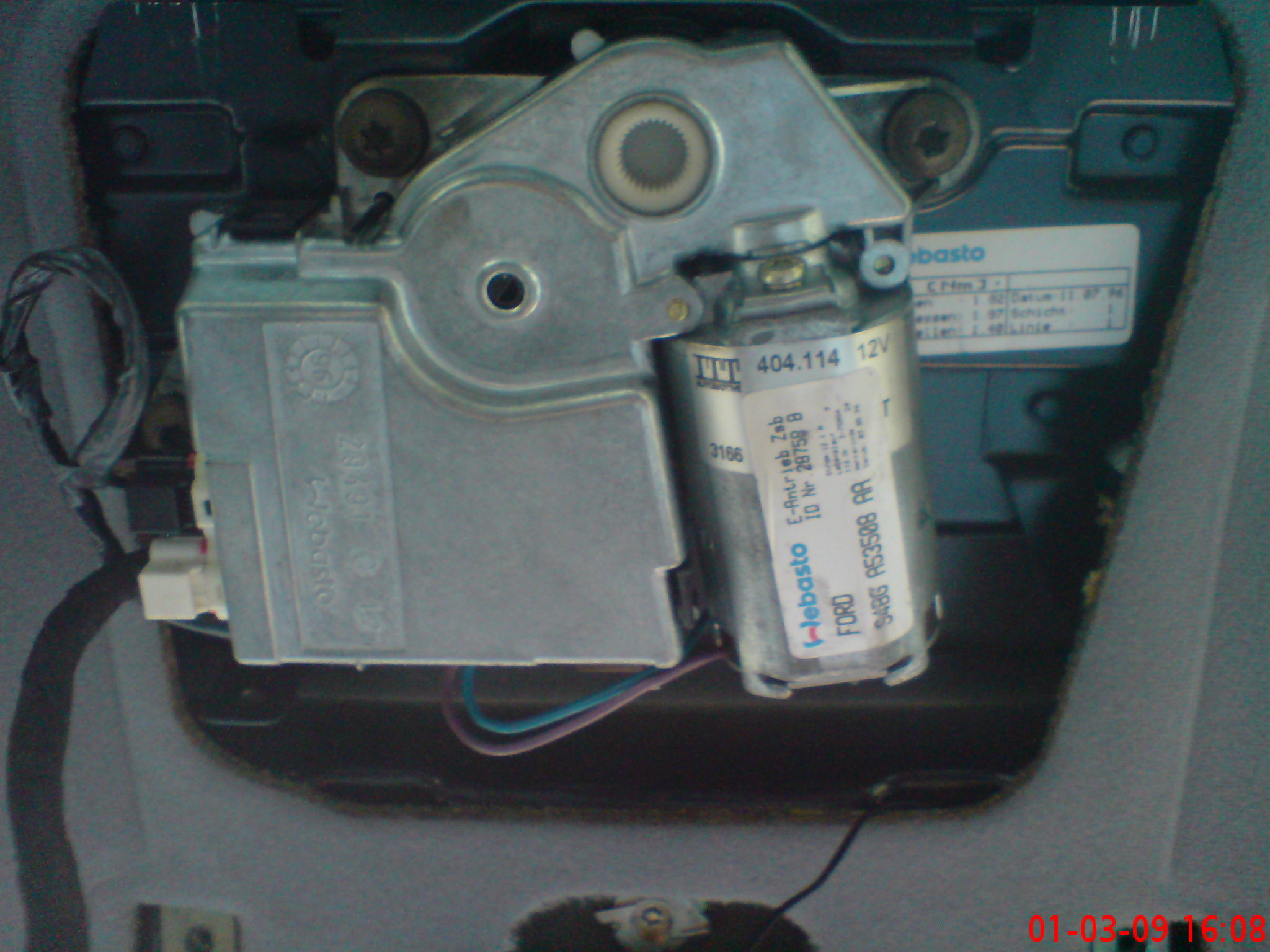

silniczek szyberdachu
Robię małe OT
Z powodu instalowania kabli od czujników od termometru , musiałem zdemontowac osłonę silniczka szyberdachu - przy okazji foto silniczka od MK 7

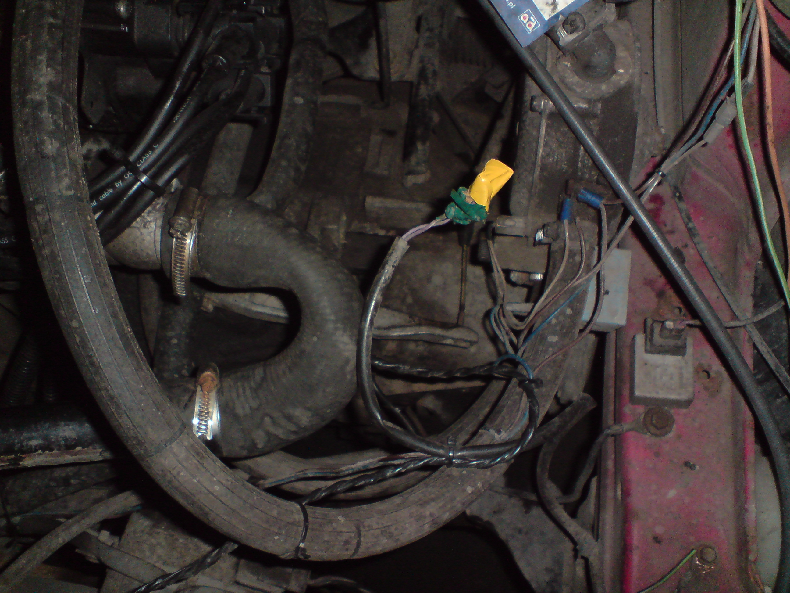

zrobilam fotki...wsteczny dziala na jednym z zdj sa widoczne te kabelki owiniete zolta tasma izolacyjna...kable maja kolor fioletowy
