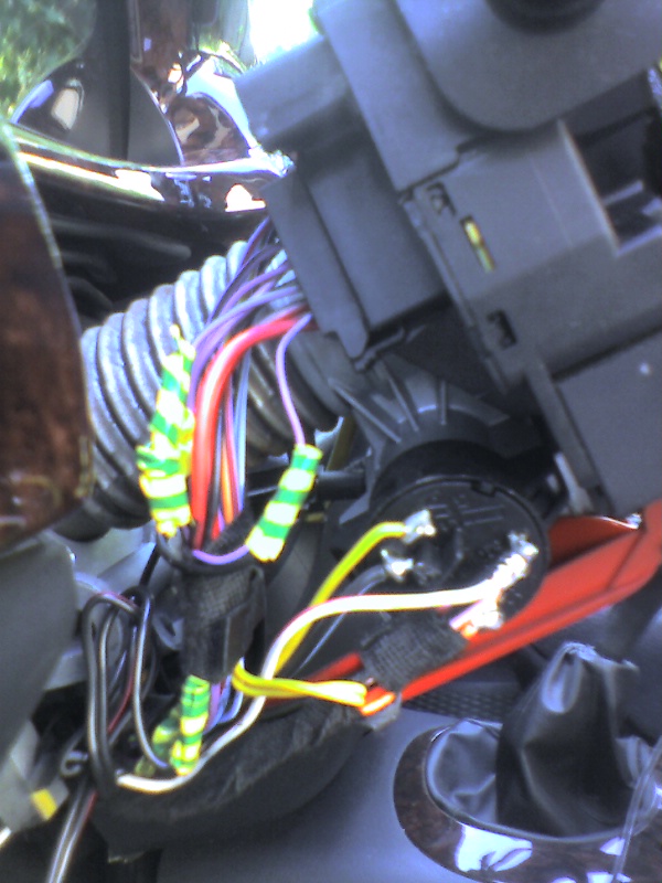

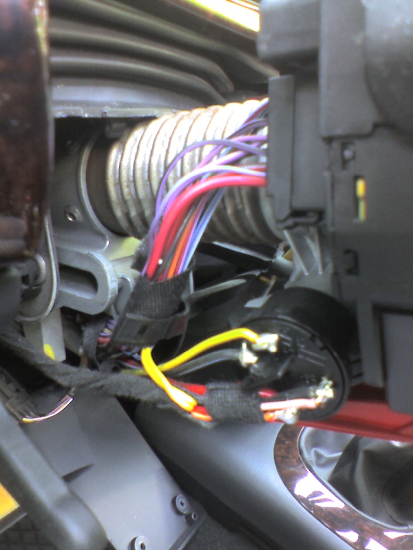

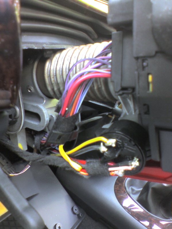

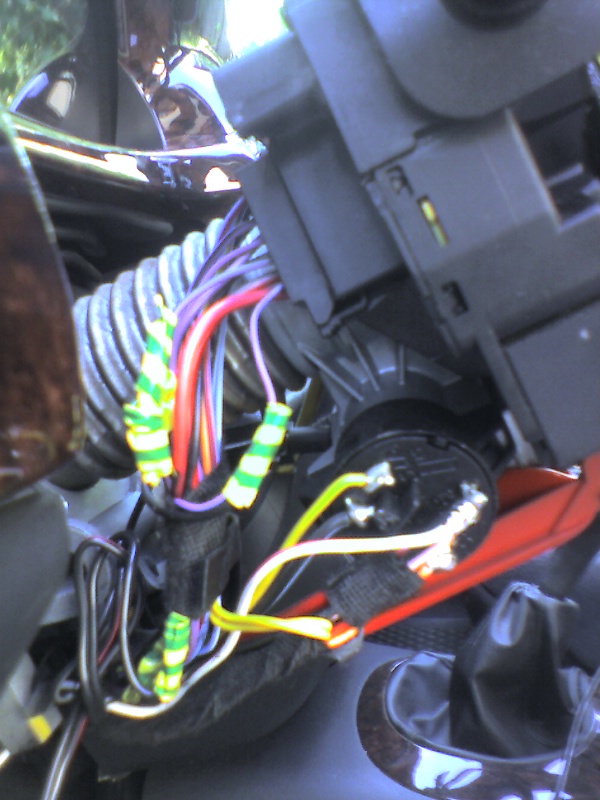

Jak wyżej pisałem zakupiłem sobie automatyczny włącznik świateł.
Miałem wątpliwości czy kupować - zresztą jak ktoś poczyta moje wcześniejsze posty to dojdzie do tego czemu.
Tłumacze : włącznik świateł załancza je w momencie wzrostu napięcia w przewodach elektrycznych i trzyma tak długo - póki nie wyłączymy silnika stacyjką.
Przy automacie mamy dwa przewody zasilające + i - wyłącznik oraz dwa przewody sparowane ( dwużyłowe ) .
Zasilanie - podpinamy pod stacyjkę oraz masę pojazdu.
dwa wyjściowe przewody podłączamy równolegle do włącznika świateł.
Jak wiadomo interesują nas światła postojowe i migania - a więc musimy teprzwody zdublować przy włączniku pod sterem.
Ja odkręciłem osłonę przy sterze z zasilaniem podpąłem się pod stacyjkę - patrząc od drzwi kierowcy na dole po prawej stronie.

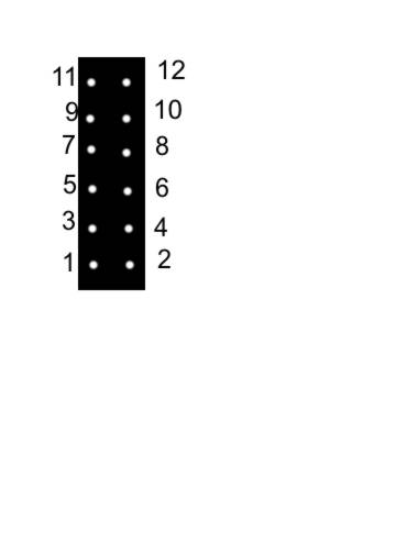

Wtyczka włącznika zespolonego :
1 - zasilanie stałe
2 - wyjście na przekaźnik świateł mijania
3 - wyjście świateł postojowych ;oświetlenia zegarów i przełączników i tablicy rejestracyjnej.
4- wyjście na przekaźnik świateł drogowych.
Automat wpiąłem w :
1 + 2 oraz 1 + 3
W każdej chwili podczas jazdy możemy przekręcić włącznik świateł w pozycję - " światła włączone " i możemy w tedy załączyć światła drogowe.
Gdy nam silnik zgaśnie - nadal światła świecą - dopiero gdy przekręcimy stacyjkę na pozycję 1 lub 0 to światła zgazną.
Przy automacie mamy jeszcze dwa przewody z wy/wł-ącznikiem możemy go w każdej chwili całkowicie wyłączyć.
Automat umieściłem nad skrzynką bezpiecznikową razem z wł/wy-łącznikiem - bo raczej tego ostatniego nie będę używał.Przewodów starczyło do podłączenia całości.

- Załączniki
- Schemat wtyczki przy przełączniku świateł - widok od strony deski rozdzielczej.

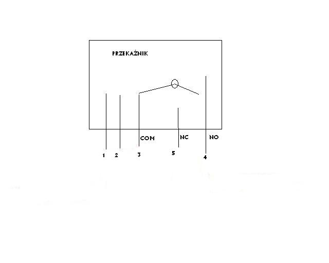

Teraz pora na moją propozycję - wersja dla ubogich
potrzeba nam: przekaźnik samochodowy, wsówki, kableki - koszt około 5-7zł
W przełączniku zespolonym:
1 podpinamy pod nóżkę 3 przekaźnika
2 podpinamy pod nózkę 4 przekaźnika
Stacyjka:
Dół prawa strona - kluczyk w połążeniu 2 - podpinamy pod nóżkę 1 przekaźnika oraz z "3 - wyjście świateł postojowych ;oświetlenia zegarów i przełączników i tablicy rejestracyjnej." - przełącznika zespolonego
Przekaźnik:
nózka 2 - do masy samochodu
nóżka 5 - izolujemy żeby nie dotkęła do masy i nie zrobiłą zwarcia
Efekt:
1. światła pozycyjne i podświetlenie liczników oraz zegarów - zapalają się po przekręceniu stacyjki w pozycję 2 i podczas jazdy non stop - nie zależnie od ustawienia przełącznika zespolonego - gasną w momencie odpalania samochodu (kręcenia rozrusznikiem)
2. światła mijania - świecą się w pozycji 2 stacyjki oraz na odpalonym samochodzie - gasną przy kręceniu rozrusznikiem - świecą się niezależnie od przełącznika zespolonego
jeżeli chodzi o światła to w zasadzie przełącznik zespolony wogóle nam nie jest potrzebny do ich włączania
długie działają w każdej pozycji przełącznika
[przynajmniej powinny
ps. dla ambitnych - jeśli chcecie mieć możliwość wyłączenia tego "automatu" to można wstawić sobie dodatkowe przełączniki między nóżkę 1 przekaźnika a "Dół prawa strona - kluczyk w połążeniu 2" - wtedy światła mijania nie będą się załączały automatycznie, jedynie pozycje.

- Załączniki
- przekaznik.JPG (11.15 KiB) Przejrzano 10516 razy
