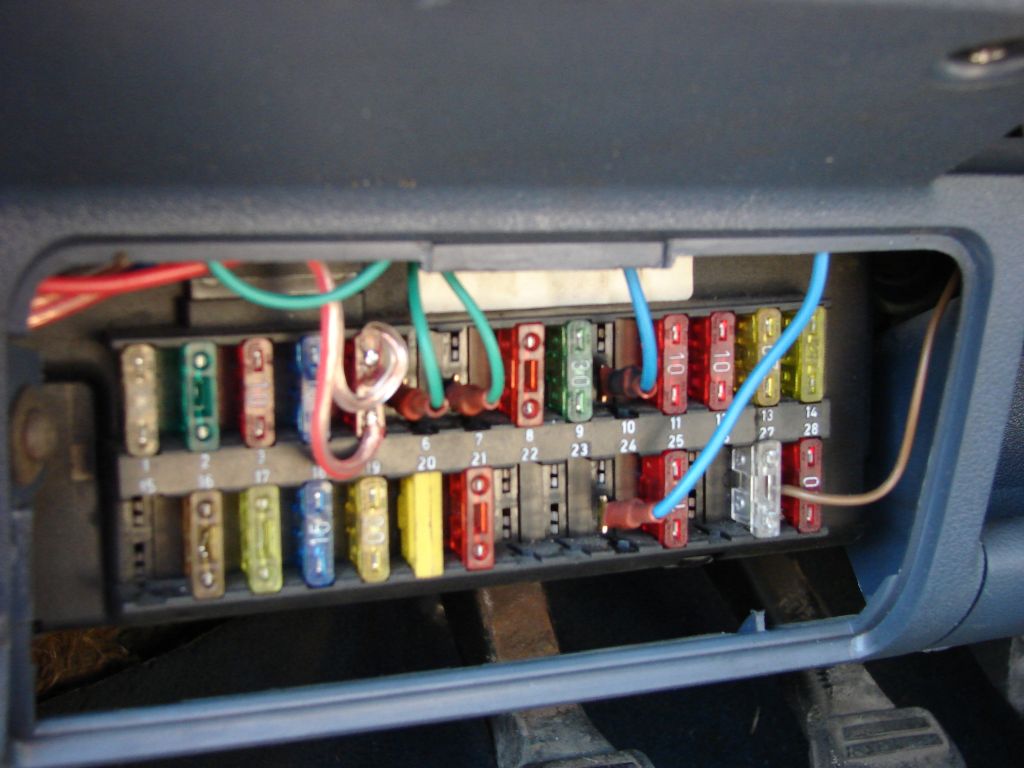

Po dokonaniu zakupu automatu włączającego światła w momencie wzrostu napięcia do wartości 13,4V, "nadejszła wiekopomna chwila"
W zasadzie całość roboty widać na fotkach, na dodatkowe pytania mogę odpowiedzieć.
Aha, dodam jeszcze,że do w/w tematu odnoszą się tylko przewody w skrzynce koloru zielonego,niebieskiego i białego.Innych kolorów proszę nie brać pod uwagę.To moje inne modyfikacje ;)
Widok skrzynki bezpieczników, po zamontowaniu automatu świateł.jpg (104.75 KiB) Przejrzano 11968 razy

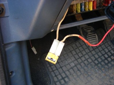

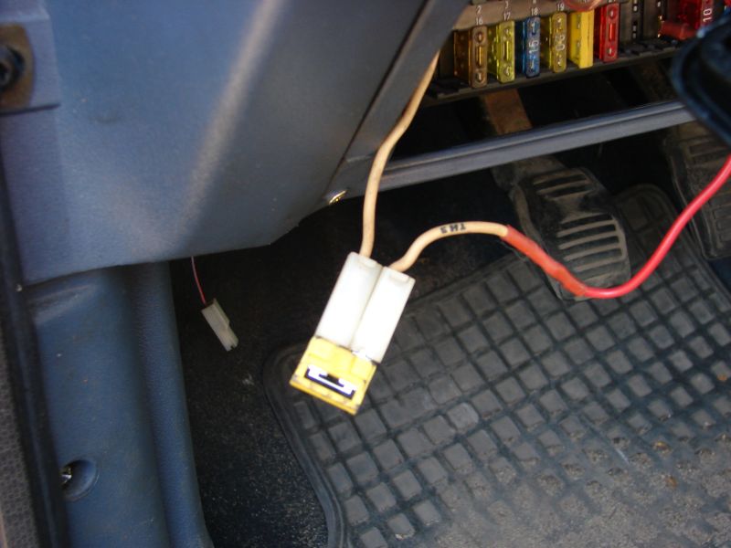

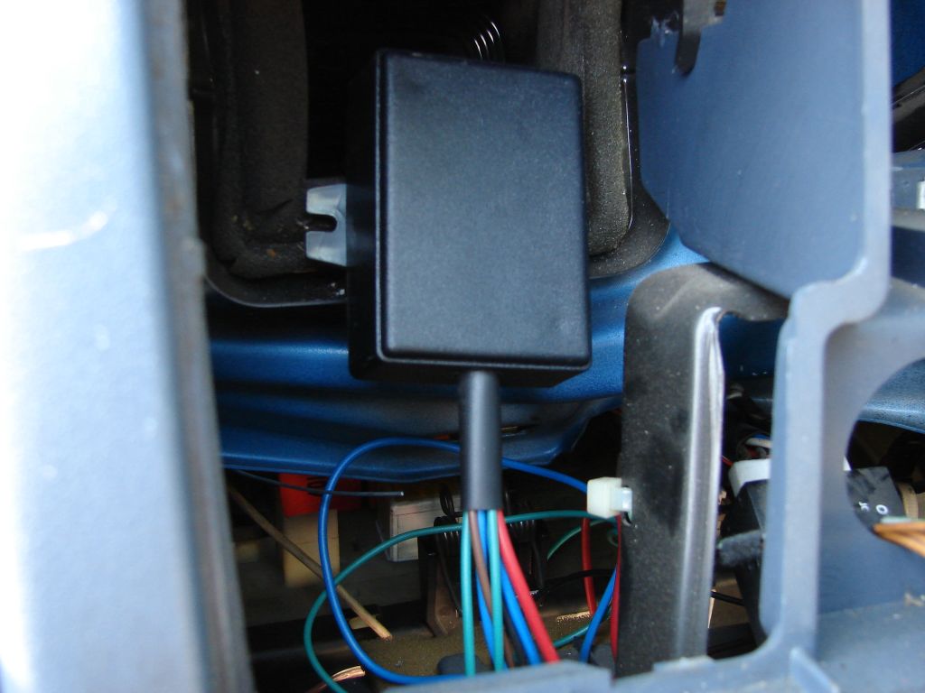

Widok automatu od strony wlotu powietrza (lewa strona).jpg (91.15 KiB) Przejrzano 11959 razy
