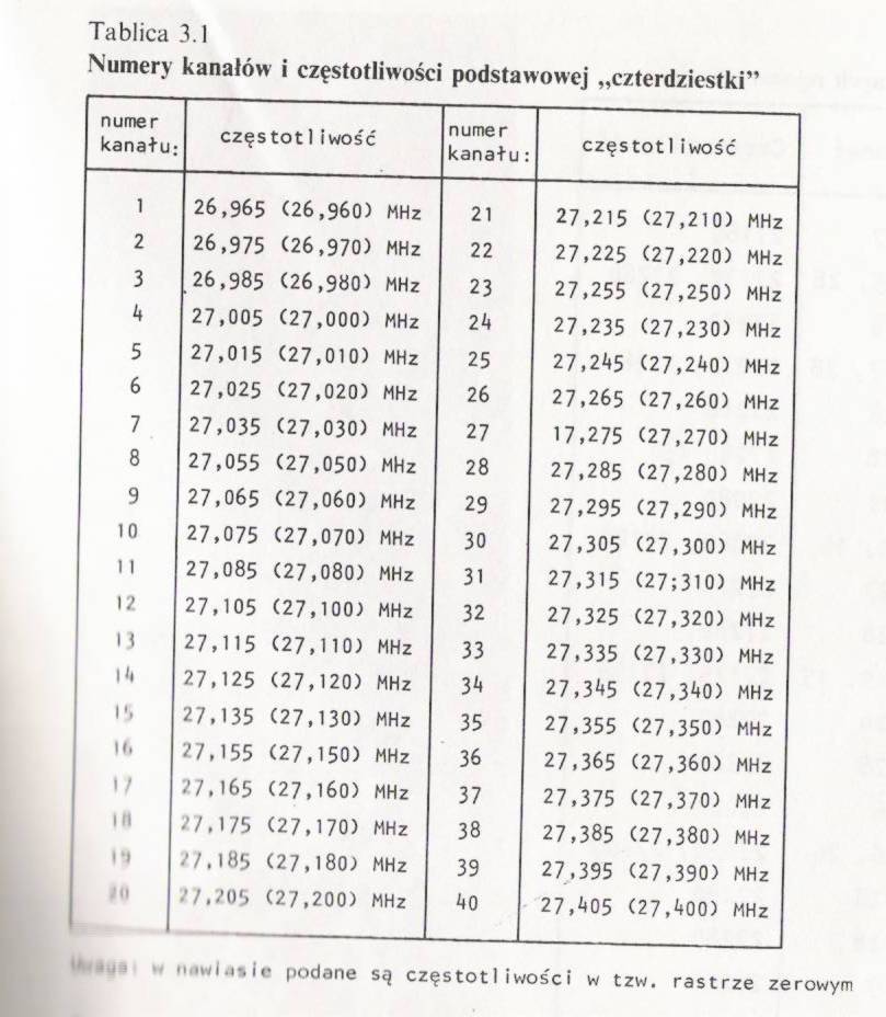

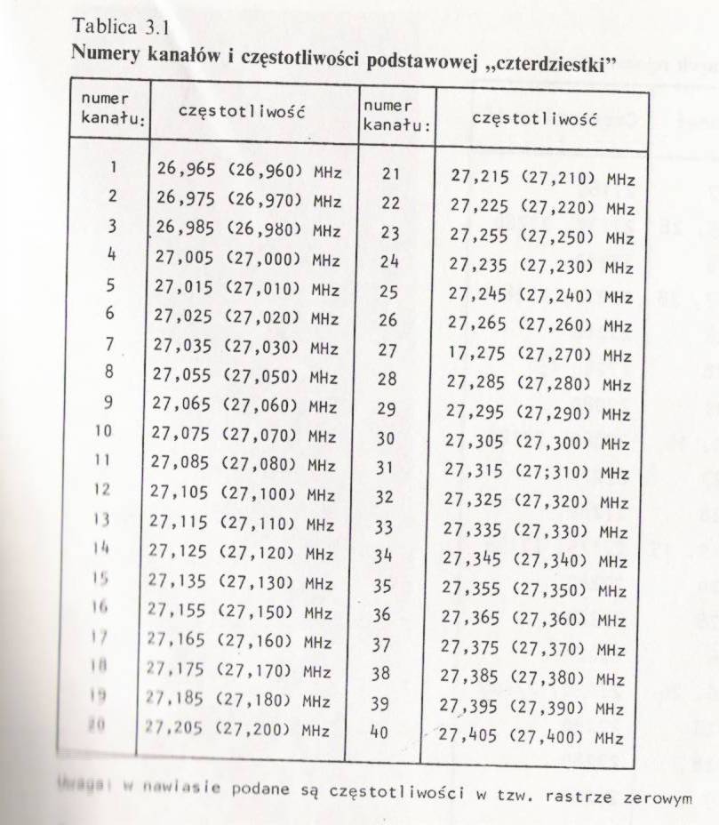

Oprócz tego , że niektóre radja mają przełącznik + 5 kHz to jeszcze niektóre mają przełącznik + 10 kHz - po to , żeby radio mogło pracować w tak zwanych " Dziurach "
Co to takiego - ano przypatrzcie się wykazowi częstotliwości a w szczególności częstotliwością między kanałami 3-4 ; 11-12 ; 15-16 ; 19-20 - odległość jest tu nie co 10 ale co 20 kHz i wtedy można wejść w te nie widoczne kanały.
Związane jest to z tym , że kiedyś nie było radji z syntezą częstotliwości tylko były radia na kwarcach i kombinacja załączania kwarcy dawała odpowiednie kanały.
Natomiast tych kanałów było 21.
Popatrzcie co się dzieje z częstotliwościami kanałów od 22-26.
Niestety nie dało się inaczej pogodzić rozbudowy pasma i radyjek CB .
Oczywiście porządne radia mają przełączanie nie po kanałach ale po częstotliwościach i to płynnie i nie są potrzebne żadne takie pstryczki.
Radia te mogą pracowaś nie tylko w Aemach i Efemach ale także w w modulacji SSB czyli modulacji jednowstęgowej.
