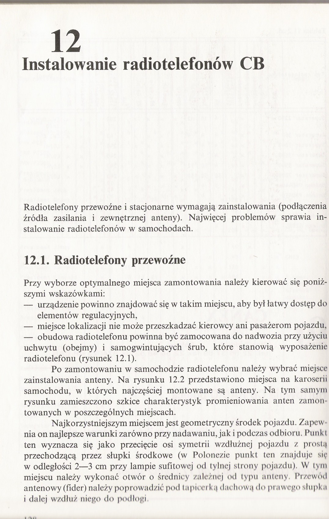

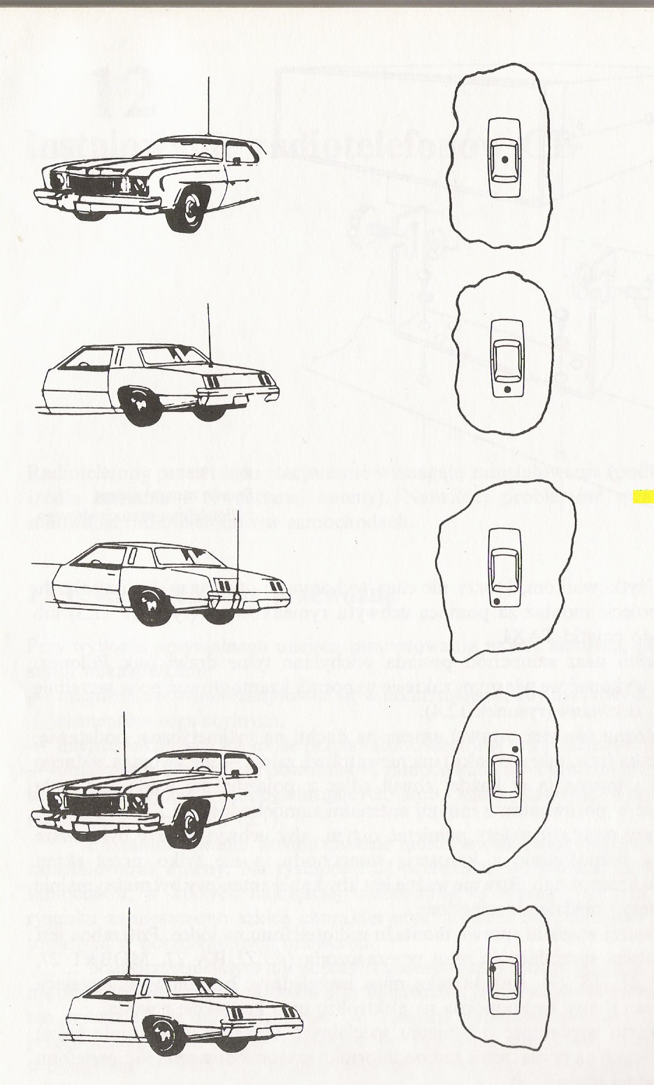

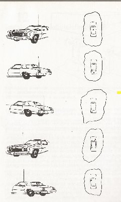

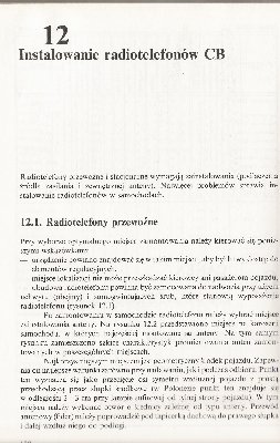

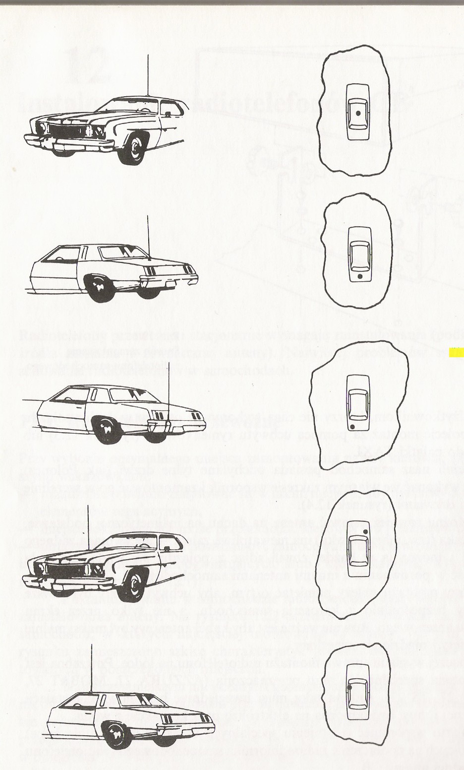

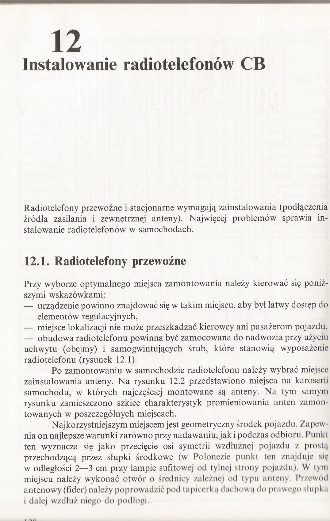

Jak zamontować antene
dodaje krótki opis i rysunek - jak zamontować antenę , żeby dobrze odbierać i być dobrze słyszalnym.

A bo najlepiej wtedy antena odbiera i nadaje oraz mniej więcej równo we wszystkie strony - a każde ustawienie inne powoduje kierunkowość anteny .
Podsumowując może zdażyć się tak , że odjedziesz od innego wozu z którym prowadziłeś łączność na 5 km i albo on Cię nie będzie słyszał albo Ty jego.
Poza tym ważne jest dobre zmasowanie anteny z blacharą.
pisałem o tym wyżej ,

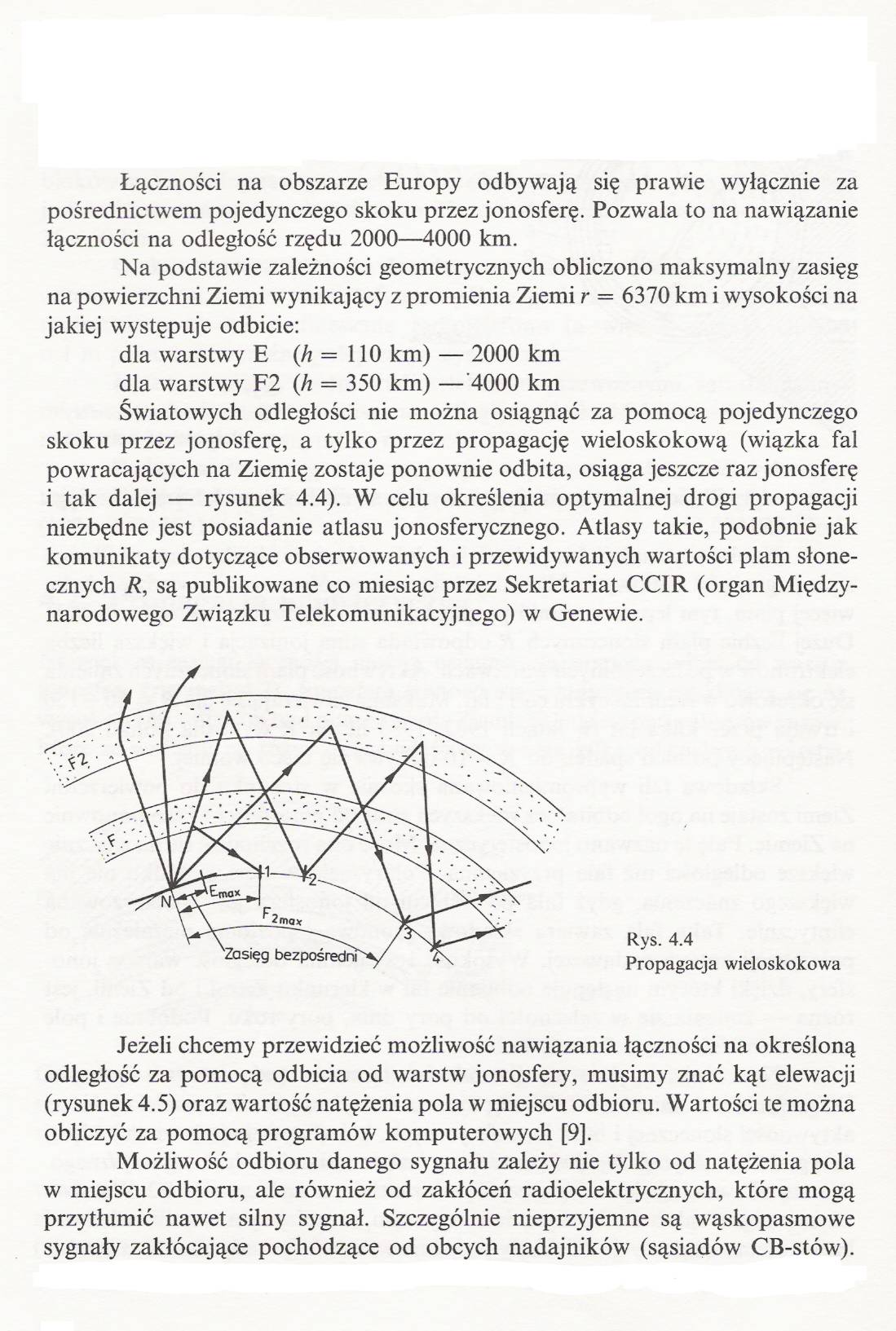

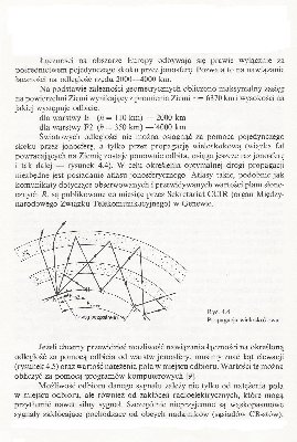

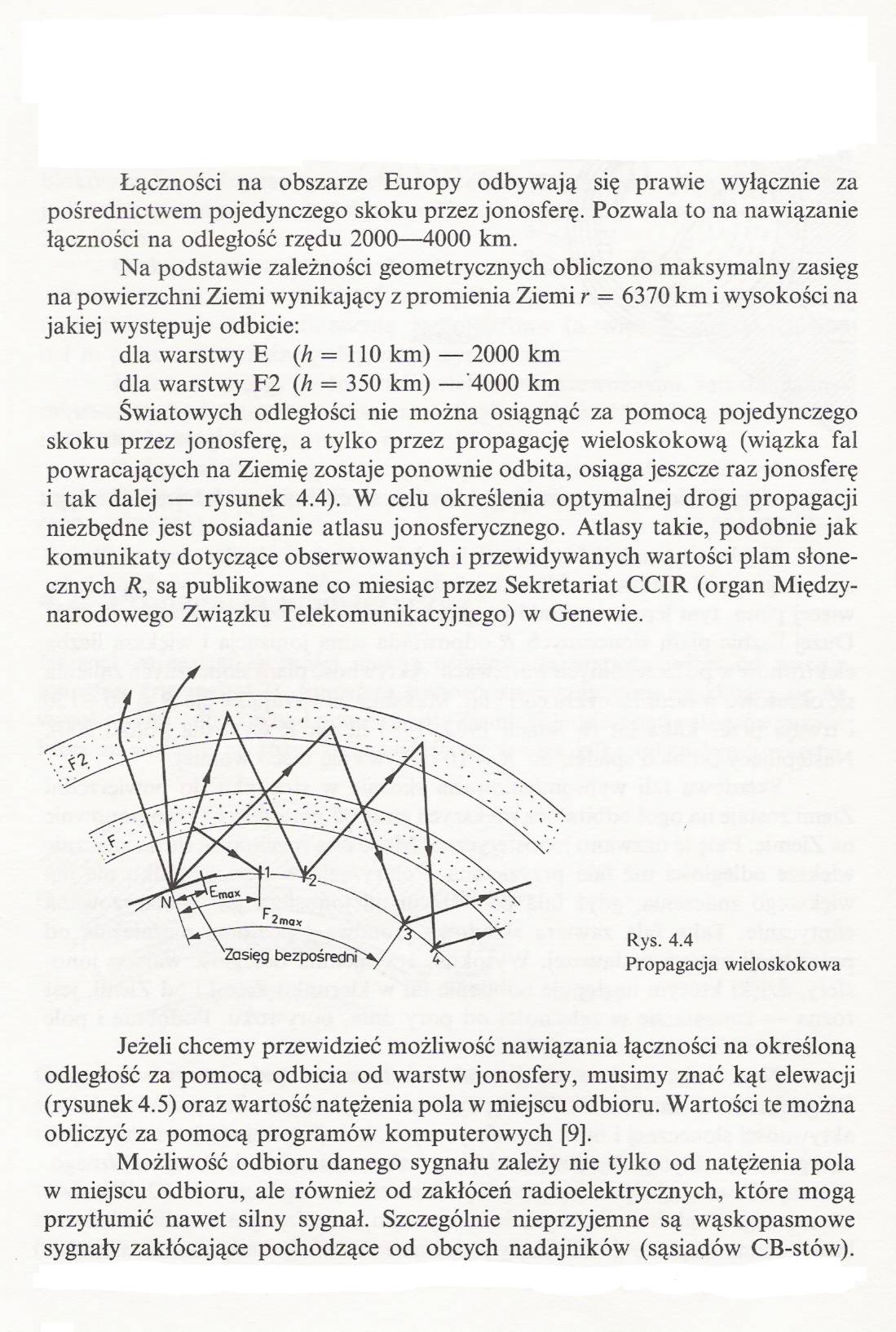

Propagacja
Co do radyjek z modulacją SSB to takie radia powinni kupować kierowcy , którzy jeżdżą w dalekie trasy za zachód lub wschód.
Łączności w tej modulacji są dalekie - w zależności od propagacji prowadziłem rozmowy z kierowcami którzy byli we Francji ; Hiszpanii czy Włoszech - także w Rosji pod Uralem.
W SSB sygnał z anteny idzie do góry - odbija się od górnych warst Atmosfery i opada w dół , następnie ponownie odbija się od ziemi i idzie do górnych warstw atmosfery - może tak kilka do kilkunastu razy.
Najkrótsze odbicie - mierząc w kilometrach po ziemi wynosi 400 km a najdłuższe ponad 2000 km.
Dzięki takim łącznością można sobie pogadać ze stacją na drugiej półkuli i takie łączności prowadziłem . Niestety większość łączności nie była potwierdzona " Kartą QSL " .Takie łączności miałem często - choćby ze statkiem handlowym - który czekał u wejścia do Kanału Panamskiego.
Najdłuższa moja łączność potwierdzona - to łączność z naszym samolotem - ANT 24 - który latał w Dawnym Zairze a konkretnie startował z Kinszasy i rozwoził tam pomoc humanitarną .Jak ją znajdę to wrzucę ją do obejrzenia
