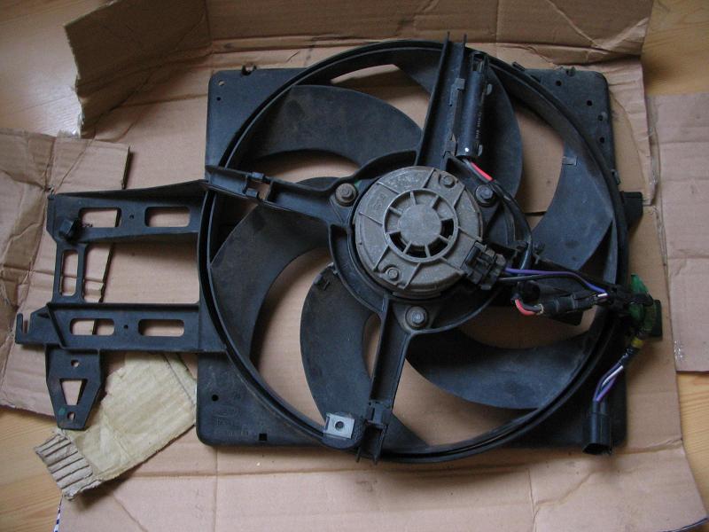

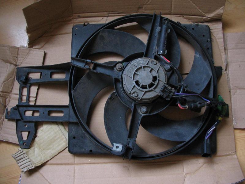

Wentylator do układu z klimatyzacją.

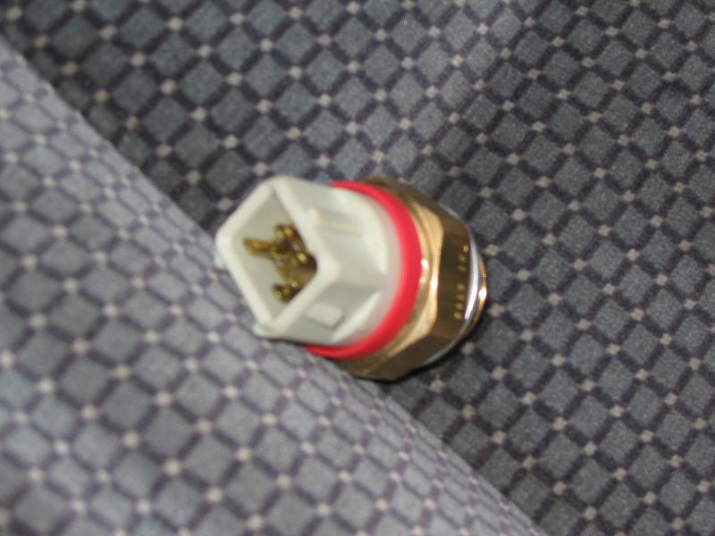

Nowy termiczny wyłącznik wentylatora 4 pin znajdujący się za termostatem na wężu górnym chłodnicy.

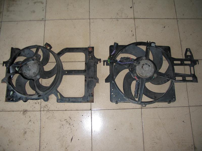

Róznice w wentylatorach układów z klimą z prawej ten większy i bez klimy z lewej mniejszy.

Nowy termowyłacznik ten z mojej fotki w ASO podali mi cenę 95,- lub 97,- zł, mój kupiłem poza ASO za 38 zł. Ale był jeszcze za ok 45 ale posiadał wyższe temperatury załączania wentylatorów.
Co do czujnika przepływu powietrza to chodziło mi o rezystor na wiatraku chłodnicy on jest odpowiedzialny za wolniejszy bieg wentylatora. - wentylator nie jest 2 biegowy ma tylko 2 piny + i - a wolniejszy bieg ma działać przy niższej temp. i poprzez napięcie podane przez rezystor.

Usterkę z powodu niezałączania wentylatora na 1 biegu zdiagnozowałem - padniety rezystor wolniejszych obrotów wentylatora - koszt nowego w serwisie ok 140 zł.
Narazie obejście w postaci zwory na wtyczce.
Postaram się naprawić bo widzę że coś z kablami nie tak, jak nie to będę kombinował z rezystorem z R19 taki posiadam na stanie.
