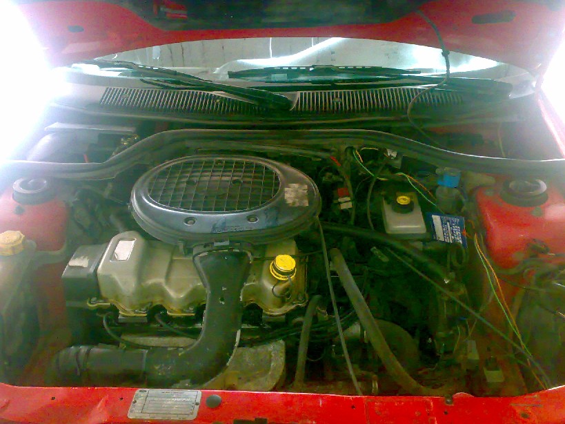

a dla mnie to jest nie fachowo zrobiony swap z 1,3 na 1,4 i ktoś zamiast wstawić węże i chłodnice od 1,4 kombinował coś 1,3
ewidentnie widać że to 1,4 a gradobr, twierdzi że to 1,3 może tak było ale teraz pod maską siedzi CVH
Posty: 11812
i cos w tym moze byc bo chyba orion ma racje ale dla pewnosci wrzuc kolezanko zdjecie silnika !
1.3 ma termostat z lewej strony silnika a nie z prawej (tak jak to widac na zdjeciach) no i cewka jest zamontowana tak jak w 1.4, w 1.3 jest z tylu silnika pod kolektorem dolotowym
bardzo prawdopodobne, ze to zostala chlodnica od 1.3 i ktos jakies weze kombinowal zeby ja dopasowac
do tego pocięta wiązka elektryczna której ciąć nie trzeba , CVH jak w mordę strzelił

jest to faktycznie 1.4 bo tak juz mi mowil mechanik tyle ze w dowodzie jest 1.3 i dlatego podalam takie dane... waz juz jest zalozony zebrowany... samochod chodzil tak dlugo az sie nie nagrzal i wlaczy sie wentylator wiec miejmy nadzieje ze problem sie rozwiazał

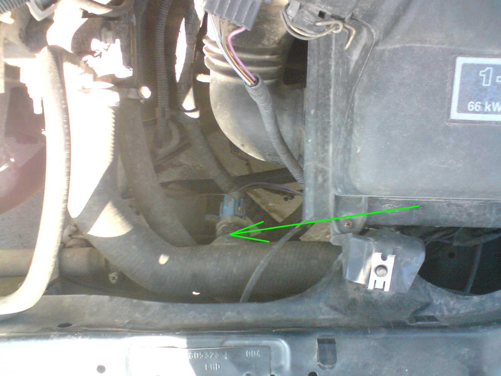

Odświeżam temat, bo dziś zauważyłem że na tym wężu w który wkręcony jest czujnik załączania wentylatora między chłodnicą a silnikiem, mam wyciek. Już kiedyś zauważyłem że okolica czujnika jest lekko wilgotna, ale płynu nie ubywało, więc olałem problem.
Dziś stałem troche w korkach, silnik dość mocno się zagrzał, tak, że włączył się wentylator, i ciśnienie w układzie chłodniczym wzrosło. Patrzę pod maskę a tam z tego pęknięcia woda tryska, jak ze strzykawki.
Załączam fotke zielona strzałka wskazuje miejsce wycieku.
I tu moje pytanie, czy idzie kupić taki wąż w normalnym sklepie motoryzacyjnym, czy tylko w ASO, a jeśli tak, to jak to się fachowo nazywa?? czy może da się to jakoś zakleić??

rzadko takie węże są w sklepach, łatwiej w ASO. Cena wcale nie musi być horendalna, ja za taką rurę do mojego (bez otworu na czujnik, tylko kształt nietypowy) dałem 36zł. Nazywa się to wąż (przewód) układu chłodzenia. Musisz albo sobie spisać oznaczenia z tego rozerwanego albo w ASO podać dokładne dane auta (VIN) to ci dobiorą właściwy.

Jeszcze jedno, czy przy wymianie tego węża dużo płynu się rozleje, bo ostatnio wymieniłem płyn chłodniczy i zastanawiam się, czy spuścić go i potem wlać ponownie
Posty: 14736
jak będziesz wymieniał na zimnym to nie powinno wylać się za dużo ale zawsze coś może... możesz podstawić michę pod spód i to co wyleci wlać z powrotem. Jeśli dla ciebie to nie problem to możesz też spuścić płyn, ale moim zdaniem nie jest to konieczne. Natomiast po wymianie i odpowietrzeniu układu (ogrzewanie włączone, odpowietrza się samoczynnie) musisz skontrolować ilość płynu i pewnie uzupełnić ;)

No niestety, cena oryginalnego węża z otworem na czujnik to koszt 120-170 pln, więc kupiłem dziś używany z rozbiórki auta. Zapłaciłem 50 zł za wąż z wkręconym już czujnikiem.
Jutro zabieram się za robotę, ale chyba jednak dla pewności spuszczę płyn chłodniczy
